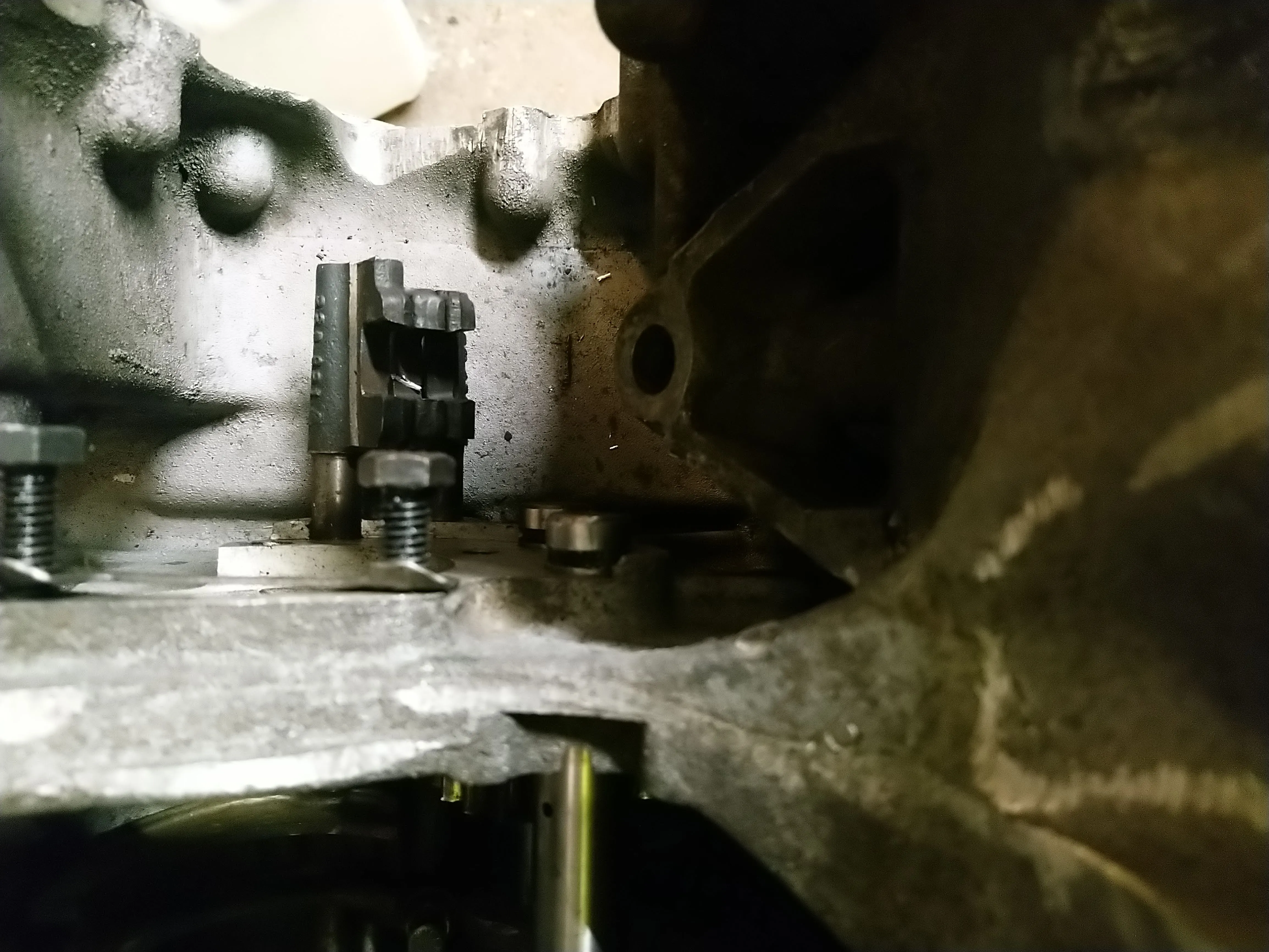

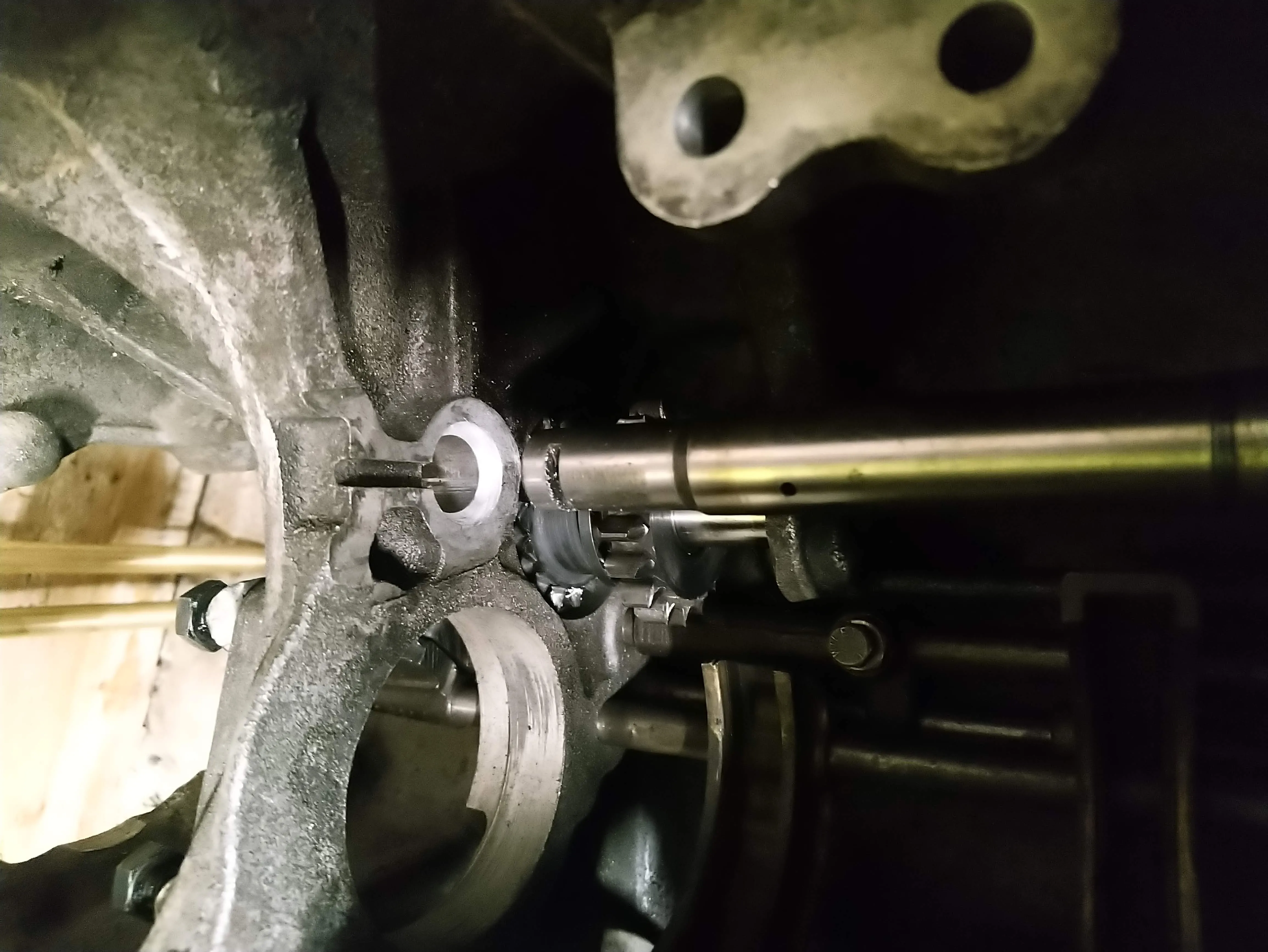

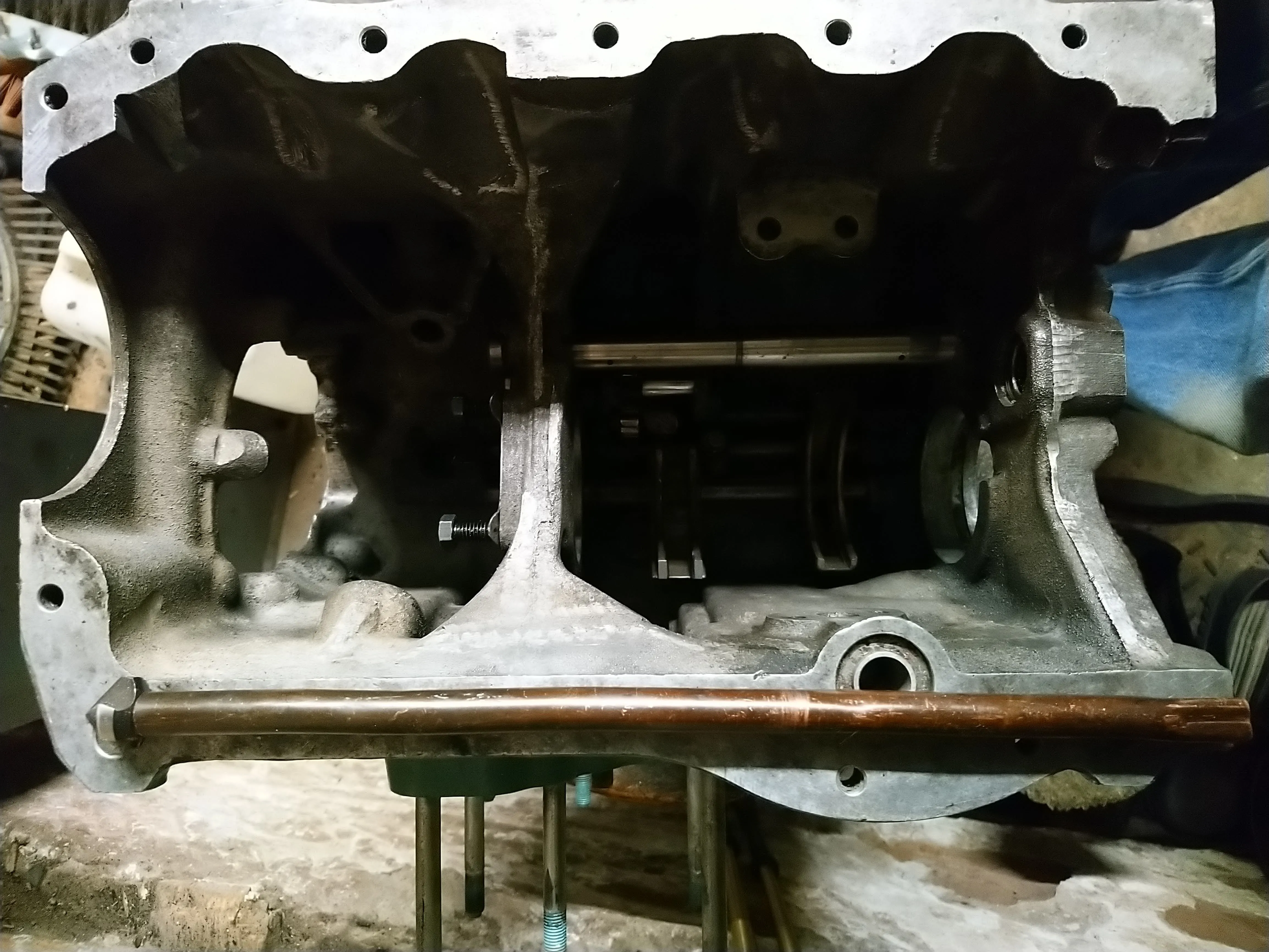

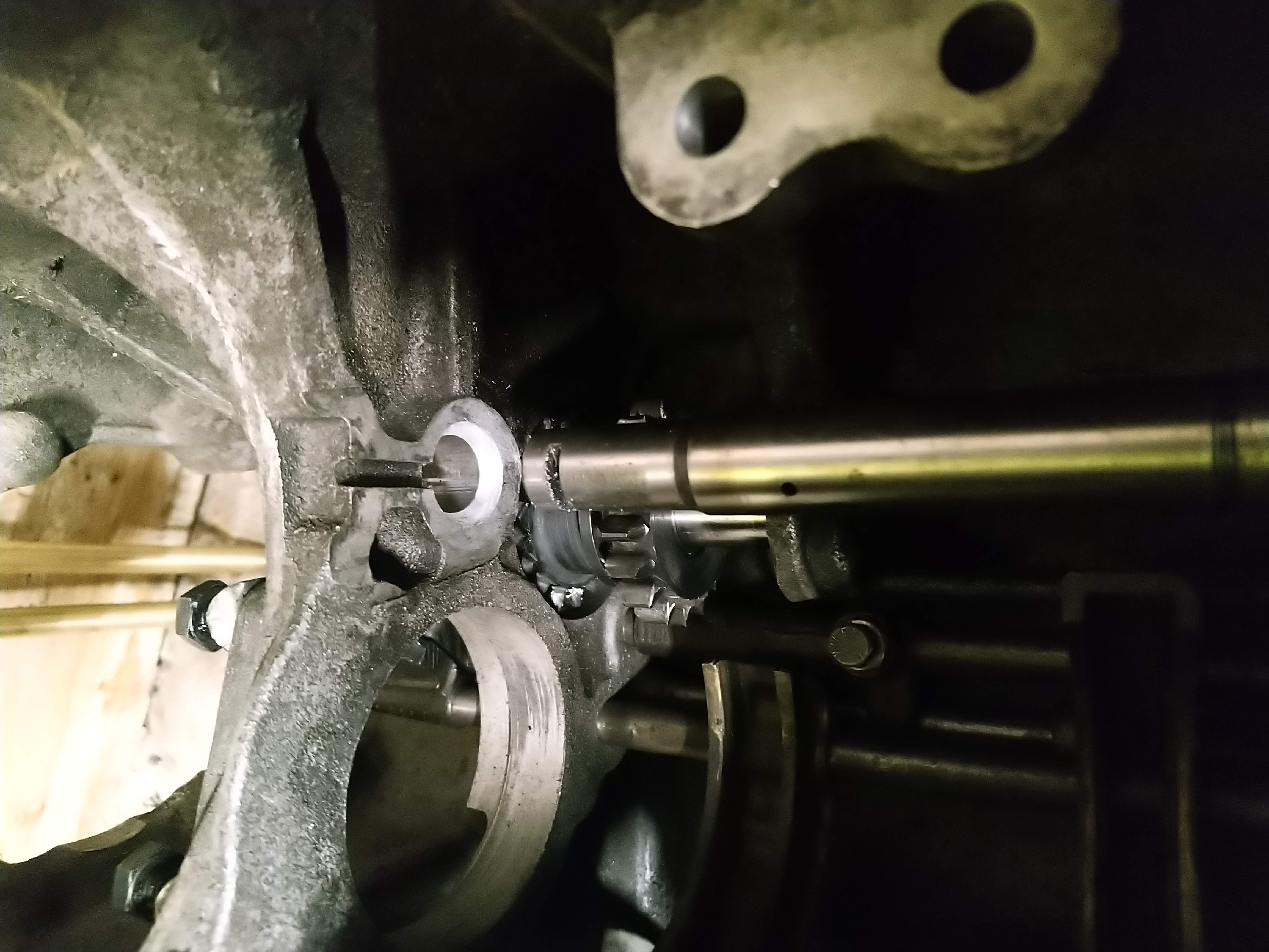

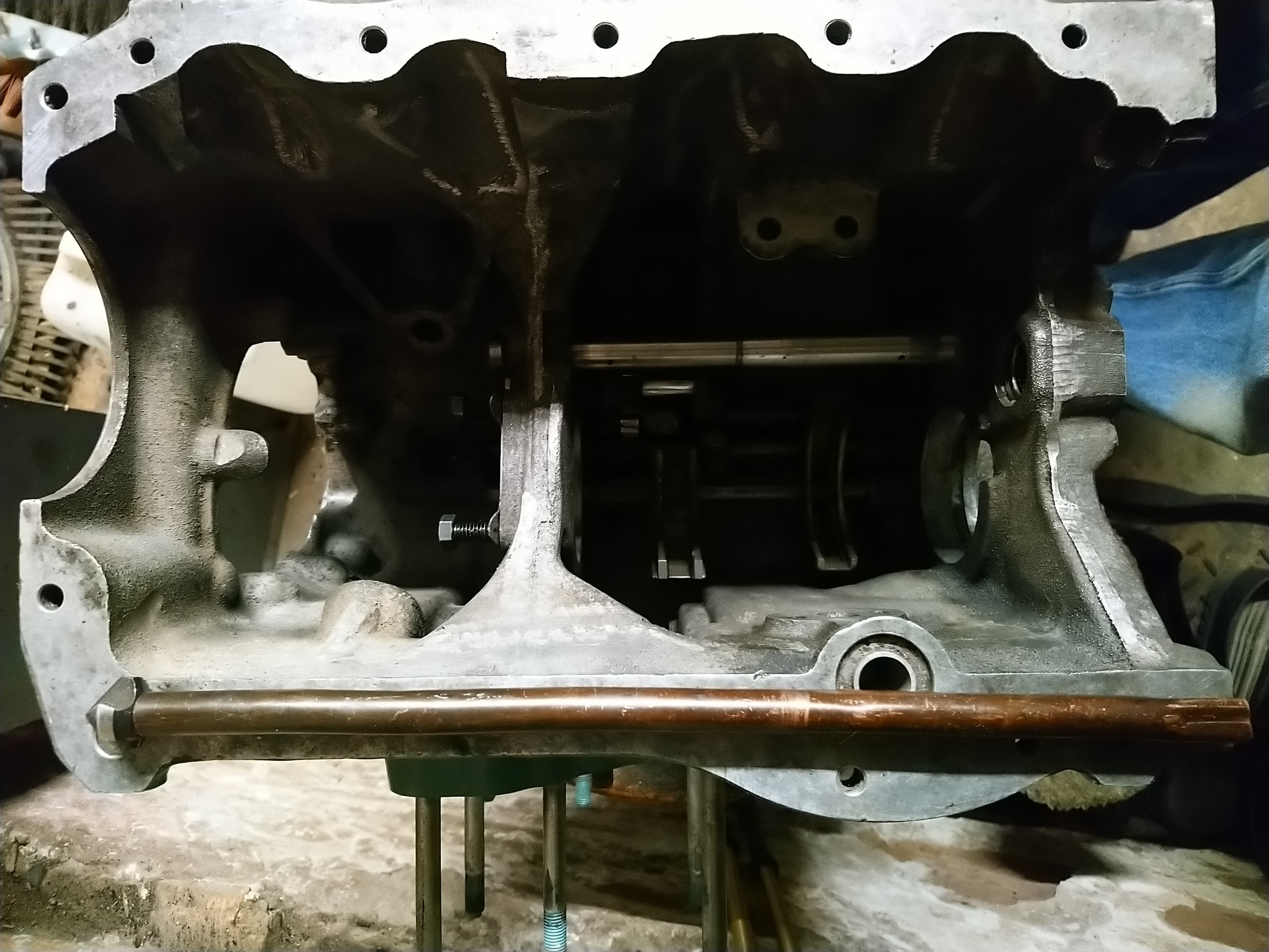

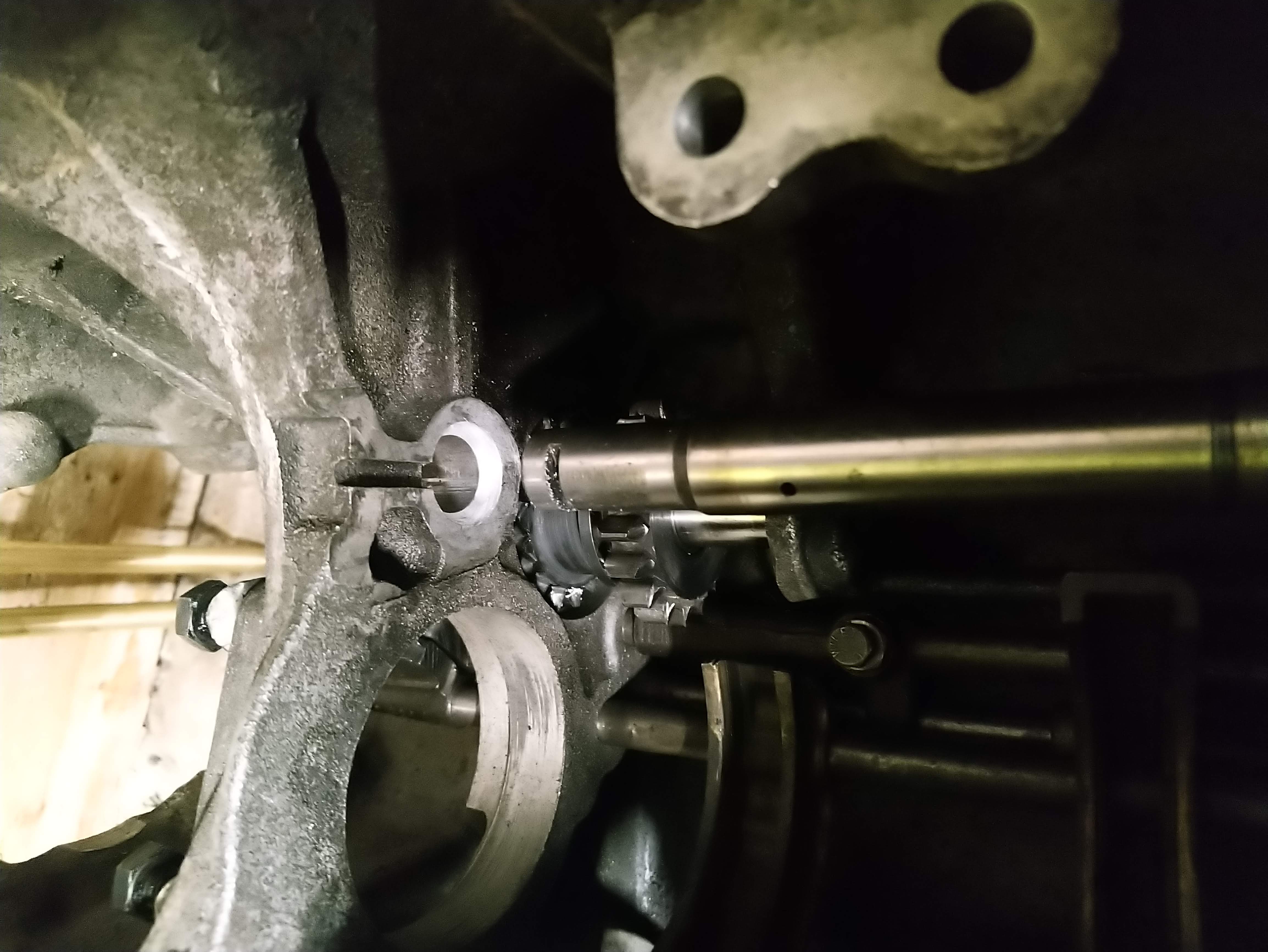

  • So sollte die Senkung für die Vorgelegewelle aussehen
    die Nut der Welle muss nur etwas überstehen so das man den Keil montieren kann.
    Das ist mein "Werkzeug" dafür.

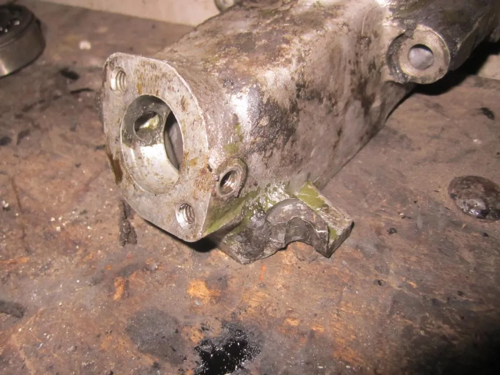

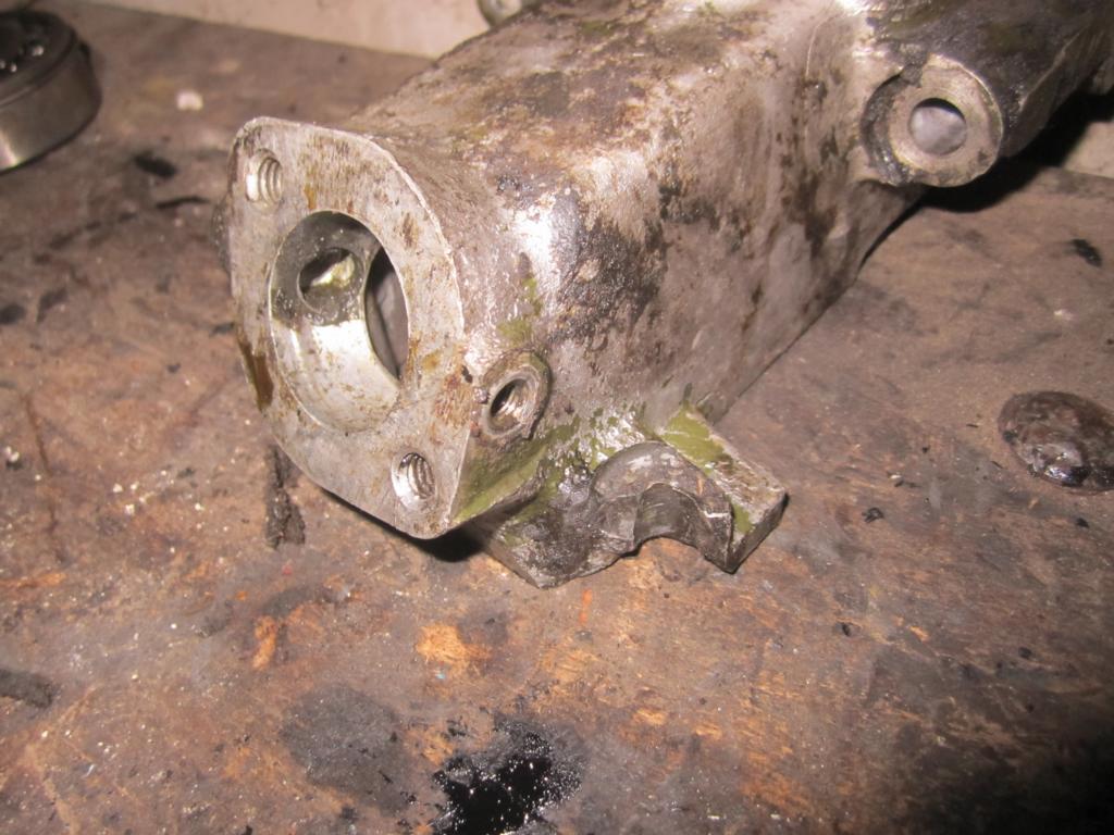

  • Wofür ist der Flansch der rechts neben dem Loch in das der Schaltknüppel gesteckt wird?
    Habe eine Gehäusepaarung gefunden die echt gut passt, aber jetzt beim saubermachen ist mir aufgefallen das ein Teil des Flansches abgebrochen ist :(
    http://www.guess-works.com/Shop/Gearbox/NewProduct.htm
    Brauche ich diesen Flansch?
    Danke

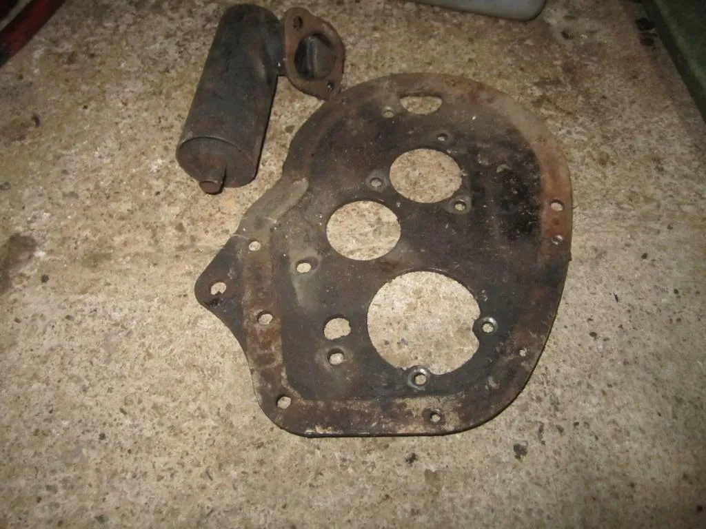

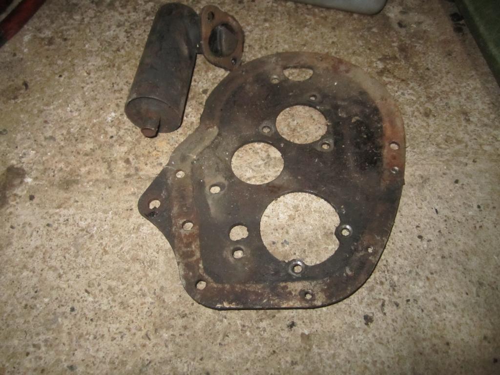

  • Ich habe hier noch eine Motorentlüftung für die Steuerkettenseite...welche Vorteile oder Nachteile würde die Umrüstung auf diese Gehäuseentlüftung bringen? Nur Optik?
    Wo wurde sie original verbaut?
  • Ich könnte halt auch die Entlüftung am Zwischenradgehäuse verbauen...aber sieht ja ganz schön aus wenn da keine Dose ist....
    Aber wenn die vom Inno ist passt es ja auch nicht so....hmm...na mal noch etwas überlegen....

  • Die Halterung hatte nur der 850er nicht mal der cooper, wird daher schon sinn machen beim 1300er die stabiele Variante zu nehmen.
    Die Kupplungsgehäuse gab es ja auch ohne den entlüfter dran, dann sieht es wirklich sehr schön aus. Wenn aber einen späten nimmst ist es egal wenn da eine Entlüftung drauf ist, gibt ja auch schöne kurze Entlüftungen.
