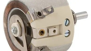

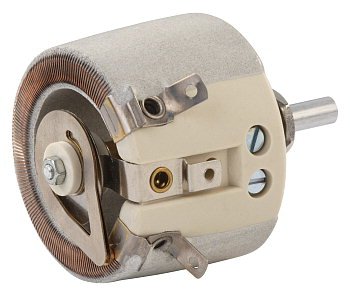

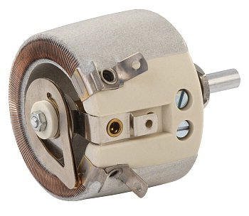

mein Tip ist ein Poti von Conrad, 10 Ohm 40 Watt, auf einer Seite die leiten Windungen entfernen und dann damit den Schalter ersetzten
geht super gut und ist dann Stufenlos regelbar
Die Idee ist auch nicht schlecht.... Ist ne echte Alternative... Was für ein Poti ist das denn und was muß ich daran ändern??? So gut kenn ich mich dann doch nicht mit Elektrik aus....
Gruß...Mini-Guido -
Artikelnummer 449952 - 62
du solltest auf einer Seite die Wicklung zerstören damit du eine Ausstellung hast, welche Seite ist dabei egal
leider gibts die 40W nicht mehr, aber die 60W sind auf alle Fälle richtig, 30 könnten viel zu Warm werden
ansonsten nimmst du nen 25W Widerstand, 1,5Ohm (Conrad: 421251) und nen zweistufigen Schalter
Das mit der Wicklung zerstören verstehe ich jetzt noch nicht so ganz.... Ist doch der Poti den ich unten eingefügt habe.... Da ist doch nur eine Wicklung drauf...Wenn ich die durchtrenne geht der doch eigentlich gar nicht mehr, oder habe ich da was falsch verstanden????
ist zwar noch nicht freigeschaltet, aber:
du nimmst auf einer Seite die Wicklung ca 5-10mm ab und hast dort dann die ausstellung, zwischen mittelabgriff (Drehteil) und anderer Seite ist nun der verstellbare wiederstand
PS ich hatte dann auch immer den Luftansaugwinkel im Motorraum entfernt, so das er für die Heizung keinen Fahrtwind mehr abbekommen hatte, dann kannst du auch mit dem Poti die Heizleistung (Warmluftmenge) regeln
