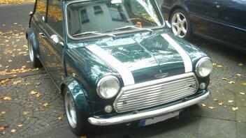

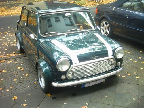

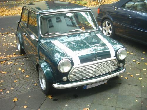

    ich fahr chromkante !!!!!!!!!!!!!!!
    von der Rolle...
    nachteil ist nur, wenn man die draufmacht und es kalt ist ( ohne föhn gehts auch ist abba schwieriger.....)
    die Fingerkuppen könnten am ende etwas schmerzen.
    chromkante siehe bild, wenns freigeschaltet wird!
