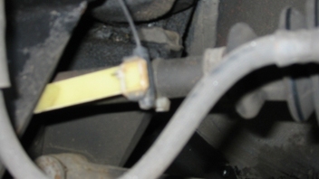

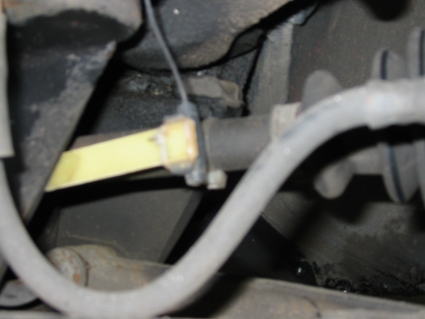

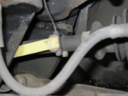

    ich hab den geber auf dem inneren gleichlaufgelenk mit ´nem kabelbinder und zusätzlich 2 komponenten kleber befestigt, für das gegenstück hab ich mir aus alublech ´nen halter gebastelt der an der unteren schraube des halters vom hosenrohr befestigt ist.
    wenns dich interressiert kann ich auch ma ein bild von machen
    funzt einwandfrei (zumindest auf den paar probekilometern)

  • Auf die Idee mit den Gleichlaufgelenken bin ich gar nicht gekommen.
    Ein Bild wäre super, wenn es dir nicht zu viele Umstände macht.

  • kein problem, ich werd die tage mal ein bild machen
