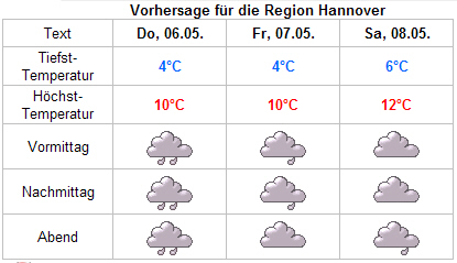

    ich will hier ja nicht den Buhmann raushängen lassen, möchte aber einfach mal vorschlagen ob wir uns nicht einen "Plan B" zurecht legen sollten?
    Die Wettervorhersage ist bis jetzt eher nicht so positiv.
    Sollte das Wetter nicht mitmachen, könnte man z.B. einfach in dem Diner bleiben, wo wir uns treffen wollen.
    Was meint Ihr dazu?
