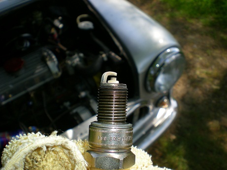

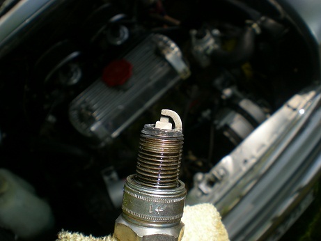

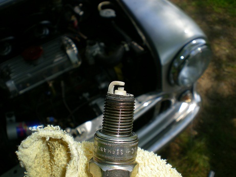

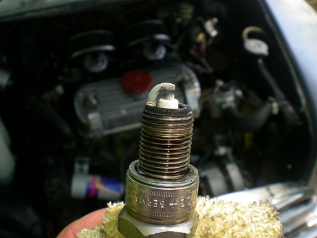

    Habe die Vollastfahrten über Ostern endlich mal geschafft und folgende Bilder der Zündkerzen gemacht. Brennbild hellgrau!? Also meines achtens "sehr hellgrau" Zu mager im oberen Bereich? Bin immer ca. 5km bei ca 4800 U/min gefahren und aus voller Fahrt Motor abgestellt und ausrollen lassen.
    Habe auch noch mal leicht den Zündzeitpunkt verändert (Verteiler leicht nach rechts gedreht) und 1 Kantenlänge fetter gestellt und siehe da, ca.10 km/h höhere Endgeschwindigkeit und gefühlter besserer Anriss.

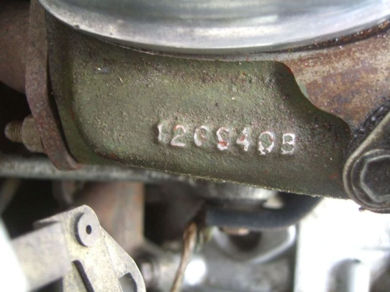

    1. Ich bin mir auf einmal nicht mehr sicher, ob wirklich ein 998er verbaut ist (laut Papiere). Auf dem Kopf steht folgender Code (siehe Bild 1)

    Vielleicht kann mir jemand was dazu sagen?
