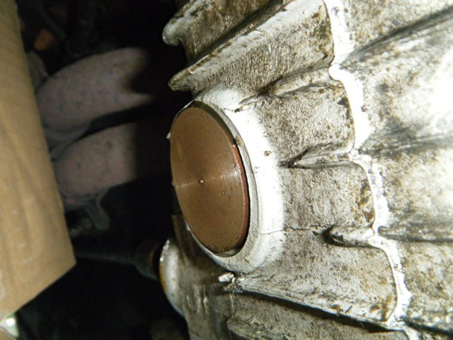

    Alles klar, es ist der Simerring vom Schaltgestänge.
    Ist halt im Stand da ran gelaufen.
    Jetzt hatte der Motorenbauer beim Kühlereinbau kein Gummi drum herum gelegt, daher ist jetzt der Kühler undicht.
    Ich denke mal das hat sich mit dem Öl gemischt und deshalb war es soviel, wobei eigentlich schon wirklich viel Öl austritt.
    Der neue Simerring ist schon bestellt.

    Moin Moin,
    heute bei schönem Wetter wollte ich den kleinen mal wieder bewegen, da ist mir aufgefallen das unter dem Motor schon eine Ölpzütze war (Ich rede hier nicht von 2-3 Tropfen).
    Ich meine das Ölleck lokalisiert zu haben auf den im Foto zu sehenden Ring.
    Kann das sein? Was ist zu tun? Leider finde ich trotz Handbücher nicht was das für ein Teil ist und wie es heißt.
    Danke für die Hilfe.
    Marc
