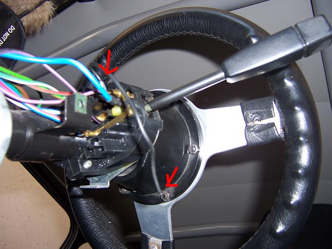

    also ich habe mir jetzt einen neuen bei Allbrit bestellt. der soll bis zum 23.04 hier eintreffen. PERFEKT !
    das ist mir dann doch lieber als mit etwas "gebasteltem" zum Tüv zu fahren.
    Ich will alles ordentlich haben.
    Meinen Schalter werde ich dann trotzdem mal zerlegen und prüfen. Sollte ich den wieder hinbekommen wandert er ins Teilelager. :thumpsup:
    mfg
    HOT
    also du hattest recht. das kabel hängt an violett nicht an violett-schwarz. es ist direkt am selben stecker verpresst wie violett und hat deswegen immer spannung.
    da hab ich nicht richtig gegückt, mein fehler. ;)
    der effekt ist im prinzip der selbe wenn ich das schwarze kabel auf violett-schwarz lege habe ich ein dauerhupen. so hab ich das jetzt erstmal gemacht. dazwischen einfach einen taster geklemmt und schon passt das.
    ist nur ne notlösung für den tüv, um einen neuen lenkstockschalter komme ich wohl nicht herum.
    mfg
    HOT
    wie immer danke für deine hilfe.
    du meinst also das kabel geht von schwarz-violett auf violett ? sehe ich das richtig ? dann werde ich das ganze auf arbeit löten.
    das mit dem stromdieb ist nichts ordentliches, da hast du recht.
    mfg
    ich habe mal wieder ein problem mit meiner mini-elektrik.
    problem dieses mal ist die hupe. dieses funktioniert nicht. lichthupe geht auch nicht wenn ich den schalter betätige. hab die lichthupe mal gebrückt schon hats funktioniert. also liegt der fehler am lenkstock ok.
    ich muss mir also in naher zukunft einen neuen schalter besorgen. jetzt habe ich dahinter noch dieses schwarze kabel gefunden. das wie ich mal vermute die ursache für die defekte hupe ist. kann mir einer sagen was das hinkommt ?
    eine seite ist auf Violett-Schwarz die andere seite hängt so rum.
    sobald das zündschloss auf stufe " I " steht ist spannung drauf. kommt man auf masse haut es die sicherung für hupe, lichthupe und bremsschalter raus.
    ich wollte nächste woche zum tüv damit. bei der lichthupe kann man ja tricksen dass der prüfer nix merkt aber bei der hupe wollte ich nicht wieder basteln.
    hat jemand nen tip ?
    achja die suche habe ich gestern 1std lang bemüht und auch ein gleiches thema gefunden. nur leider hat darauf keiner geantwortet.
    mfg
