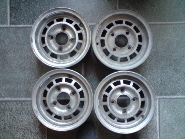

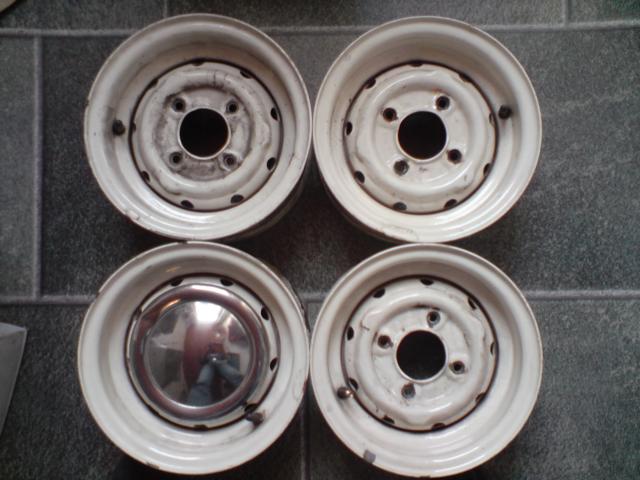

5*10 die mayfair
4.5*10 die lp918 -
Die einen sind glaube ich Mayfair Felgen, wollte wohl 40 Euro dafür
Das andere sind LP918. Biete ich euch für 100 euro -

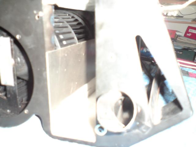

Also bei 37,5l/s erste Stufe 8 A verbrauch so zur info.
Und damit schneller wie der Luffi der drin war.
3 Ampere mehr Strom nach der Rechnung. Aber egal.
Jetzt habe ich ne Heizung die funktioniert und mich sehr wenig Geld gekostet hat.
35 Euro Lüfter bei Ebay und Graubner Drehzahlsteller 20 Euro.
Morgen mal ergänzen durch den Graubner.
Ach ja und Lüfter ist in der 3 Stufe wie er jetzt noch Läuft leiser als das MINIGEBLÄSE.

Aber ich kann nur dazu sagen auf Stufe eins wird die Scheibe sogar noch schneller frei als bei dem Lüfter der drin war.
Also schätze ich wenn der Drehzahlsteller drin ist, werde ich hier auch weniger Strom verbräten oder steht das dann in keinem Zusammenhang -

Also sind 213 l/s weniger als das was der Normale Gebläsemotor der Mini Heizung bringt???

Und zweitens saugt er die kalte Luft von beiden Seiten ein.

Dann möchte ich gerne von dir wissen, warum jetzt die Scheibe frei wird ???
Und ich nicht mehr Pusten muß für warm Luft???? Was mehr gebracht hat als der Luffi -
Also du meinst 770m^3/h ist nicht mehr als das was der alte Lüfter bringt???

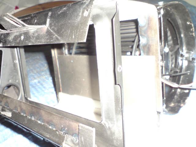

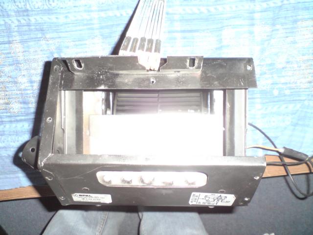

Lüfter ist Spal 007-A42-32D. Nur für die die es wissen wollen.

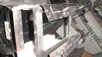

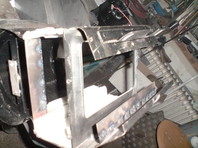

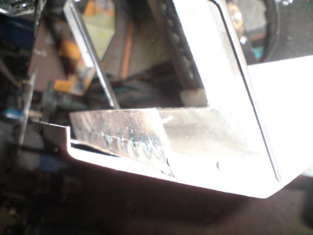

Die Klappe wurde um 15mm gekürzt und 15mm an den vorhandenen Steg geschweißt damit wenn Luft wieder durchzieht es ein wenig oben Probiert,damit ist der Weg in die Schläuche für die Luft einfacher.Was sich dann an der Scheibe bemerkbar macht. Aber Freischalten wäre einfacher. -
Also Abrisskannte hat viel gebracht,sowie die Klappenanderung.:thumpsup:
Freie Sicht ohne Frontscheibenheizung und Kaltem Motor ne Minute -
Wo hat der das Blech her????
und warum habe ich nur zwei Foto´s bekommen??? -
Schweißen soll dat heißen
