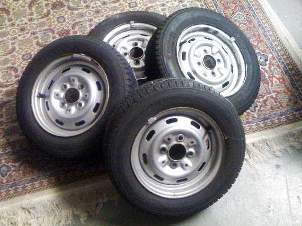

    ich verkaufe wegen Umstellung auf Saisonkennzeichen meinen Satz Stahlfelgen mit gebrauchten Yokohama Winterreifen.
    Die Felgen sind 12 Zoll und ohne Radbolzensatz. Eine Felge hat eine ziemlich starke Unwucht, kann aber nach Aussage meiner Werkstatt auf der Hinterachse genutzt werden. Alle anderen Felgen sind perfekt ausgewuchtet.
    Zu den Reifen:
    • Yokohama Guardex 600 Plus M+S
    • 145/70 R12 69 Q
    • ca. 4 Jahre alt
    • alle noch 4-5 mm Profil
    Preis: 200 € VB
    Abholung in Leipzig oder Versand (55 €) möglich.
