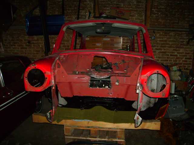

    Es ging mir bei meiner Frage nicht um baubar oder nicht, sondern darum, ob technische probleme dagegen sprechen die dinger aus blech zu bauen. n bekannter meinte, wenn ich mal n schlagloch erwische, dann reißen die verbreiterungen ein und der ganze schöne lack ist hin.
    hat da jemand erfahrungswerte?

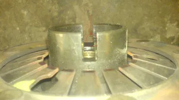

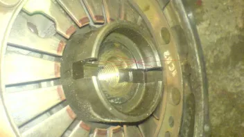

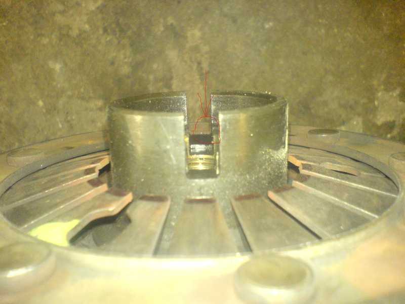

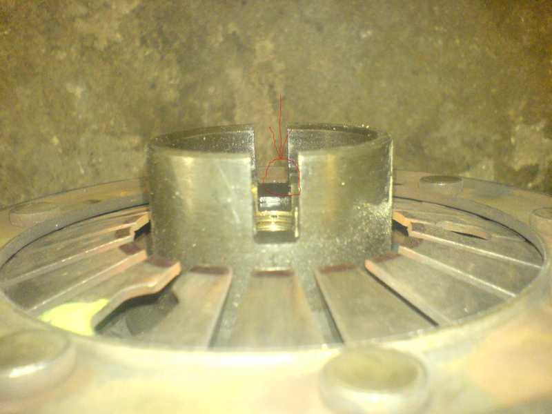

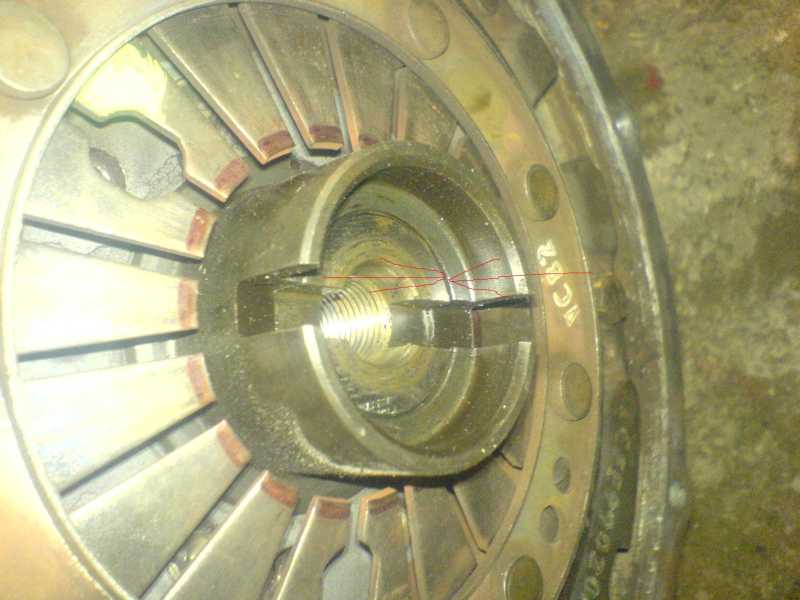

    Ich weiß hierzu gibt es diverse Threads, und ich hab auch schon einige gelesen, jedoch bin ich grad Ratlos.
    Auf den Bildern sieht man eindeutig, wie tief der Automat auf dem Konus der Kurbelwelle sitzt. Trotz eines riesigen Hebels und klopfens hat sich nix getan. Hat jemand ne idee was ich noch so ausprobieren kann?
    Ich hab gestern den abzieher wieder draufgemacht und angezogen und über Nacht stehen lassen, evtl ists heute ab.
    Wie dem auch sei, ich stell ma die Bilder hier rein und ihr könnt Euch ja mal dazu äußern.
    der oli
    Die Pfeile sollen die Stelle markieren, die sich nicht bewegt und hervorheben, wie "tief" das alles zusammen sitzt
