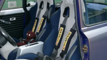

Das sind SPARCO "Star" oder "Mliano", Kommt auf den Vertrieb an, wie sie heißen.
Sind in verschiedenen Qualitäten erhältlich und kosteten ab ca.850DM, sprich 430Euro pro stück.Sind super bequem auch nach mehreren Stunden im Mini.
Rückenlehne verstellbar und ich glaube insgesamt 53cm breit.
Hier kommt noch ein Bild
Bobo -
Bild war eigentlich im Anhang, naja, dann eben nochmal:

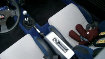

Hätte eine Radio konsole über der Handbremse anzubieten, in der bei mir allerdings nur das Bedienteil liegt, radio selbst ist unter der EX- Rückbank. Bauplan gibt es nicht, hat sich so ergeben, Könnte aber mal messen, Gruß
