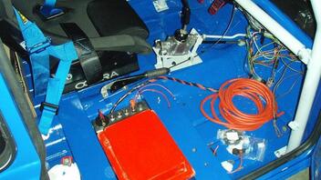

    bin schon seit längerem dabei, mir einen kleinen "spassrenner" aufzubauen.

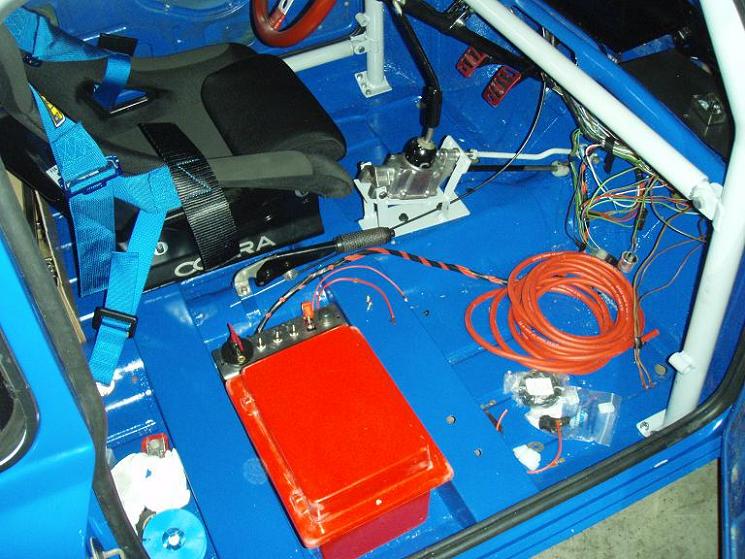

    Jetzt bin ich nicht sicher, wie genau ich die Batterie am besten im Innenraum befestigen soll.
    Ich werde auf jeden Fall weiter eine KFZ Nassbatterie verwenden und diese in einem dieser roten Batteriekästen im Innenraum unterbringen.
    Ich würde mir aus Stahl-L-Profilen einen Rahmen schweissen, in den die Batterie genau reinpasst. Den Rahmen dann in die Batteriebox rein und beides zusammen amit dem Fahrzeugboden verschrauben. Ich meinte gelesen zu haben, dass M10 Schrauben nötig sind.
    Dann die Batterie am Stahlrahmen noch mit Metallbügeln befestigen, Deckel drauf und diesen mit einem Band festzurren.
    Bin ich mit meiner Idee auf dem richtigen Weg? Was meint Ihr BCT Profis dazu?

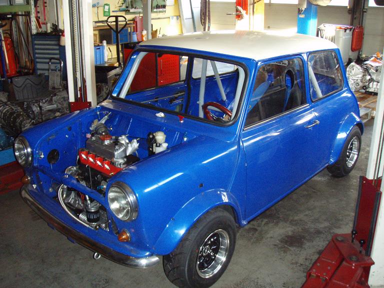

    PS hier noch zwei Bilder des Minis

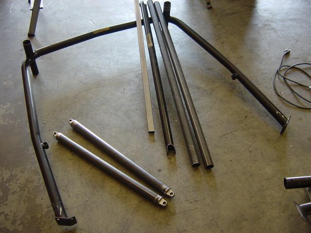

    Zum Käfig: Die zusätzlichen Streben sind nur geschraubt, lassen sich also bei Bedarf in kurzer Zeit entfernen.

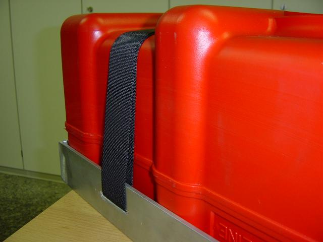

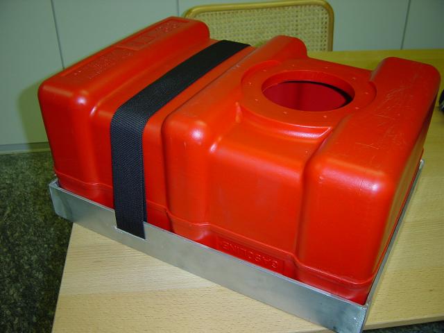

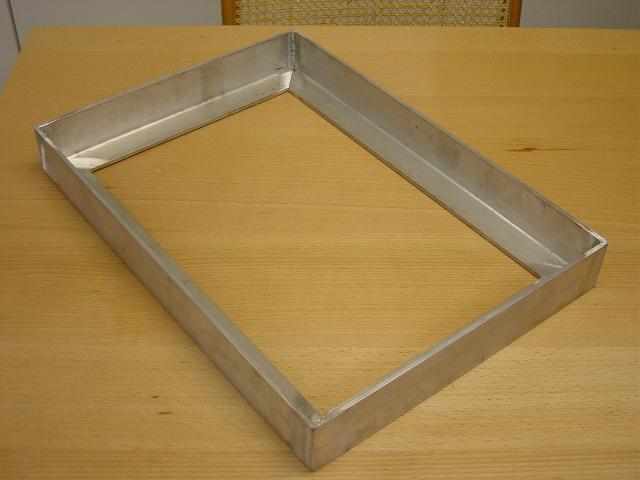

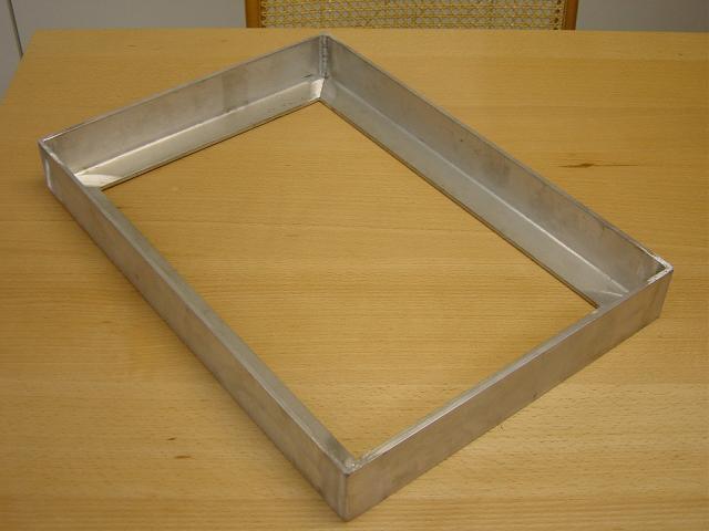

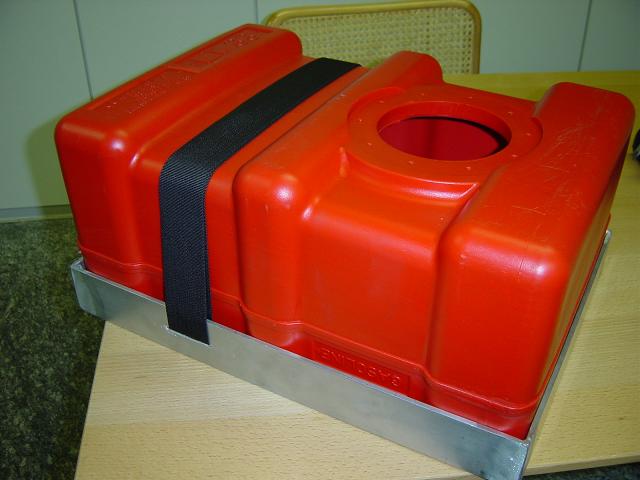

    Unser Schweisser im Dorf hat mir aber einen Alu-Rahmen für den Tank gemacht. Dieser wird auf Gummis gelagert mit dem Fahrzeugboden verschraubt werden.

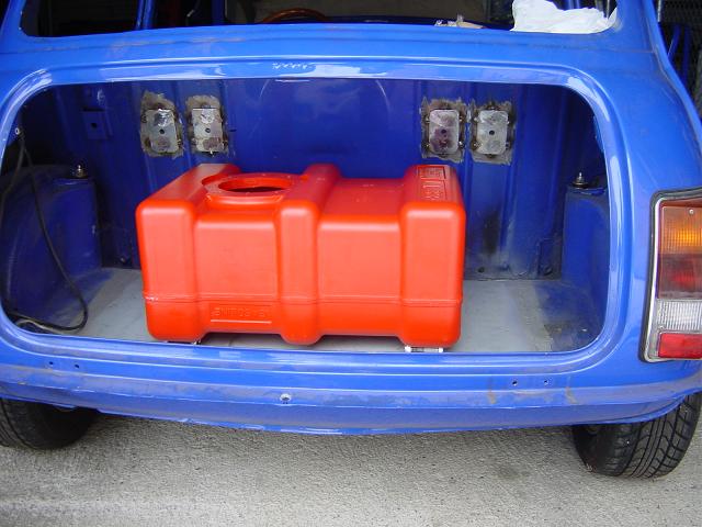

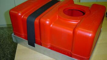

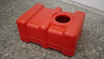

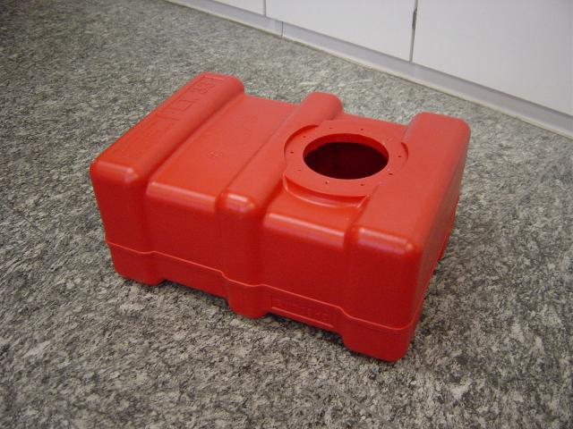

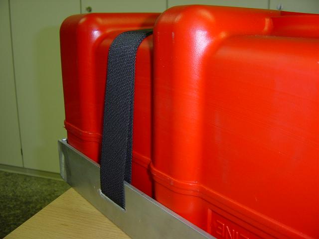

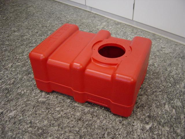

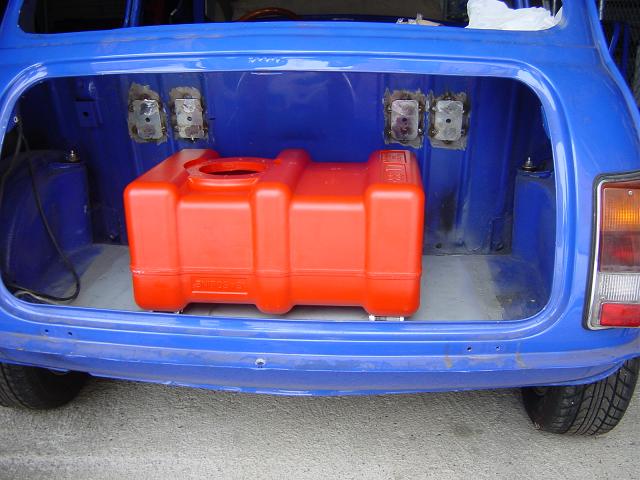

    So, was kleines hat sich wieder getan. Nachdem ich feststellen musste, dass ein anständiger Renntank sündhaft teuer ist, habe ich mich auf die Suche nach etwas preiswerterem begeben und bin bei einem Händler für Bootszubehör fündig geworden.
    Sobald der Tank seinen Platz im Kofferraum gefunden hat, kann ich die Platten der Gurtbefestigung zur Verstärkung noch nach unten mit dem Kofferraumboden verbinden. Bei den grossen Kräften die im Falle eines Aufpralls wirken, möchte ich mich nicht nur auf das dünne Rückwandblech verlassen müssen.
    Frage:
    Laut BCT Reglement müssen alle Öffnungen vom Tank zum Fahrgastraum dicht und Feuerfest verschlossen sein.
    Das heisst ich muss beidseitig den Spalt zwischen Radkasten und Aussenwand verschliessen.
    Ich will nicht an der Seitenwand schweissen, da ich die Lackierung aussen beschädigen würde.
    Reicht es an diesen Stellen, Blechstreifen anzubringen, die an der Rückwand verschweisst und gegen die Aussenhaut hin mit Karosseriedichtmasse verschlossen sind?

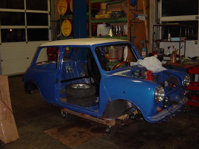

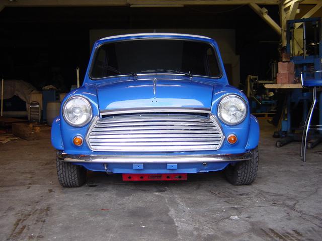

    Habe hier nochmals einige Bilder zum jetzigen Stand:

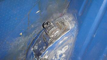

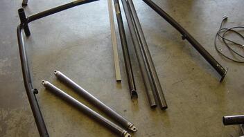

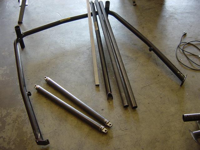

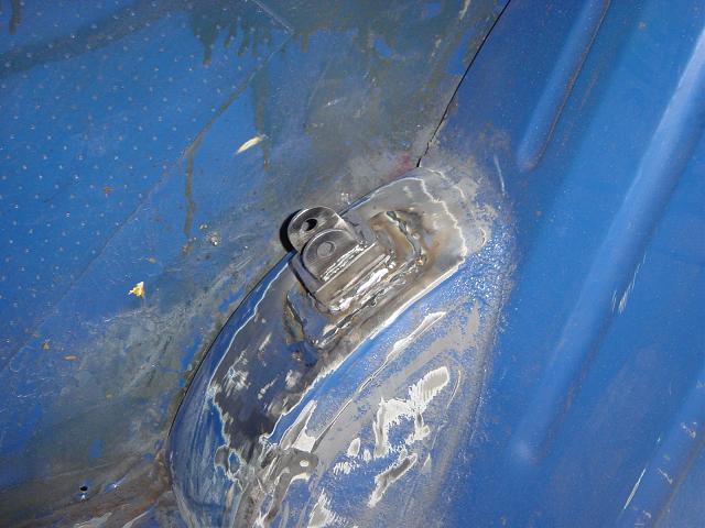

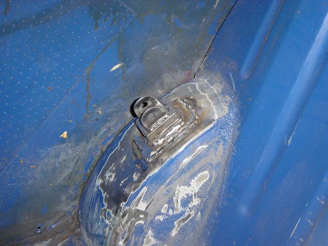

    Die selbst gefertigten Aufnahmen des Käfigs auf den hinteren Radkästen und die dafür vorgesehenen Rohre.

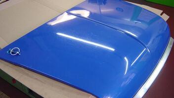

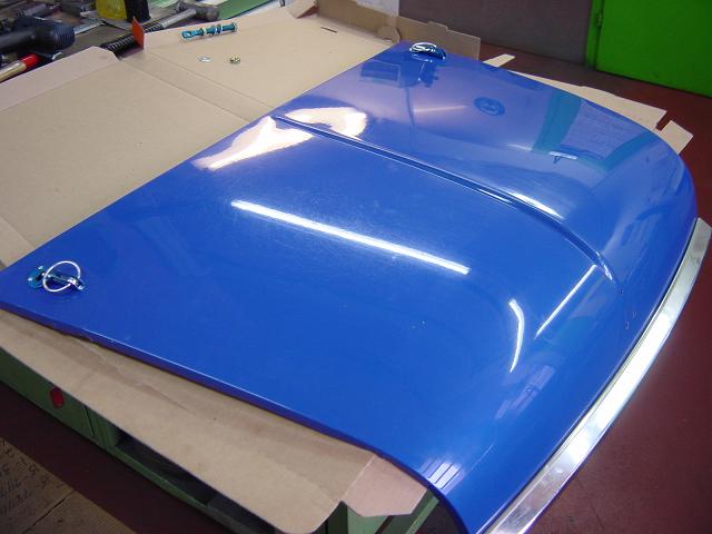

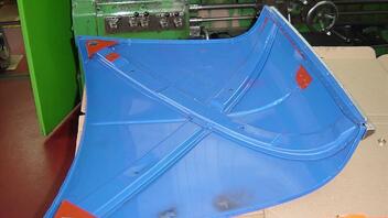

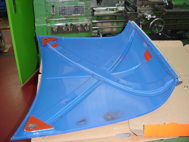

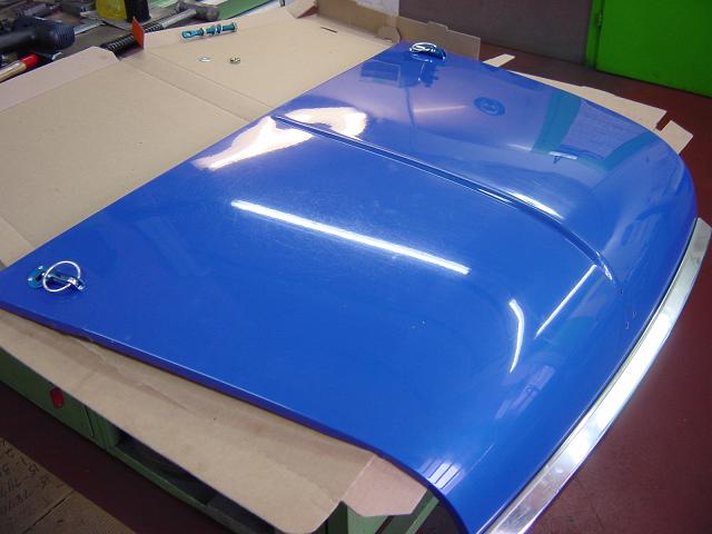

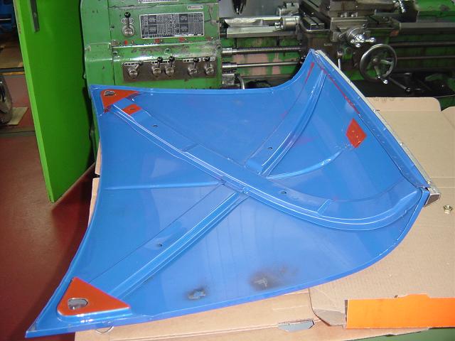

    Ausserdem wurde die Haube auf Schnellverschlüsse umgerüstet. Die Dreiecksbleche im Motorraum dafür sind schon eingeschweisst.

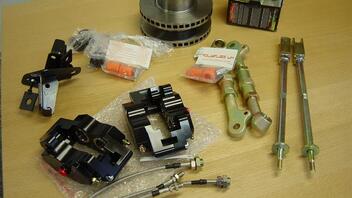

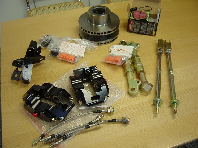

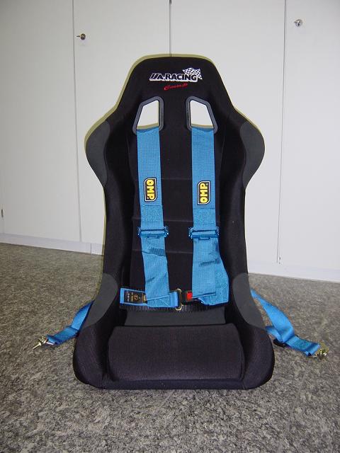

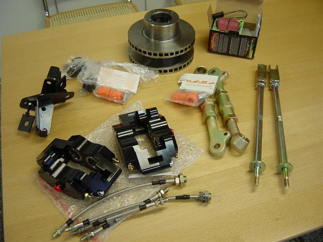

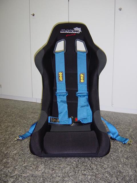

    Auch sind schon grosse Pakete mit Ersatzteilen angeliefert worden. Darunter die neue Bremsanlage mit innenbelüfteten Scheiben, sowie mein neuer Sitz.

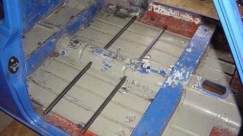

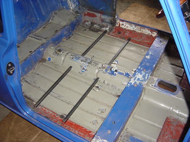

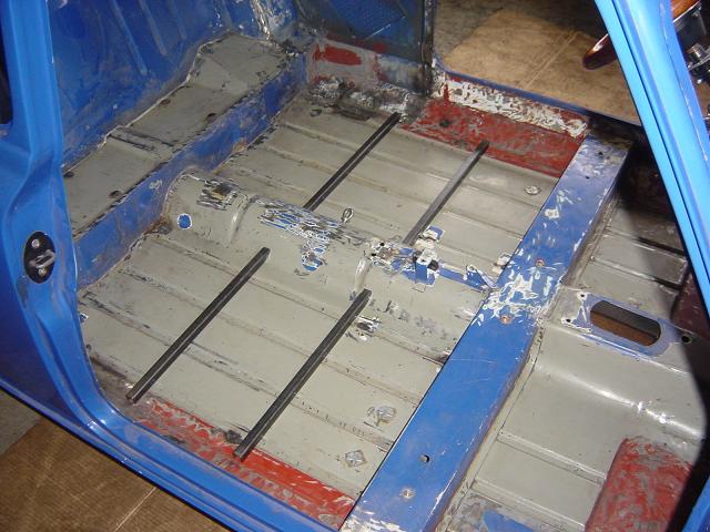

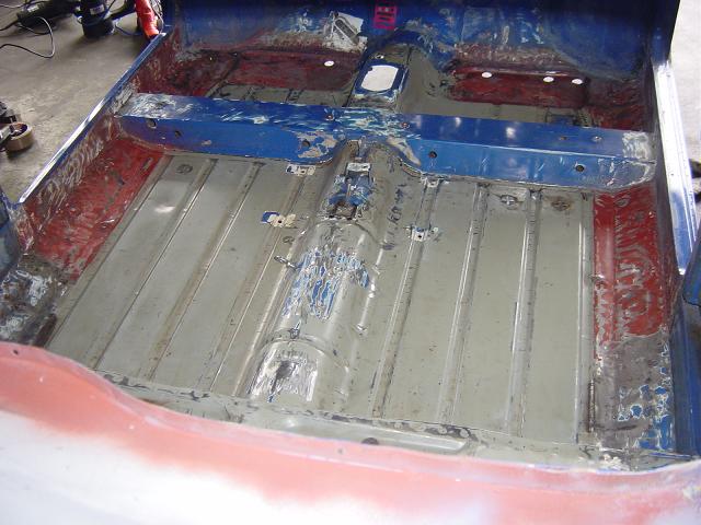

    Im Innenraum werden noch Verstärkungstraversen eingeschweisst. Hier muss mir aber noch überlegen, wie ich das lösen werde. Da ja die Sitzkonsole noch mit dem Fahrzeugboden verschraubt werden muss.
    Soweit fürs erste. :)

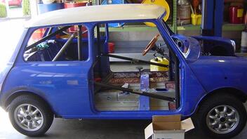

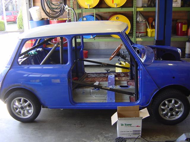

    Bin schon seit einiger Zeit passives Mitglied im Forum und möchte dieses nun nutzen, die Umbauaktion meines Minis vorzustellen.
    Ich bin schon seit einigen Jahren mit dem Mini-Virus infiziert. Nach ersten Erfahrungen mit einem MPI Baujahr 2000 habe ich mir einen verbastelten Mini gekauft, laut Brief Jahrgang '72.
    Diesen Mini bin ich dabei, zu einen Rennfahrzeug umzubauen, bei den Umbauten halte ich mich weitgehendst an Reglemente. Denn ich möchte das Fahrzeug später mal an Oldtimerrennen und Bergrennen in der Schweiz bewegen.

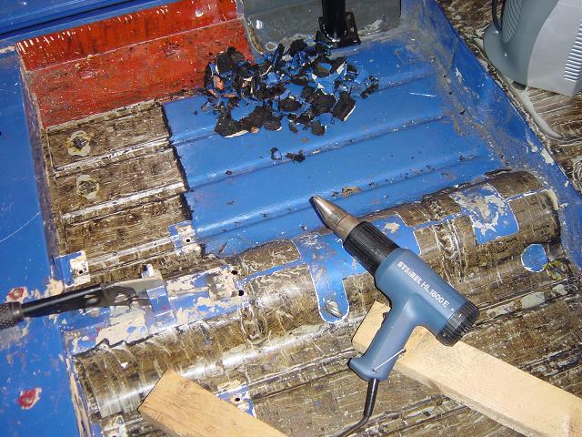

    Vielleicht noch kurz was zur Vorgeschichte: Das Fahrzeug wurde schon in einem sportliche Zustand mit Sportsitzen, H-Gurten usw. gekauft. Danach wurden noch der vordere Hilfsrahmen festgelegt, ein Hi-Lo Kit mit verstellbaren GAZ Dämpfern verbaut und gleich auch noch die Federelemente ersetzt. Wollte dieses Fahrzeug in diesem Zustand dann eigentlich als Sommer-Spassauto fahren.
    Mittlerweile gibt es daraus wie gesagt einen Renner. Damit ich während der Umbauphase nicht auf einen fahrbaren Mini verzichten muss, dafür sorgt mein zweiter Mini, ein 1973er 1275GT.

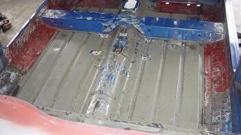

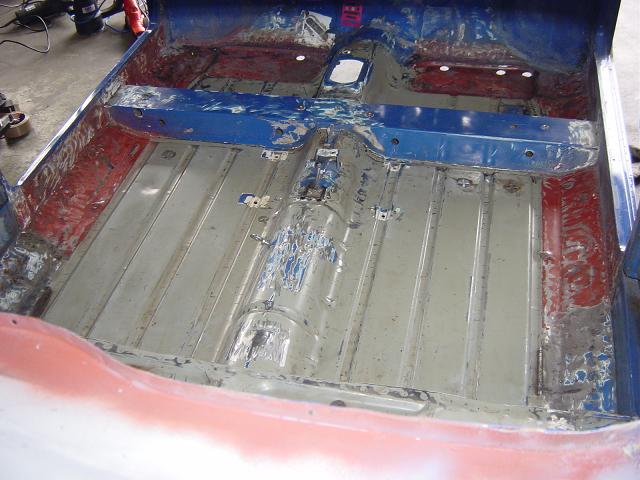

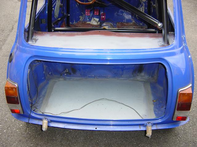

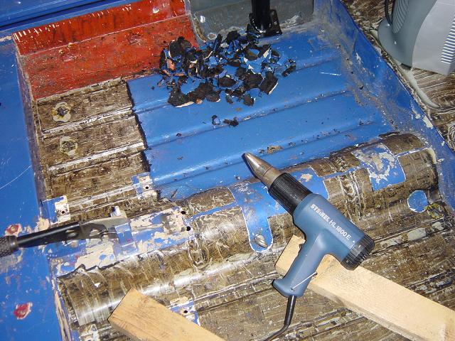

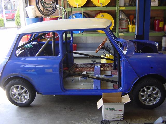

    Der Mini ist zurzeit komplett vom Dämmmaterial befreit und ein Wiechers Käfig fand seinen Platz darin. Der Käfig bekam zusätzlich noch Verstrebungen hinten auf die Radkästen und vorne noch eine Quertraverse.

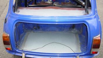

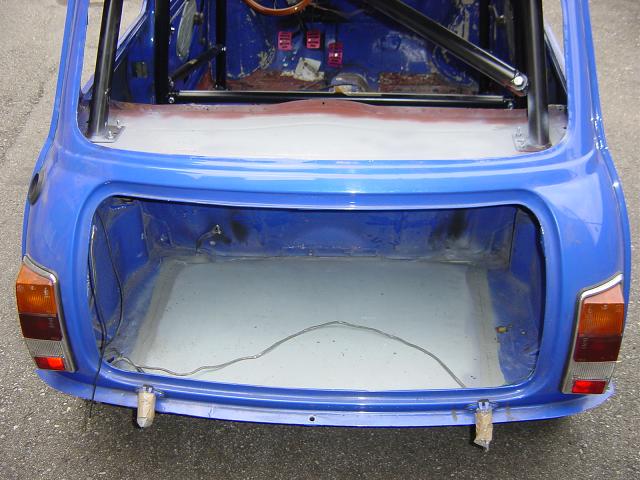

    Der Kofferraumboden wurde durch ein gerades Blech getauscht. Darauf soll später mal ein Renntank seinen Platz finden.
    Gleichzeitig wurde auch die Hutablage durch ein neues Blech ersetzt.
    Da ich nicht der Herr der vielen Worte bin möchte ich nun hier einfach mal ein paar Bilder für sich sprechen lassen.
    Für Anregungen und Verbesserungsvorschläge habe ich immer ein offenes Ohr. Meinerseits sind auch noch viele Fragen offen, bei welchen ich gerne auf eure Hilfe angewiesen bin.
    Ich werde gerne über den weiteren Verlauf der Umbauaktion berichten.
    Grüsse aus der Schweiz, Dominik
