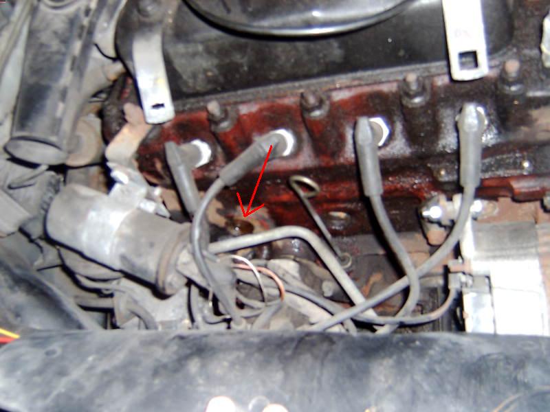

    wer sagt ich sei so dumm ohne kühlwasser zu fahren? :soupson: nein, bin ich natürlich nicht... bin aber dumm genug um nicht zu wissen dass es da noch nen vierten stopfen gibt :rolleyes:
    so, habs geschafft... is ganz einfach, ohne bohren :) einfach mit nem Schraubenzieher an der unteren Kante ansetzen und schlagen, der Stopfen fängt an sich in sich selbst zu drehen (so war's zumindest bei allen dreien bei mir) sobald man die andere Kante sieht kann man den gesammten Stopfen mit ner Spitz- oder Kombizange rausziehen... Mein Ergebnis war ganz gut, der Stopfen welcher leckte ist jetz dicht, hab auch die anderen beiden ausgewechselt... Dann leckte der andere :rolleyes: Hab ihn nochmal rausgeholt und was versucht, von dem ich jetz aber nur abraten kann :D Hab Teflonband rumgewickelt, hielt dicht... Mach ne Probefahrt, mitten durchs Dorf, Wasser wird warm, Druck: PENG, SPRITZ, TRIEF, STRAßE NEONGELB, LEUTE GUCK, ROTWERD ;)
    Also, Teflonband is ja ganz dolle für ne Klomontage, aber nen Froststopfen mit genügend Reibung unterstüzen sodass er hält, nene :headshk: egal, neuen bestellt und das nächste mal mit abmontiertem Ölrohr, dann kann man auch gerade einschlagen :p
    Achso, wann läuft der 2.te Lüfter eigentlich, gibt's da nen Thermostaten, und wenn ja, wo sitzt der?
    obwohl, habe ir grade nochmal den Auszug vom Analysegerät betrachtet... Wenn ich das so sehe könnt ich mir denken das der Schreiber nicht ganz ausgerichtet ist, den die Kennlinie fängt links schon vor der ersten Skalierung an (2 bar), würde ich die gesamten Linien um dieses Stück nach rechts verschieben kämen ca 7 und 7,6 raus... kann das stimmen? :rolleyes: Bin halt kein KFZ'ler :)
    ja, das mit den Loch bohren hab ich mir auch schon ausgedacht, aber habe Bedenken das dann Späne in den Kühlkreislauf kommen :( Naja, wird schon klappen... Habe heute in meiner Schule bei den KFZ'lern nen Kompressionstest durchführen lassen... Ergebnis: Zylinder 1&3 7,5 bar, 2&4 6,6 bar...
    Mir wurde gesagt dass das Ergebnis gut ist... Ist der Druckunterschied annhembar und der Druck überhaupt gut? Also die Kopfdichtung is wohl okay?!?
    Lieben Gruß
    hmm... sorry erstmal für die ganzen edits hier.... aber da ich mir der Art der Flüssigkeit nich so ganz im klaren war hab ich jetzt mal ein Taschentuch rangehalten, es ist kristallklar, also eindeutig Wasser, sieht man auch am Füllstand im Kühler :( Es sieht so aus als käme das Wasser nicht aus dem abdichtendem Ring des Stopfens, sondern aus der Kante der umgelegten Falz... gibts sowas? :eek: können die "durchgammeln"? :confused: Wie bekomme ich die Dinger da raus? Gibt es da spezielle Tricks? und muss ich den Motor rausnehmen, oder kann ich den Grill abnehmen und dadurch agieren? Fragen über Fragen....
    Aso, werd trotzdem neue Kopfdichtung einsetzen, bin schon bei 96tkm und weiß nich was der Vorbesitzer bisher gemacht hat... und Deckeldichtung natürlich auch, will den auch mal sauber sehen :D
    ja, dass die deckeldichtung durch ist war mir klar, wollt die dann gleich mit dem ganzen andren kram bestellen... Ja, es ist der Froststopfen, aber da kommt EINDEUTIG ÖL raus, darum geht es mir, es quillt schon regelrecht, und nach meinem momentanen Wissenstand dürfte da, wenn überhaupt, lediglich Wasser rauskommen :headshk: Das der Motor nich 1a is weiß ich auch :) Habe nach der Fahrt den Kühler geöffnet um den Druck zu nehmen, dann hörte es auch auf mit der Rauslauferei :confused: Wollte morgen die Kopfdichtung kontrollieren lassen, macht das Sinn :confused: Hab keine Ahnung von Motoren :rolleyes:
    Hallo alle miteinander!
    Bin grade nach einer längeren Tour nach hause gekommen und musste mit Schrecken feststellen dass mein kleiner Öl verliert :headshk: Das Öl tritt an einer von 3 runden Stellen aus (der ganz linken), welche unter dem Ventildeckel und den Zündkerzen sitzen, und es ist nicht grad wenig :( Was sind das für Dinger und wie kann ich dagegen angehen? :(
