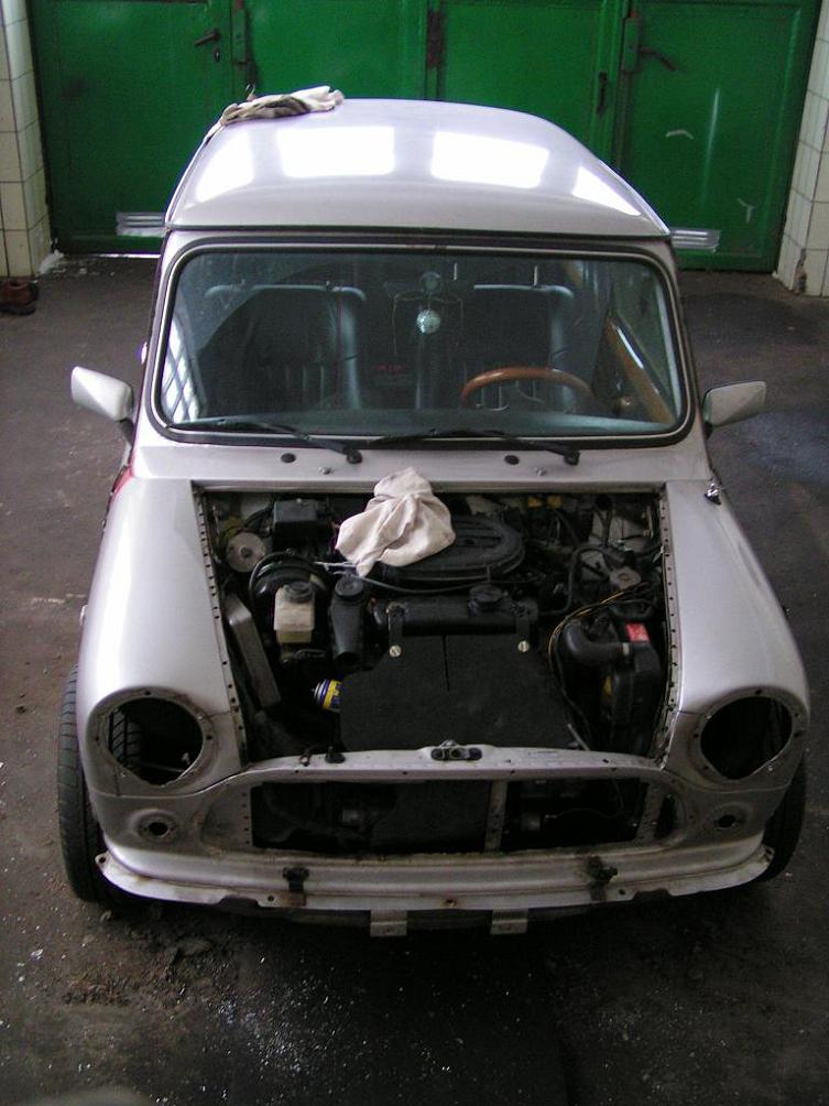

    Hi Ihr,
    nun ist es auch bei uns so weit, der kleine wird neu aufgebaut und das ist auch zwingend nötig. Folgendes soll erledigt werden
    - Flipfrontumbau
    - MKI Rückleuchten
    - Falz am Heckblech soll weg
    - Türen
    - 12 Tonnen Rost entfernen und was im Laufe der Geschicht noch so auffällt.

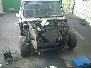

    Nun habe ich gestern angefangen.
    Die Front soll ab. Dazu habe ich alle Schweisspunkte aufgebohrt aber scheinbar nicht alle getroffen.
    Vorn scheint alles lose nur an der Stelle Kotflügel / Scheibenrahmen-Ecke da krieg ichs ums verrecken nicht ab.
    Ist das da verschweisst?
    DAAAAANKE!!!

    Ne es regnet nicht durch und bei Regen dürften Tücher wohl auch kaum nützlich sein, die Tücher sind gegen den Schnee .... :D
    Habe noch keine Ablagemöglichkeiten .... das Auto stand da ... also hab ich die Kurzerhand drübergeworfen.
