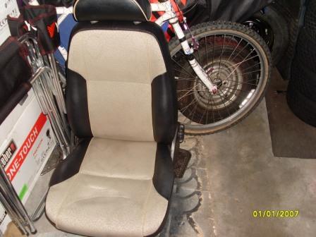

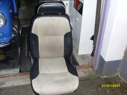

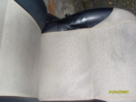

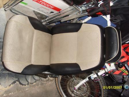

    habe Fahrer- und Beifahrersitz in Kunstleder Monaco schwarz/beige aus einem MPI Bj.1997 abzugeben.
    Fahrersitz linke Sitzseitenwange Unterteil Kunstleder leicht brüchig, aber ordentlich geklebt, kaum sichtbar.
    Ausgebaut wegen Umrüstung auf Schalensitze.
    Preis bei Abholung: 100 EUR
