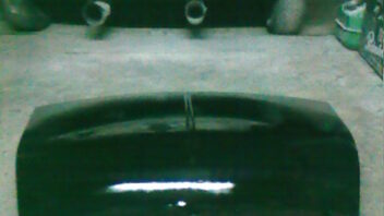

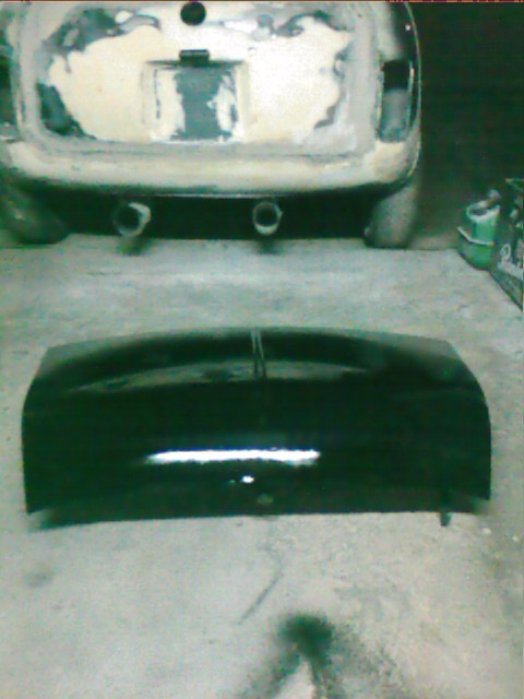

Also vom preis her hab ich mir so 50 euro vorgestellt. Abzuholen wäre die haube in 57518 alsdorf, versand würde denke ich ca.10 euro kosten!
mfg steffenanbei ein foto von der haube
