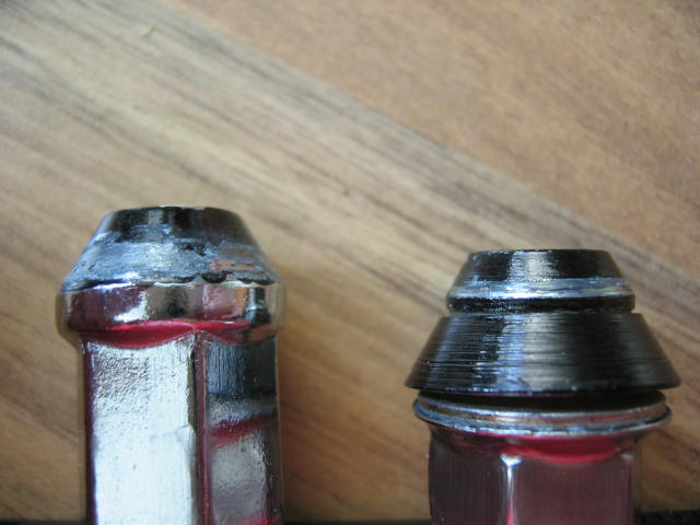

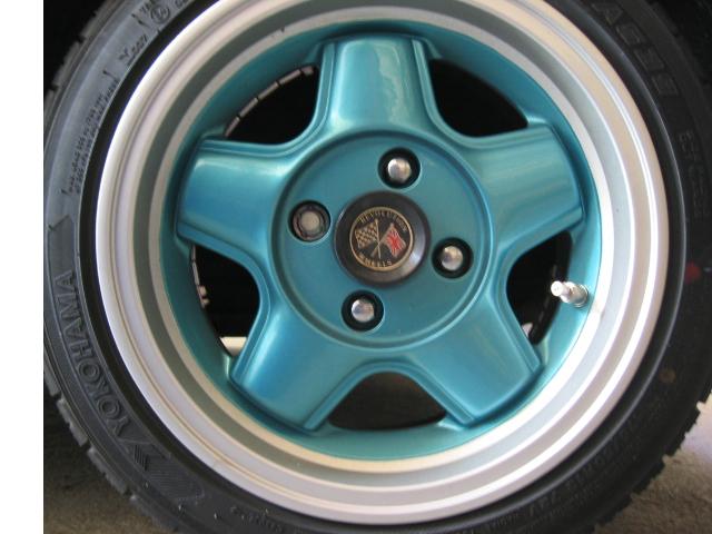

    habe jetzt den Duchmesser des Schrabenlochs gemessen 15mm;
    Kleine Schaft an der Mutter 16,4mm; passt als nicht durch.
    Sieht für mich jetzt so aus, dass beim festziehen der Felge wirlich nur der kleine Kegel mit dem Rand die Felge hält und nicht mit der "Unterlegscheibe" wie beim Maltestzu erkennen war.
    Zu den Bezeichnungen der Felge, in den Schraubenlöchern kann ich nichts erkennen und Bezeichnungen auf der Felgenaussenseite sind gut überlackiert, das da nur noch Lackvertiefungen zu erkenen sind, aber nichts lesbares, auf der Innenseite der Felge ist noch eine Nummer 24013x.
    Gruß Axel
    Nein hatte heute leider keine Zeit dafür habe nur zwei Muttern rausgedreht und den Maltest gemacht, denke aber das die kleine Mutter nicht durchpasst aufgrund der Farbabschürfung, die ja nur vorn am kleinen Kegelsitz ist. Kegelsitz müssten sie haben, werde aber morgen mal schauen.
    Gruß Axel
    erstmal vielen Dank für Eure Antworten, habe heute mal die Muttern bemalt und eingedreht.
    Würde jetzt erstmal behaupten dass die kurzen überhaupt nicht passen und die langen für die Felgen die richtigen sind ??
    wie kann ich rauskriegen was das für Felgen sind ??
    event. passen ja beide Muttern nicht und damit erklärt sich das flatternde Lenkrad. (ich weiß hab auch schon alles kontr. und viele Teile erneuert)
    Gruß Axel
