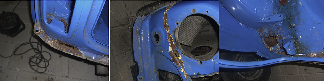

Das Geheimnis ist gelüftet, die "Lauge" ist ein sehr scharfes Lösungsmittel, es wird aufgetragen und nach 15-30 Minuten mit einer Spachtel wieder abgezogen. Falls noch nicht alles weg, Vorgang wiederholen....
Laut Beschreibung hört die Wirkung auch nach dieser Zeit auf, sprich es gibt keine Folgeschäden weil es irgendwie irgendwann noch mit irgendwas reagiert oder so. Für mich logisch, weil ein Lösungsmittel ja "verdampft"!?
Ich hoffe ich lege nicht noch mehr solche Löcher frei (siehe Anhang) - am Freitag weiss ich mehr...
