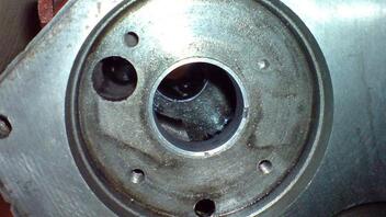

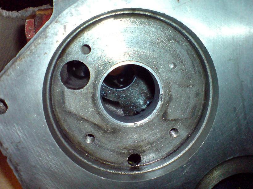

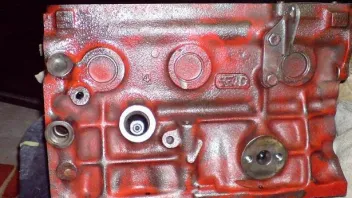

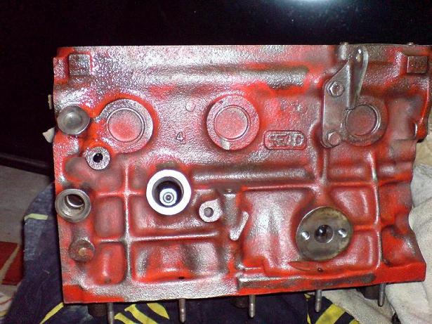

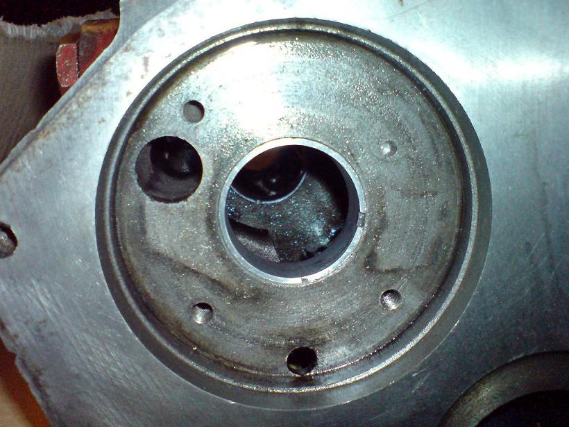

Also hab mir jetzt mal den Block genauer angesehen und gemerkt das da noch gar nichts dran gemacht wurde, Ölpumpe kann zwar Öl ansaugen aber es kann nicht weiter da die Bohrung in die das Öl dann fließen würde verschlossen ist bzw. nur ca 5mm tief ist

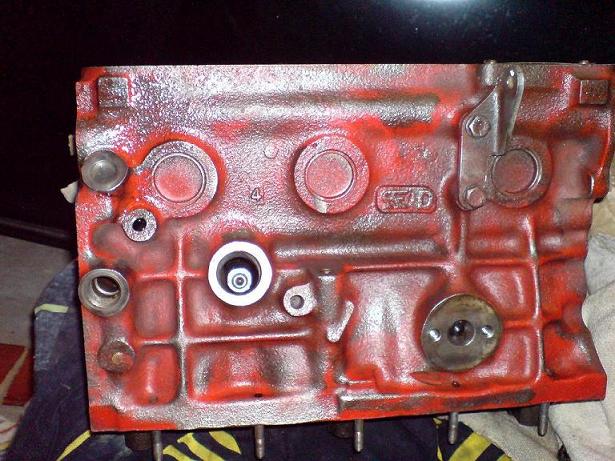

hier mal ein Bild -
So hier jetzt mal ein bild von vorn und von unten
Der Block soll schon (laut Vorbesitzer, der natürlich nicht mehr erreichbar ist)umgebaut sein und da ich kein automatik spezi bin fragte ich halt wie genau die Veränderungen aussehen müssen.
Ich stell gleich mal ein Bild vom Block rein. -

Juten Morgen liebe Minifreunde,
dieses Thema richtet sich an alle die schon mal einen Automatikblock so
bearbeitet haben das man ein Schaltgetriebe benutzen kann.Ich habe nämlich einen 1300er Block von einem Metro an dem schon ein
Schaltgetriebe angeflanscht war, bin mir aber nicht sicher ob die nötigen
arbeiten am Block richtig gemacht worden sind.
Das Loch für den Ölpeilstab ist schon gebohrt.Für Bilder mit genauer Beschreibung wären toll.

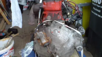

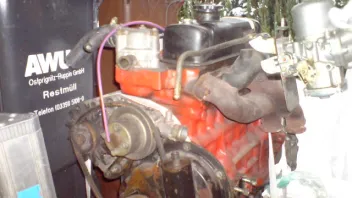

Soweit ich das gesehen habe war es der erste, mit 70tkm und er soll 70PS haben.

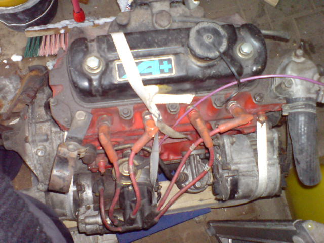

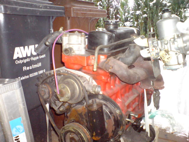

hier ein paar Bilder. -

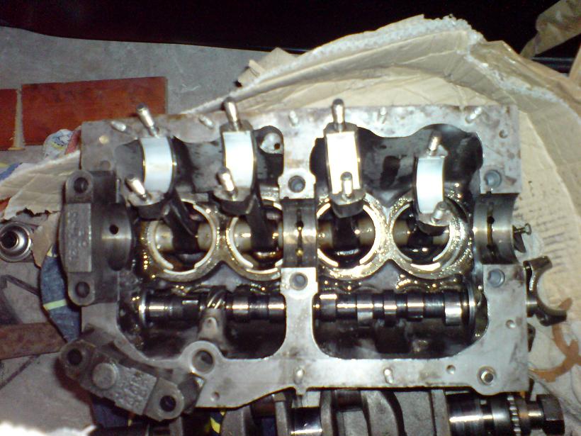

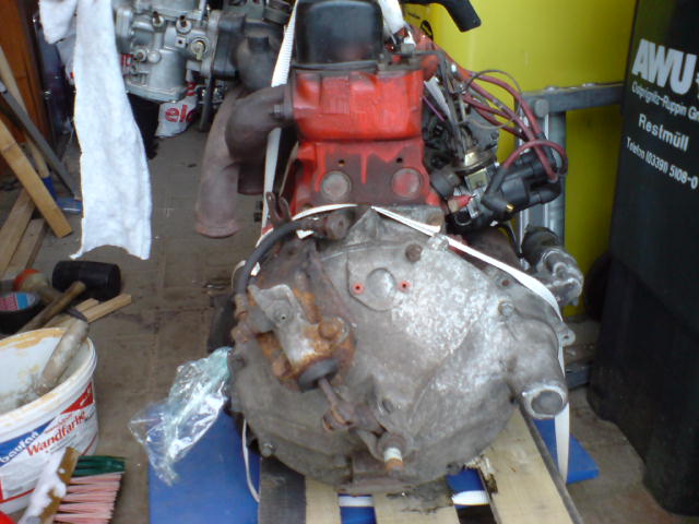

Man sieht auf jeden fall das das getriebe schon mal abgebaut wurde(Dichtmasse)
vielleicht hat aber auch nur den simmerring gewechselt.
Ich werd mal versuchen ein paar Bilder reinzustellen, dann kann man sich vielleicht ein besseres Bild machen. -

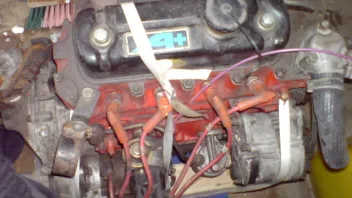

Er hat keinen aludeckel, also einen ganz normalen wie beim mini, sogar
mit A+ Aufkleber -
