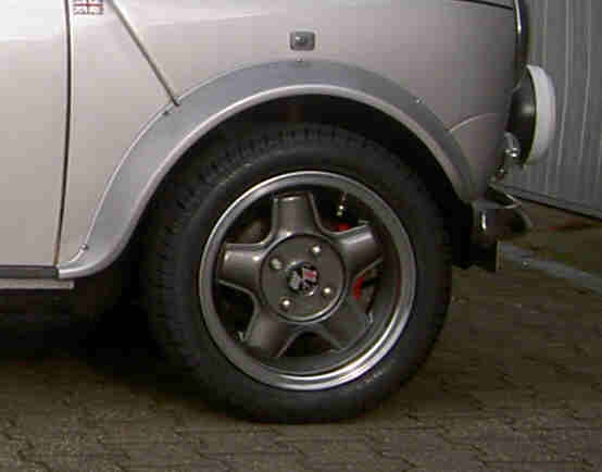

Ich biete einen kompletten Satz 6x13 Revos, Speiche grau, Rand poilert, Felgen und Pirelli Reifen ( mit Metallventilen ) in neuwertigem Zustand. Räder nach Überarbeitung 2007 inkl. nagelneuer Reifen nur ca. 500 km gefahren. Abholung in Aachen oder Versand selbst organisieren. Preis : 480 € komplett.

Passt satt saugend noch gerade unter die serienmässige Verbreiterung beim Silverbullet. Gegenüber der 6x13 ET 21,7 Serienfelge beim Silverbullet rückt die Felgenaussenkante um ca. 20 mm nach aussen, die Spurweite wächst um ca. 16 mm. Lenkräfte steigen somit auch an.

Ich habe momentan 2 originale Revo Felgensätze in 13 " für meinen Silverbullet, einmal mit Pirelli Drago und einmal mit Fulda, beide Reifensätze sind neu. Der Fulda ist nicht die beste Lösung aber fährt sich angenehmer als der Pirelli, der mich bisher nur enttäuscht hat: ziemlich mässiger Grip verbunden mit hohem Verschleiss und früher Neigung zum Gleiten. Nur bei Nässe und beim Bremsen besser als der Fulda. In 12 " waren die Yokohamas um Klassen besser. Werde die mal in 13 " als nächstes versuchen.
