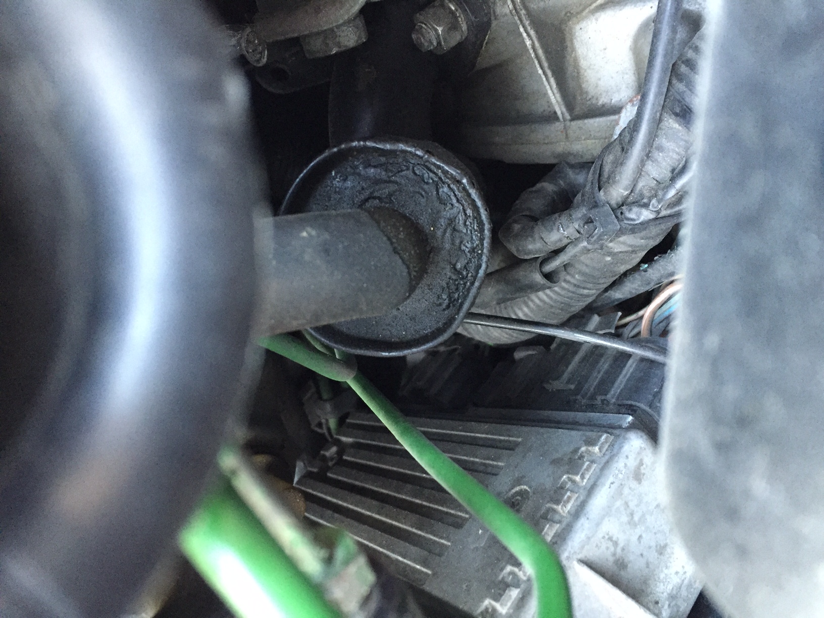

    ich ja schon vor einiger Zeit mit Drehzahlschwankungen Probleme hatte, hab ich auf Anraten hier im Forum Die Drosselklappe neu abgedichtet und sämtliche Schläuche und Unterdruckanschlüsse L Form auf normale Kfz Unterdruckschläuche getauscht.
    Nun Aufgrund einer Offensichtlich Defekten Zündspule hab ich einen losen Stecker entdeckt der offensichtlich damals bei der restauration nicht angesteckt wurde.
    Nach anstecken lief der Mini sofort bei niedriger Drehzahl ca. 600 U/min und es dauerte ca. 20km bis das besser wurde. Dannin den darauffolgenden km hat es sich weiter verbessert und die Drehzahlt steht derzeit bei 1000 U/min früher meist zwischen 800 U/min und 1200 U/min hin her egal ob kalt warm.
    Beim Tüv wurde ein Grenzwertiger HC beanstandet, hat gerade noch so gereicht. Hc sind ja unverbrannte Kohlenwasserstoffe was oft auf ein Zündunsproblem, Kerzen, Verteiler, Kabel, hindeutet ist aber alles Neu.
    Ich hab auch schon ein anderes Steuergerät Probiert und einen anderen Sensor ohne Erfolge Eingebaut.
    Der Ölverbrauch ist Mini normal, er braucht halt was aber ich gib ihm auch ganz schön, zuletzt warens 1liter auf 3000km, denke es ist normal.
    Da ich im Winter nochmal den Ansauger runterbau um einen Magnaflow Fächer zu montieren werde ich in zuge dessen die Lambdasonde erneuern, vielleicht bringt das besserung.
    Neben den Heizigel sitzte ein Sensor, was macht der kann der Defekt sein. Am Stecker steht AMP.
    Ich bin Ratlos warum er sich jetzt seit der Heizigel angesteckt ist immer verschluckt.

    ich hab jetzt heute eine andere zündspule probiert.
    was soll ich sagen da der vorwärmstecker unten war lief er wie ein sack nüsse und die drehzal war komplett unten.
    vermutlich muss sich die ecu neu einstellen.
    heute wieder alles verregnet und nass bei uns.
    gebrauchte zündspule rein und ca 15km probefahrt ohne das die hupferei wieder anfing.
    da ich gerade bei meinen altagsauto schweller einschweisse bin ich am mini angewiesen.
    morgen werde ich einmal 50km in die arbeit testen ob die hupferei nochmals auftritt.
    wenn nicht was ich glaube / hoffe war es eine defekte zündspule.
    ja testbook hat keiner hier, komme aus österreich, weit weg vom schuss. ecu seh ich morgen nach ein u anschluss ist drauf, glaub es hat 2 stecker. wie siehts mit zunspule aus, kann sowas vorkommen, die kerzen sind komplett schwarz. hab auch kein werkstatthanbuch, wie siehts mit einen defekten killschalted aus, sowas schon mal wer gehabt.
    einen losen flachstecker hab ich gefunden, der kommt aus den kabelbaum, die eine seite geht auf den stecker amp an der unteren seite vom ansauger, die andere seite ist eine flachstecker weiberl, kann nicht finden wo der hinkommt
