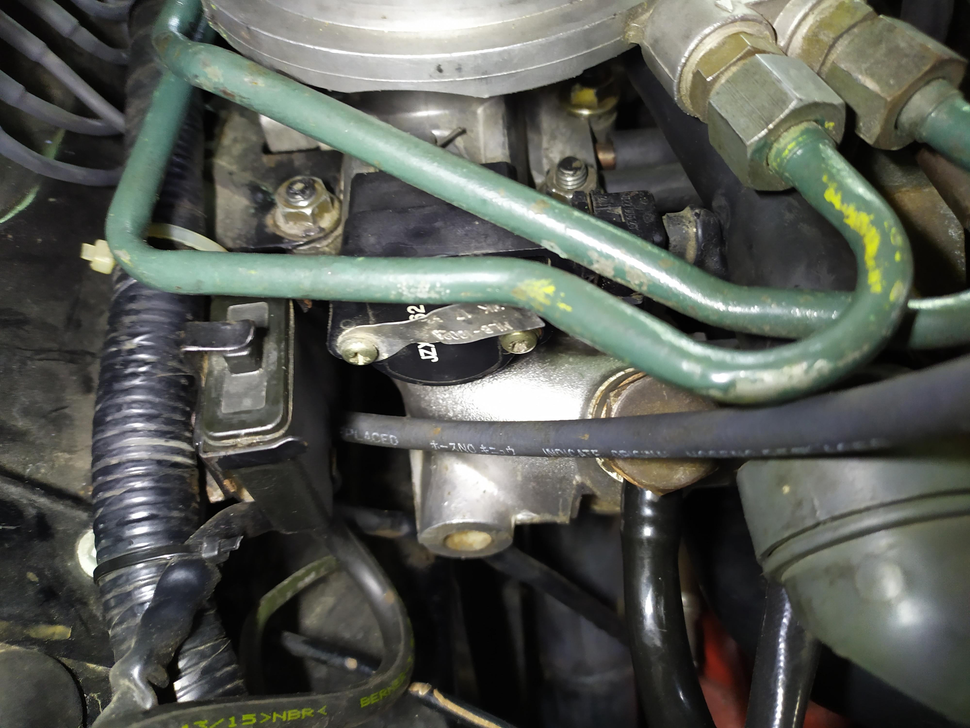

Kann evtl. sein, dass die ECU nicht mehr weiß, wie der Drosselklappenpoti sitzt. Testen:
Unterdruckschläuche sitzen alle richtig und sind dicht,
die hatte ich schon vorher mal getauscht und beschriftet.
eigentlich hab ich nur 4 abziehen müssen.das drosselklappenpoti - muss ich mir morgen ansehen, heißer tip.
