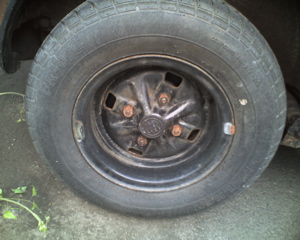

hat jemand evtl. noch Nabendeckel für die Felgen (Firsat Felgen) für mich?

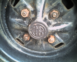

hallo,
mir fehlen 3 Nabencover für meine Felgen.
Hat jemand Ahnung wo ich die her bekommen oder wer hat welche die auch passen?gruß
