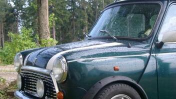

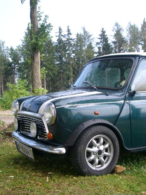

Zitat von Andi_HH
Wenn ja, at jemand Erfahrungen damit oder vielleicht sogar Bilder wie das ausschaut?Hallo Andi,
man sieht den Unterschied auf den Fotos nicht wirklich (siehe Anhänge), die Reifen sind halt etwas "bauchiger".
Vom Handling her find ich die 145er (meine Winterreifen) fast angenehmer, weil das Heck leichter mitlenktMit den 165ern hast du aber klar mehr Grip und kannst Kurven schneller durchfahren.
LG,
MaxlPS.: Ich find's eine Frechheit (von Rover), dass die 165er extra eingetragen werden müssen - waren doch schon die alten Cooper aus den 60ern (halt in 10") damit legal unterwegs.
