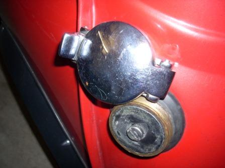

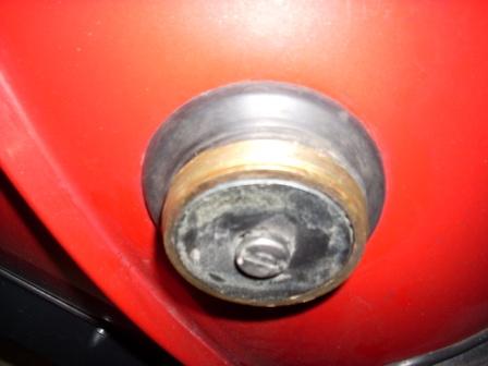

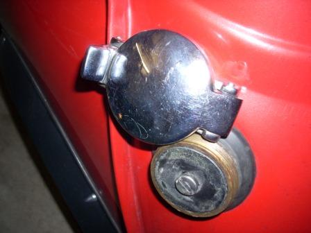

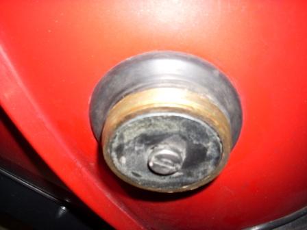

Viele Dank an das tolle Forum und die schnellen Antworten. Der Ring war draufgepresst. Jetzt ist er ab und ich kann weitermachen

Hallo zusammen,
dank dem Forum weiß ich ja wie es eigentlich geht. Die rechte Seite ist fertig :). Links habe ich alles vorbereitet - Tank fast leer - Halteband, Schläuche und Kabel ab - dann kam der Aston Tankdeckel. Den Deckel hab ich ab, der sitzt auf einem Messingring. Weiß hier einer wie dieser Ring ohne Gewalt abgeht .
Würde mich über Hilfe sehr freuen

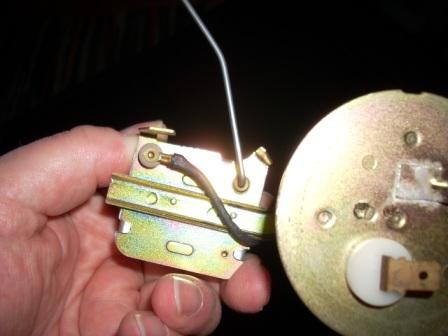

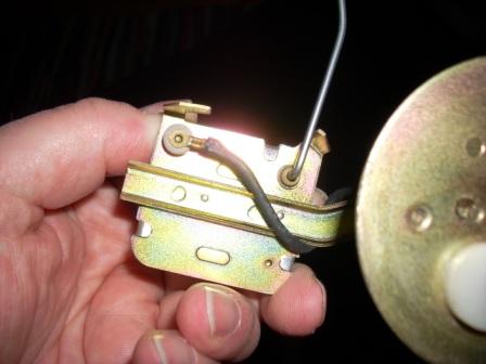

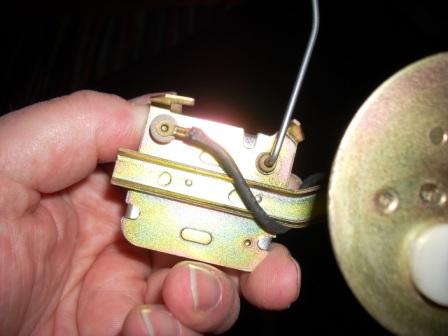

Hallo alle zusammen,
die Tankanzeige beim Mini meiner Tochter spinnt, oder ich bin begriffsstutzig . Ich habe mal zwei Bilder angehängt. Wenn der Schwimmer am Anschlag ist, geht die Anzeige hoch bis maximal. Auf Bild zwei entfernt sich der Schwimmer nicht ganz einen Zentimeter vom Anschlag, dann fällt die Anzeige auf total leer. Habe zwei von den Teilen, bei beiden das gleiche Phänomen - oder ist das normal .

ccol
in kann nur sagen geduld !! wenn der geber der richtige ist, dann ist es mit etwas friemelei verbunden, aber es geht. ich hatte bei den ersten versuchen auch immer mit einem wiederstand zu kämpfen, aber dann hatte ich den richtigen dreh und zack war alles erledigt.
gruß
