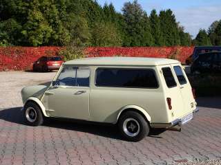

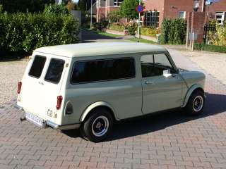

Der Vorbesitzer hatte die hinteren Seitenbleche ausgeschnitten um Fenster einzusetzen. Da mir das aus sicherheitsaspekten auch gefällt, werde ich Ihn wohl nicht zumachen.Nur wo bekomme ich die (fertigen ???) Dichtungen her? Entweder überseh ich die in Katalogen, oder gibt es die nicht?
Habe mal bei Döpper Gummiprofil-Muster angefordert um mir eine Dichtung selber zu machen. Aber die sind alle zu "groß" und verwerfen sich in den Radien.Anbei mal ein Bild von einem Mini, mit der Scheibe di ich meine. (Gibt wohl noch Scheiben vom Kombi, die anders aussehen)
