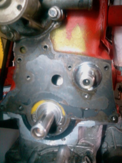

Das Loch über der Kurbelwelle bleibt offen?
Hab jetzt den Motor wieder ausgebaut um besser arbeiten zu können. Also bei mir sieht das Ganze so aus wie auf dem Bild,den einen Stopfen unter der Wasserpumpe hab' ich gefunden und der ist auch vorhanden. Kann es sein dass es bei mir nur den einen gibt? Auf der Teileliste stehen also neue Dichtungen um wieder alles zusammenzusetzen und neue Kette une Spanner. Sonst noch Ideen?
Werd' auch das Fluchten beider Steuerräder prüfen und dementsprechend Abstandhalter besorgen für die Welle.Grüsse,Thierry

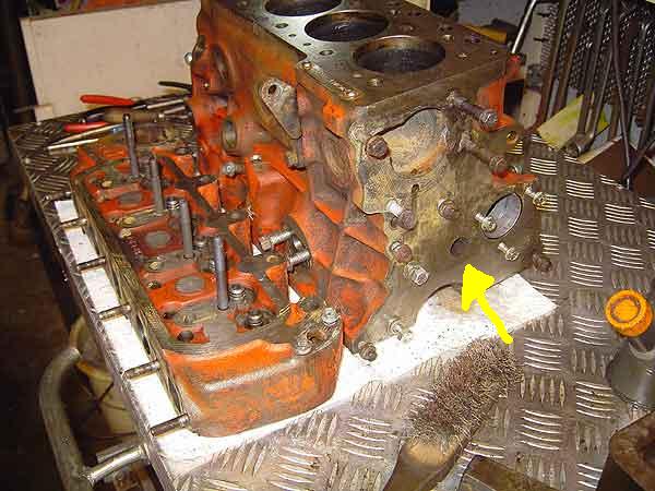

Aber wo siehst du die beiden Löcher die bereits mit Stopfen bedeckt sind ? Ich bin blind
Das Foto ist nicht von mir,sollte nur zur Illustration dienen weil ich gar nicht wusste um was es geht . Werd das ganze aber jetzt mit einem neuen Motorenbauer klären . Vielen Dank für die bisherigen Infos .
und diese beiden Stopfen sind dann von aussen sichtbar ? oder ebenfalls <versteckt> unter der verkleidung der Kupplung ?
Also da kommt ein solcher Stopfen rein ?
Wo noch ? -
Wo ist der Ölstopfen ? Ist das das Loch zwischen Nocken und Kurbelwelle ? Und was ist damit ? Welche Funktion hat es ? Muss da was drauf oder wie ? Da war jemand beim Zusammenbau wirklich seeeehr professionnel...
Vielen Dank,werd mich darum kümmern .
