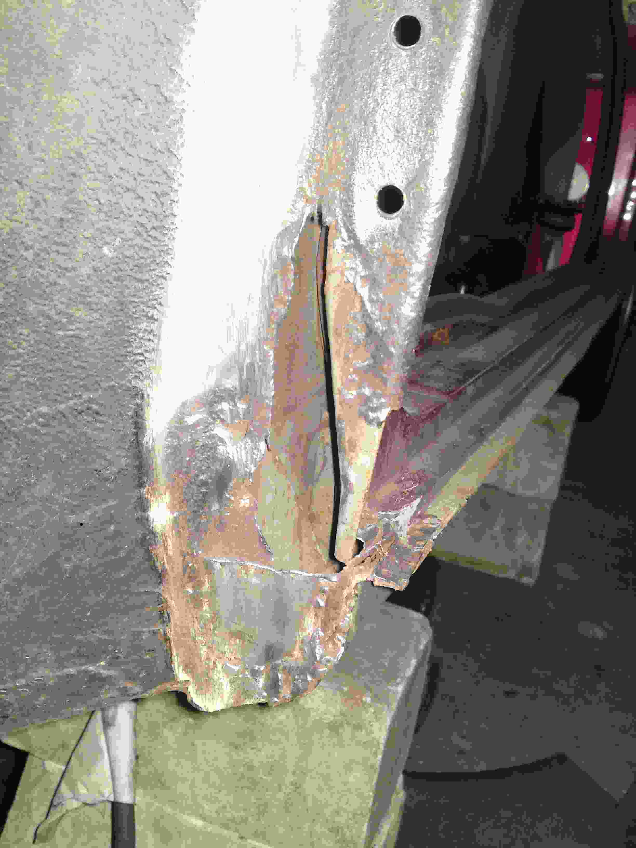

    Okay, hab heut das Dreiecksblech entfernt jetzt, kann man auch ein bisschen was sehen von dem Elend.
    Hier ein Foto von meiner A-Säule mit Blick in den Schweller:(
    Habe auch schon überlegt ein kleines Blech ein zu passen und das Loch so zu zuschweißen. Was macht mehr Sinn? Möchte ja auch das die Geschichte am Ende auch wieder richtig stabil ist:D
    Hab gehört das viele einfach das Repblech übers alte schweißen... fault das nicht gleich direkt weiter?
