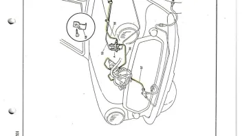

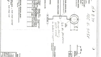

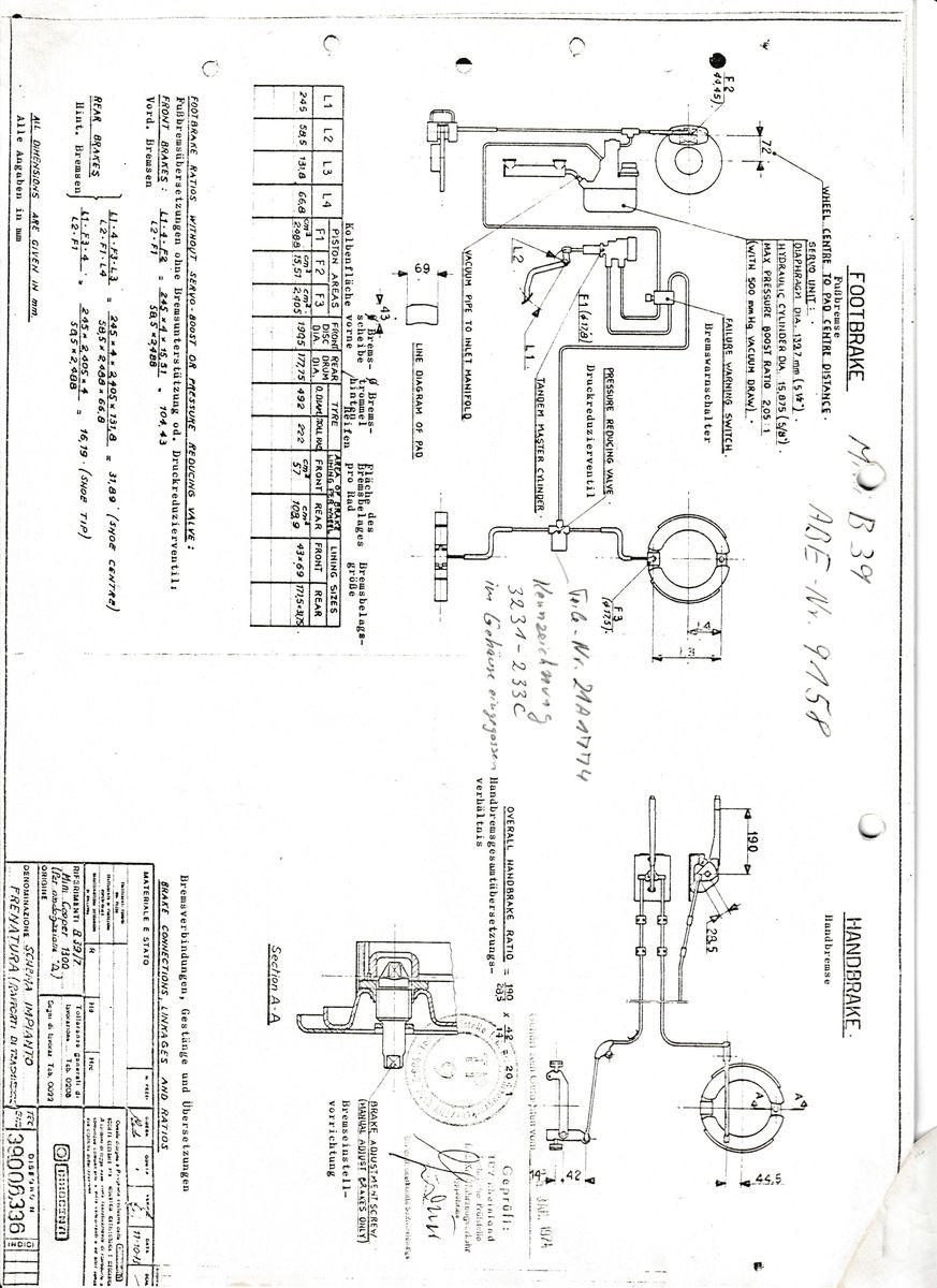

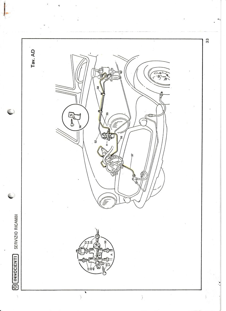

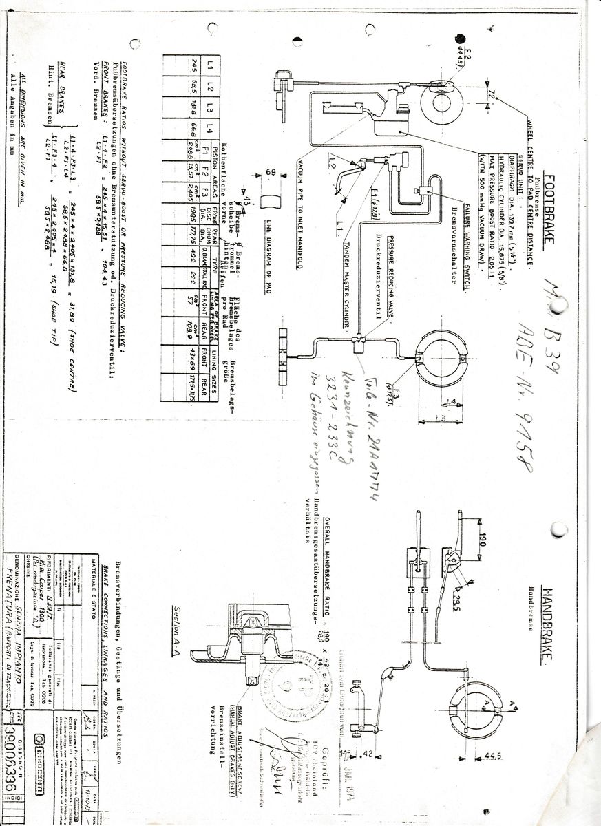

    hier ist ein Bremsenschema eines B39/7 und die Einbauverhältnisse im Motorraum.
    Die Werte im Einzelnen:
    Kolbendurchm. vorn/hinten 44,45/17,46mm
    Hauptbremszylinderdurchm. 17,8mm für beide Kreise,
    Druckstangenkreis auf Hinterachse wirkend
    Bonaldi-Servozylinderdurchm. 15,875mm, Membrandurchm. 139,7mm
    Druckbegrenzer Hinterachse 21A1774 am hint.Hilfsrahmen
    Druckausfallschalter (PDWA) 13H5905 an Spritzwand
    Pedalhebellängen 245/58,5mm
