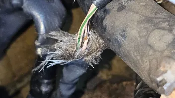

    Wenn ich die Kabel vom Temperaturschalter brücke, und der Lüfter anspringt, ist es dann nicht eher ein Zeichen für einen defekten Temperaturschalter? Oder für eine zu niedrige Temperatur im unteren Kühlerbereich?
    Ja an dem Kabel hat wohl mal jemand rumgekaut. Ich habe auf einen erhöhten Widerstand gehofft, der die ganzen Probleme begründen würde, aber die Kabel scheinen i.O zu sein. Trotzdem hab ich das eine mal professionell geflickt.

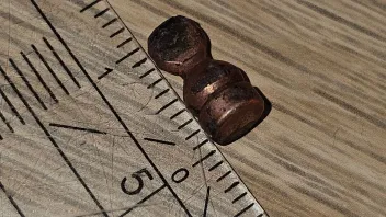

    Hallo liebe Kollegen,
    ich bin gerade dabei die Kopfdichtung meines 1.3 Minis zu machen. Nachdem ich den Kopf komplett auseinander gebaut und durch gespült habe, lag da plötzlich ein kleines ca 1cm langes kupferfarbendes Teil in einem der Kühlkanäle. Ich habe nur leider keinen blassen schimmer, was das ist und wo es herkommt. Kann es eventuell vom Thermostat kommen? Oder ist das ein Stopfen der tatsächlich irgendwo in den Zylinderkopf gehört? Ich bräuchte dringend eure Hilfe, damit ich den Motor zeitnah wieder zusammen bauen kann. :scream:
