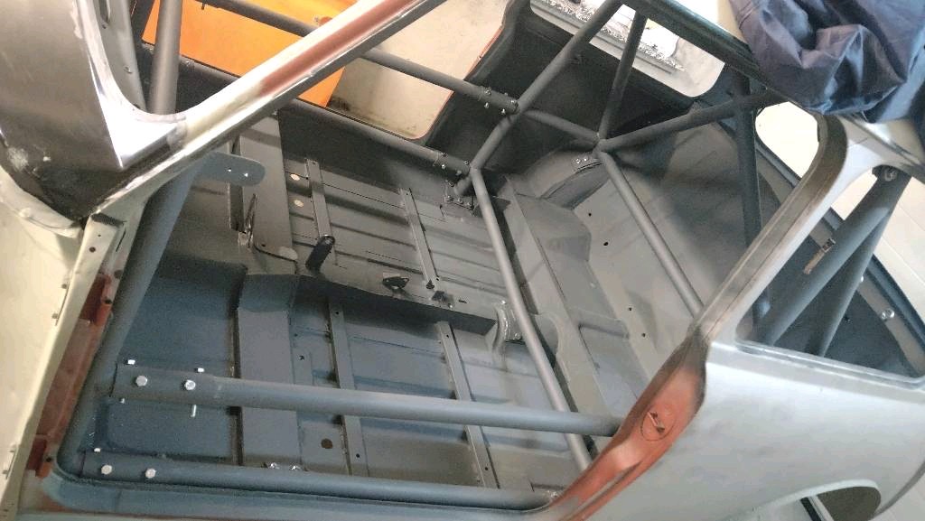

Hallo allerseits,

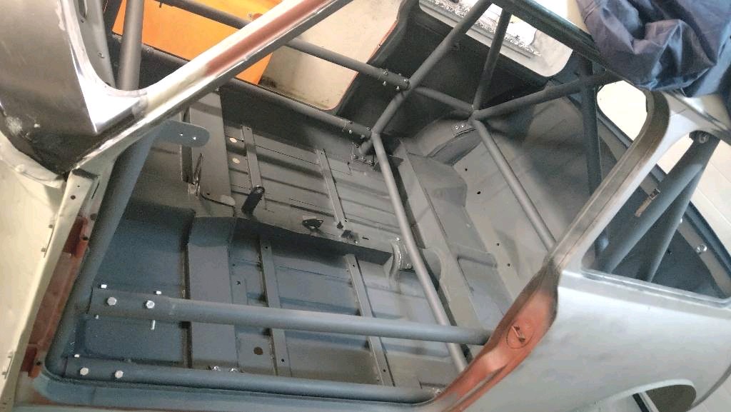

hat vielleicht jemand Interesse an einer FIA-zugelassenen Safety Device-Zelle?
Habe sie mit meinem Projekt gekauft und überlege nun, ob nicht eine für mich gemachte Zelle besser ist (bin groß, brauche Platz ).
Falls jemand die Safety Device brauchen kann und wir uns einig würden, fiele mir die Entscheidung leichter.

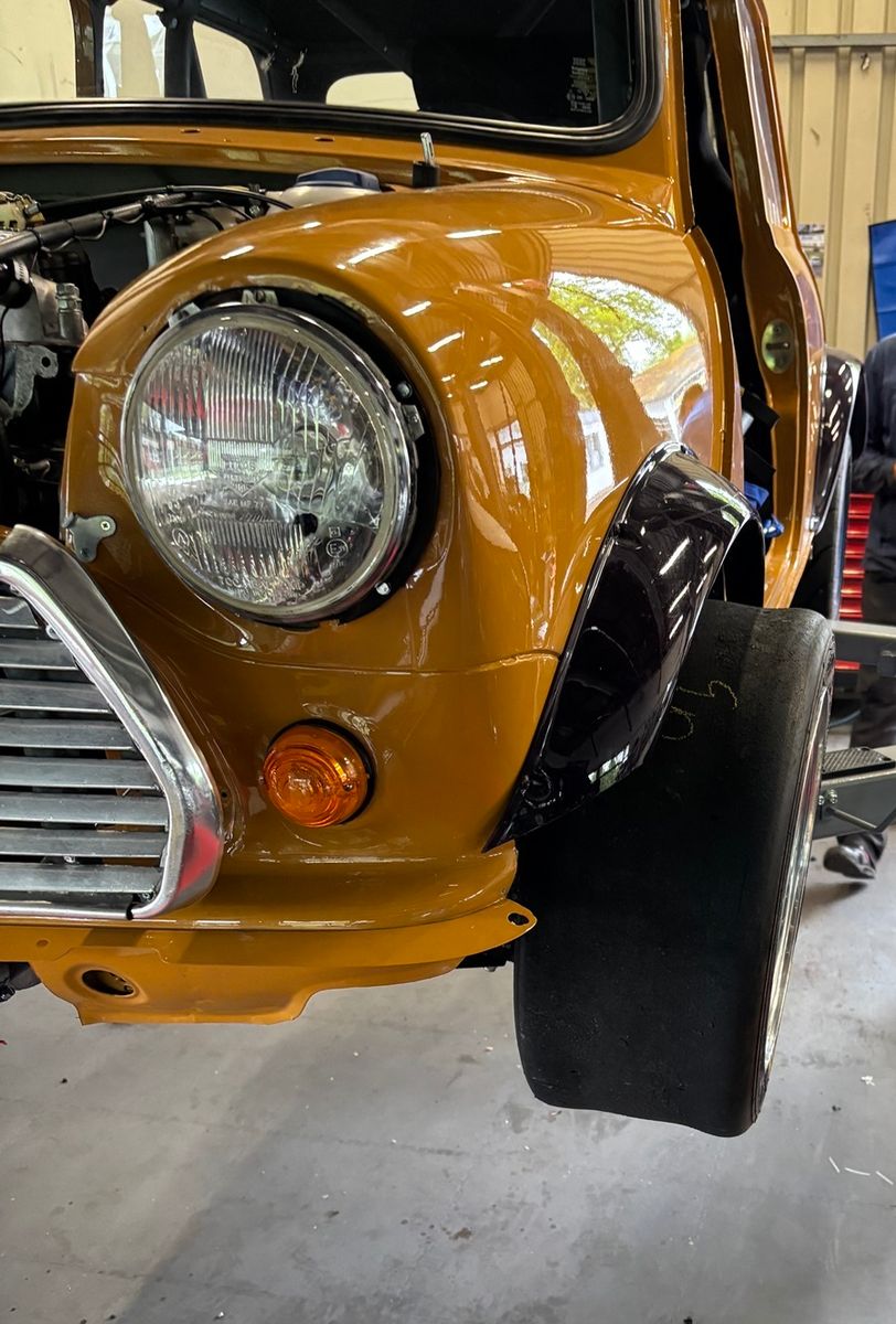

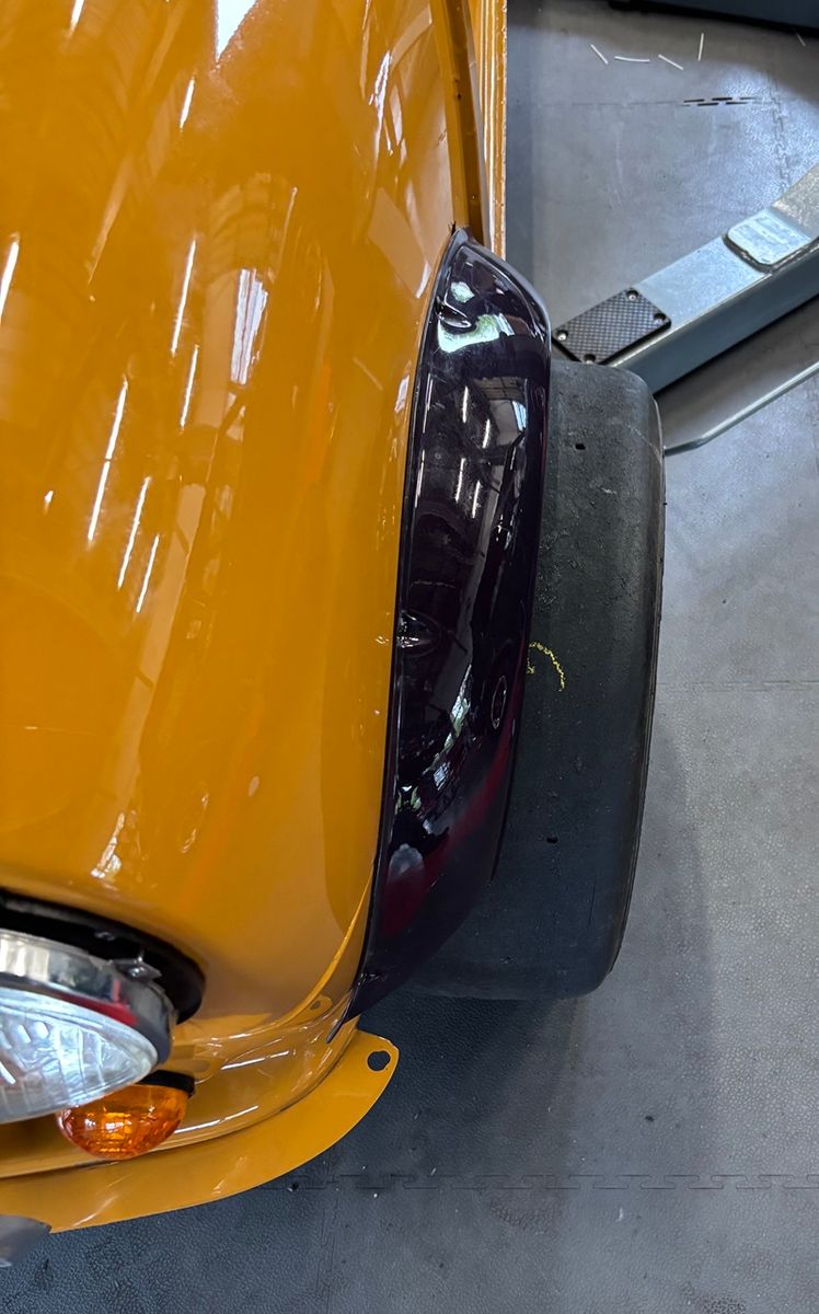

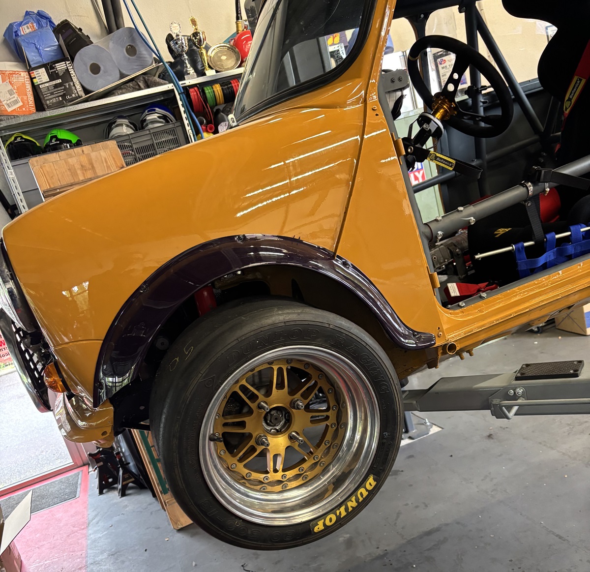

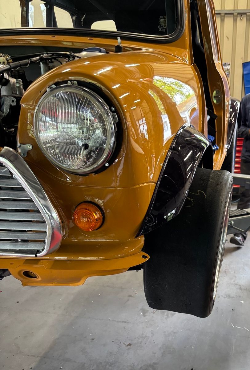

Der Hilfsrahmen und auch die Karosserie sind verstärkt, eine Flipfront ist auch dran.
Beim Fahrwerk schauen wir mal, wenn er da ist. Jedenfalls wurde da auch schon aufgerüstet mit einstellbaren Stabis vorne und hinten.
Viel wichtiger: Wo soll die Reise hingehen? :)
Also, momentan steht der Wegweiser auf Gruppe H-Konformität. Und - wenn möglich - mit gleichzeitiger Straßenzulassung. Aber das ist mehr ein nice-to-have.
Das Auto ist für einen Fahranfänger gedacht (also für mich), der damit seine ersten Erfahrungen auf der Rundstrecke auf ein nächstes Level bringen soll. Also: kein high end-Motor, den nur ein (Semi-)Profi wirklich benutzen kann, sondern eher fehlerverzeihend und haltbar. Bei jedem ggf. erforderlichen Schritt aber mit Augenmerk darauf, dass man ggf. zukünftig darauf aufbauen kann und nicht alles von vorne machen muss.
Zum Beispiel muss ich erstmal schauen, wie der Motor jetzt dasteht (soweit gut, ist ja frisch gemacht und noch nicht gelaufen). Also in dem Sinn, dass verifiziert wird, wie der Motor tatsächlich gebaut ist und was man jetzt optimieren kann, ohne gleich den Rundumschlag zu machen. Selbiges gilt für die Peripherie wie Vergaser, Krümmer, Auspuff. Weil für einen Anfänger gedacht, sollte erstmal alles Brauchbare genutzt werden. Und daran anküpfend wird in den nächsten Wochen die Einkaufsliste ergänzt... :)
