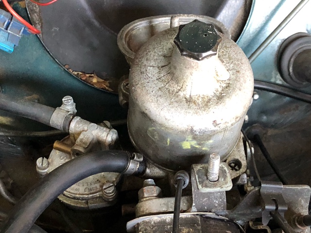

    Die Düsenstockposition vor dem Ausbau im Anhang (hier wurde nichts verändert).
    Leider muss ich in 2 Monaten zur AU.... dann geht wohl alles zurück auf Los.
    Jetzt freue ich mich erstmal über die gute Gasannahme.

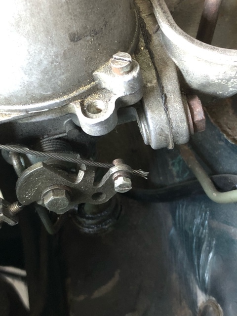

    Sorry, aber ich habe noch eine andere Frage:
    Bei mir ist der Gaszug nur mittels eines Splintes fixiert und gesichert. Ist das normal / ok so (siehe Anhang)?
    Nochmals vielen Dank für eure Hilfe!
    Gruß Ingo

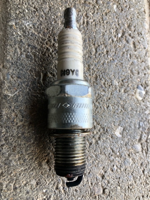

    wie bereits geschrieben war vor der 123 die Serienzündung verbaut, somit auch die Serienzündspule. Durch den Wechsel der Zündanlage veränderte sich jedoch nichts am Laufverhalten des Motors, somit scheinen beide Zündspule i.O. zu sein.

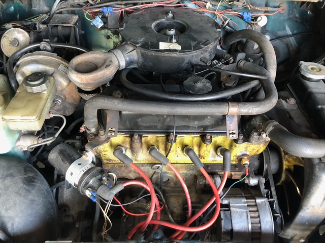

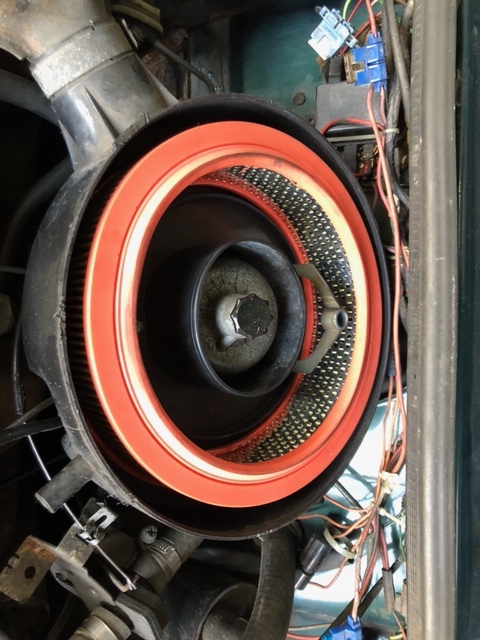

    Um Fotos für euch machen zu können, habe ich den Mini gestern aus seinem Winterquartier geholt und mir die Zeit genommen, mich etwas um ihn zu kümmern.
    Bevor ich damit begonnen hatte, bin ich jedoch eine Runde gefahren und habe mir anschließend das Kerzenbild angeschaut. Er läuft eindeutig zu fett.
    Ich habe den Luftfilter abgenommen, den Vergaser demontiert und teilzerlegt.
    Bzgl. Nadel - wo sehe ich, welche Nadel verbaut ist? Auf der Nadel selbst? Diese habe ich nicht ausgebaut. Auf dem Kolben steht jedoch AUC, siehe Fotos.

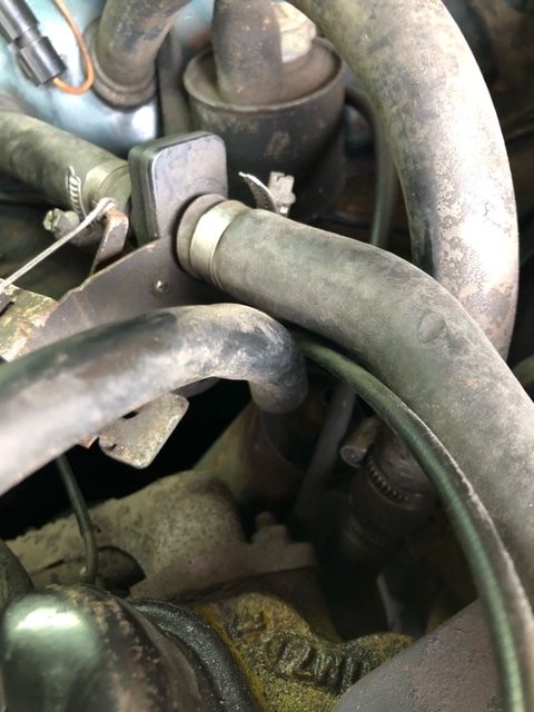

    Ich habe alles gereinigt, zusammengebaut, neues Dämpferöl aufgefüllt und alle Unterdruckleitungen demontiert und erneut befestigt.
    Weshalb auch immer - der Mini läuft perfekt, nimmt problemlos Gas an, hält das Standgas - wie wenn es nie anders gewesen wäre!
    Ich kann mich nur erneut für eure Hilfe bedanken! Super Forum!
    Gruß Ingo

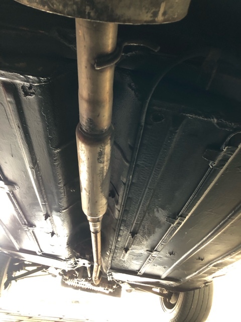

    Der Auspuff war beim Kauf bereits verbaut.

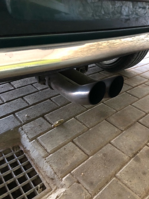

    Der Krümmer ist original, Endtopf mittig, Doppelrohr, DTM style, Hersteller gemäß Fzg Schein B/C.
