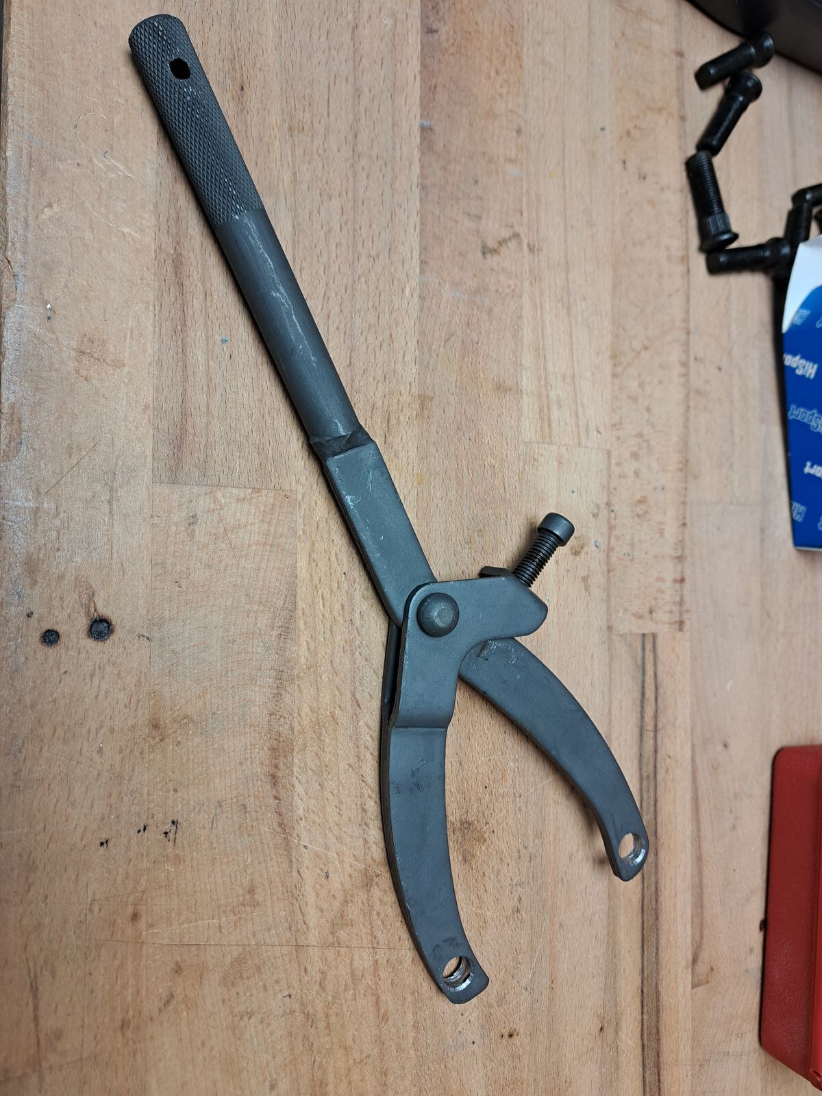

    Habe die bolzen rausgeschlagen und die Löcher auf gebohrt, das die radbolzen durch gehen. Dann ne Stange rohr oder sowas in der Art drauf, zum gegenhalten. Hoffe das klappt auch mit 200nm. Werde es herausfinden.

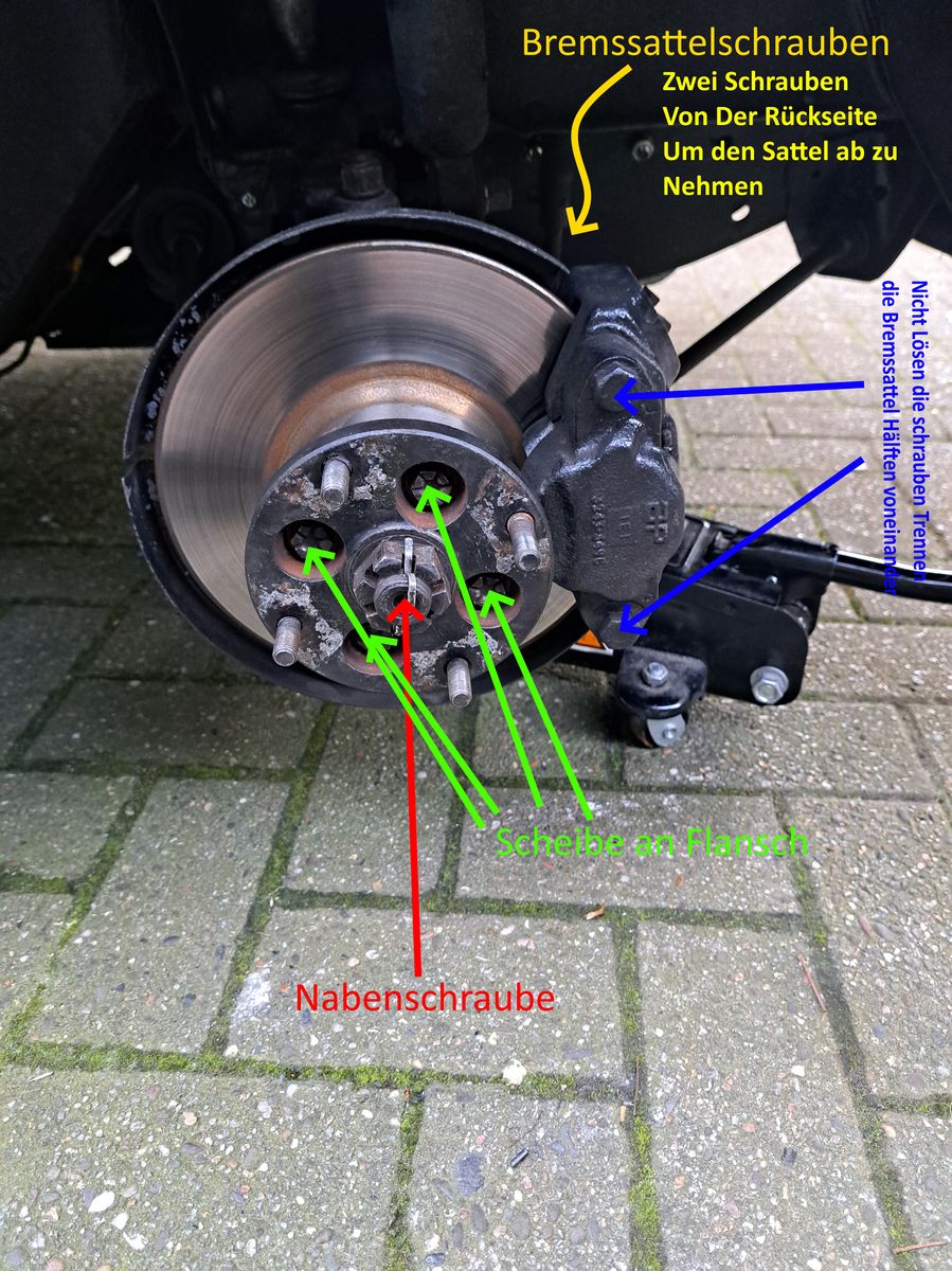

    Moin moin liebe Mini Gemeinde,
    leider bin ich auf meiner Suche für die Richtigen Anzugsdrehmomente auf unterschiedliche werte gestoßen. Leider unterscheiden sich selbst hier in Forum die Aussagen um mehrere 100nm. Daher wollte ich hier mal ein Thema erstellen, wo einfach zu erkennen ist welches das richtige Drehmomente ist.
    Folgenden Dremomente habe ich gefunden.
    Quellen: bucheli Verlag Band 1196 Austin/Rover
    Vorderachse
    Nabenmutter: 83 Nm außer 1275 GT ist 207 Nm (bis nächstes Splintloch Anziehen)
    Scheibe an Flansch: 58 Nm
    Bremssattel: 53 Nm
    Radmuttern: 65Nm
    Hinterachse
    Nabenmutter 83 Nm (bis nächstes Splintloch Anziehen)
    Radmuttern: 65Nm
    Des Weiteren hier im Forum
    Kronenmutter? = Nabenschraube 300Nm +
    Radlager = Nabenschraube 200Nm +
    Und 80nm war glaube ich auch dabei fand den Post aber nicht mehr.
    Habe ein bild angehangen damit wir auch über die gleichen schrauben sprechen.
    Würde wen das nachher möglich ist diesen Post auf die Passenden Werte ändern.
    Was mir auch auf gefallen ist das viel von Timken lagern sprechen, daher vielleicht die Unterschiede?
    Ursprung meiner Frage ist übrigens, dass ich alle Radbolzen überdehnet habe und erst der letzte gerissen ist. Somit müssen alle neu. 120Nm war nicht so die geilste Idee. Habe hinten übrigens eine Trommelbremse. Aber da ich den Mini erst seit gut einen Monat habe bin ich da noch etwas unerfahren. Bzw. der letzte ist 10 Jahre her und gehörte meiner Freundin 😊
    Würde vorne beginnen und danach hinten aus tauschen da ich mich mit der Trommelbremse noch auseinandersetzen muss. Denn abgerissenen habe ich auch schon ersetzt und habe es dann handfest angezogen und mit dem Schlagschrauber aufs nächste splintloch angezogen, Fahren fühlt sich richtig an aber wie erwähnt muss alles nochmal runter, da alle neu sollen. Hoffe auf regen Austausch.

    Auch wenn es älter ist wie fixire ich die aufnahme um die kronen mutter an zu ziehen.
