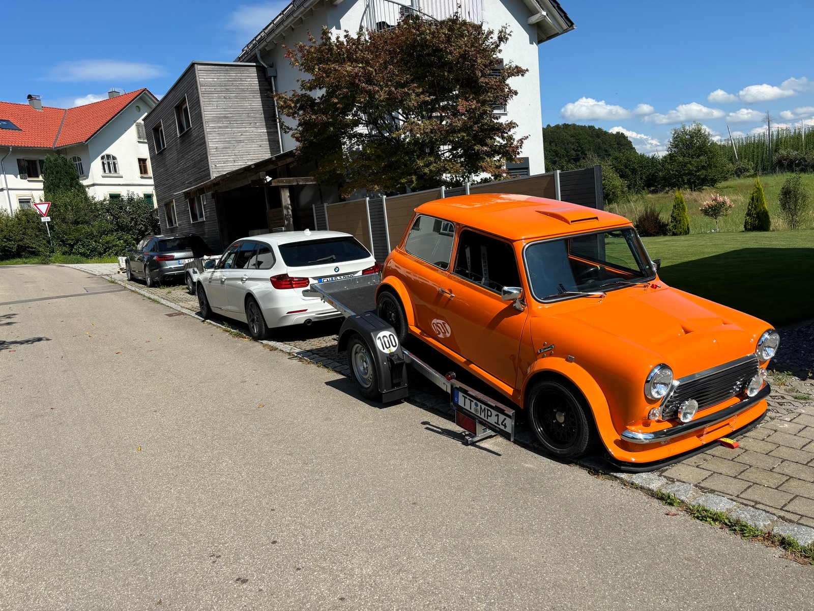

Hab meinen Hänger verkauft und möchte jetzt vorerst meinen Mini nur noch auf eigener Achse bewegen😝
Beiträge von Mini-O-Holic

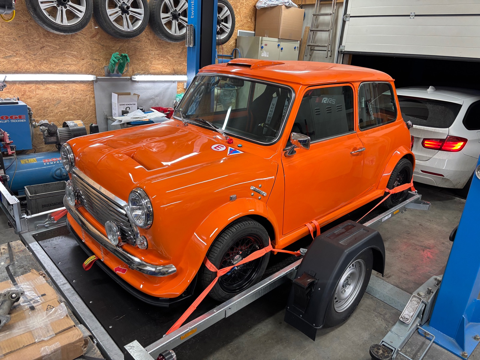

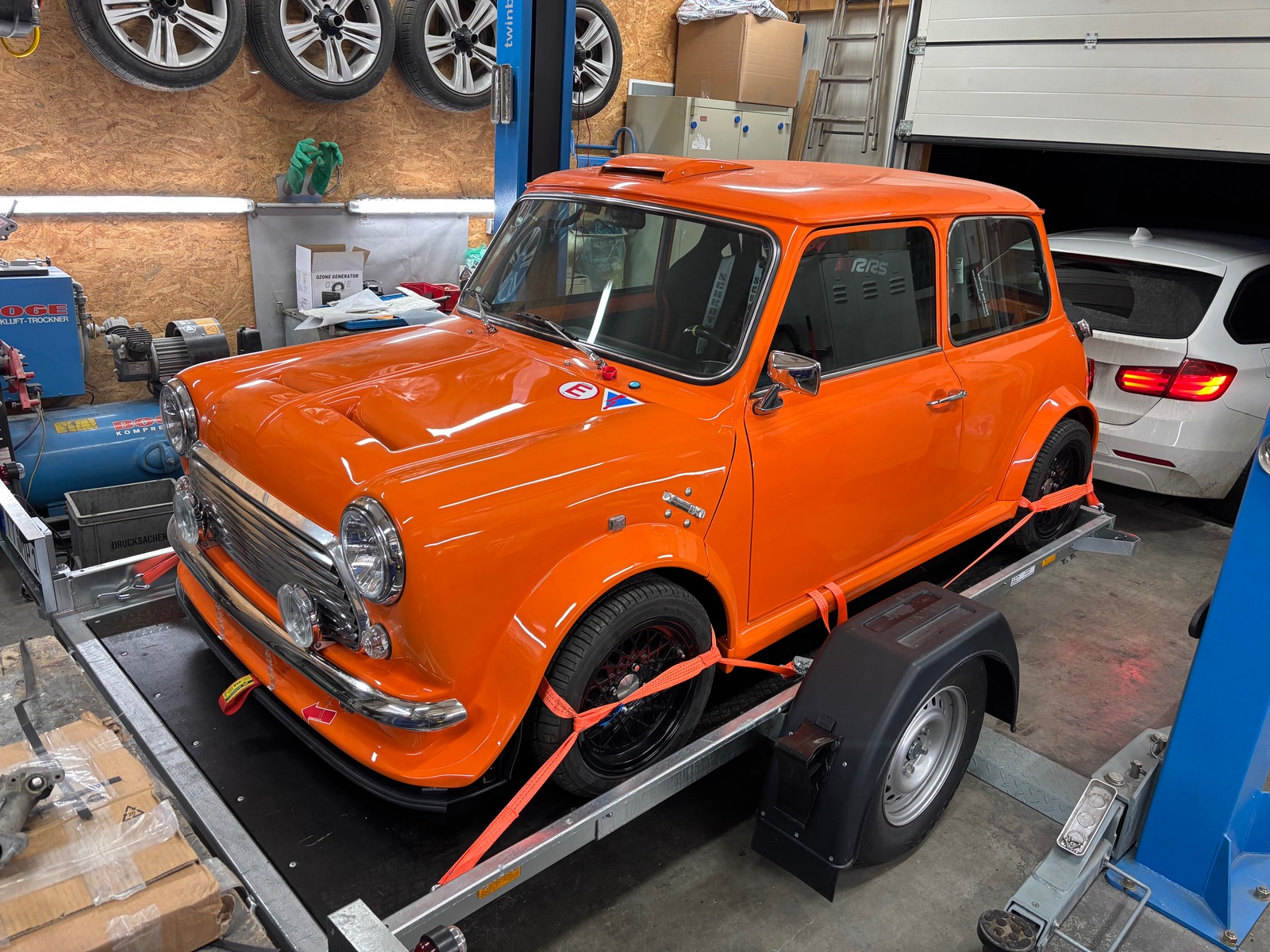

Ja also wenn man sich auf der Autobahn hinter LKW‘s einreiht geht der Hänger von Neptun schon. Aber ich gebe euch vollkommen recht, er neigt (so beladen) zum schlingern wenn man beim lenken nicht aufpasst. Ist bei Minis die vorne nicht so schwer sind wie meiner, aber vielleicht auch nicht so gravierend.
Ich hatte wegen fehlendem Führerschein und 3er Kombi leider gezwungen einen kleinen Hänger zu nehmen. Ein großer Zweiachser ist schon geiler. -
Der orangene Pfeil 😂.
Der wiegt 834kg vollgetankt.
Hi Bernd, ich hatte mir für den Transport einen 1,3t Universaltransporter von Neptun gekauft. Kostet um die 2000€ neu. Der Mini muss rückwärts drauf wegen der Stützlast, aber der ist wie für den Mini entworfen.
Danke für die Blumen😁
Hier mal noch paar Bilder von dem fertigen orangenen Gerät.🖖

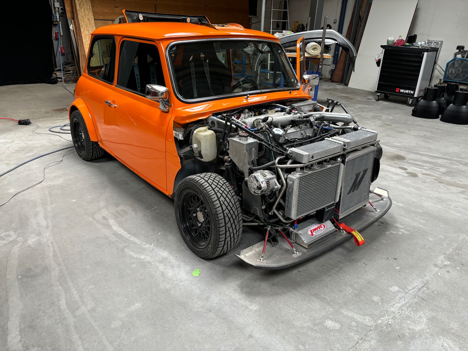

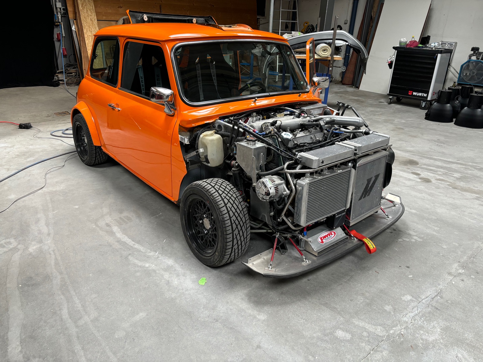

Am 24.06 kriegt er zwei EPROM gemacht für 130PS und 170PS, danach geht’s ins Abgaslabor und weiter zum TÜVen🤪

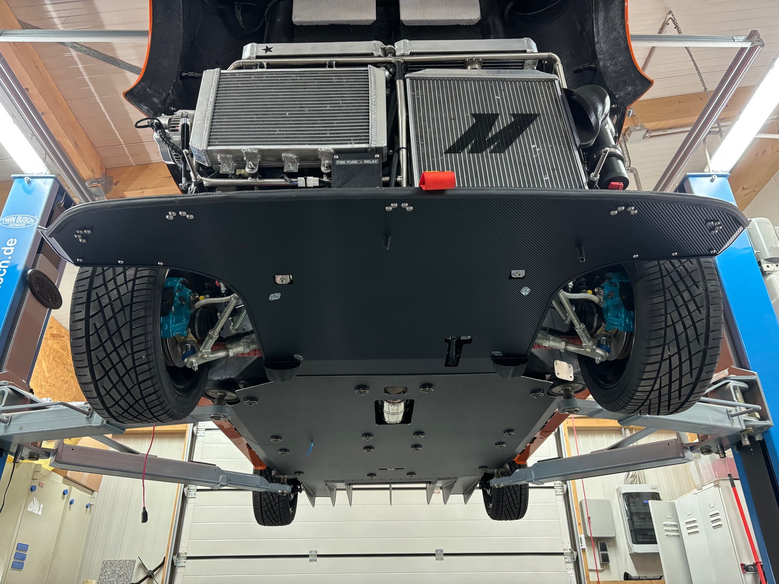

bissl viel Kühler für so ein Motörchen......
Ich möchte den mit 1,4bar Ladedruck fahren, müsste dann Richtung 170PS gehen, da dachte ich mir die Ladeluft kann nicht kalt genug sein. Nur der Große Küler ist für den Motor, Rest ist Ladeluftkühlungen (wassergekühlter LLK)

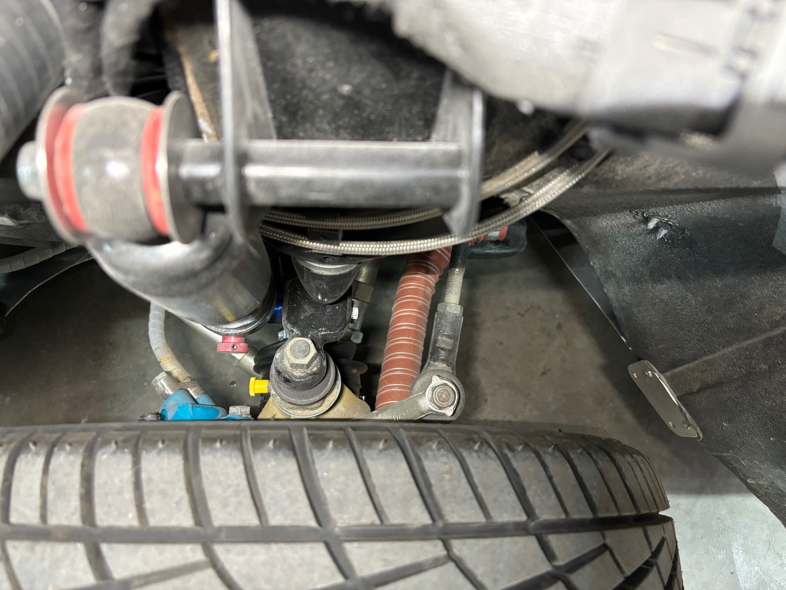

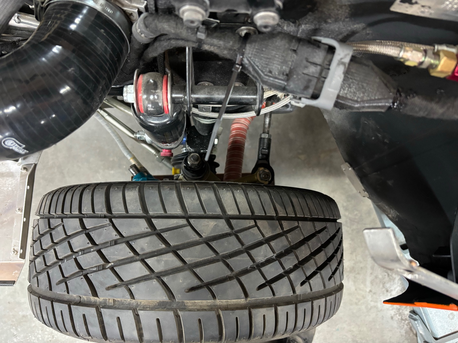

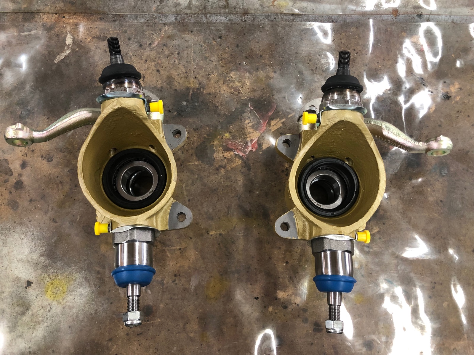

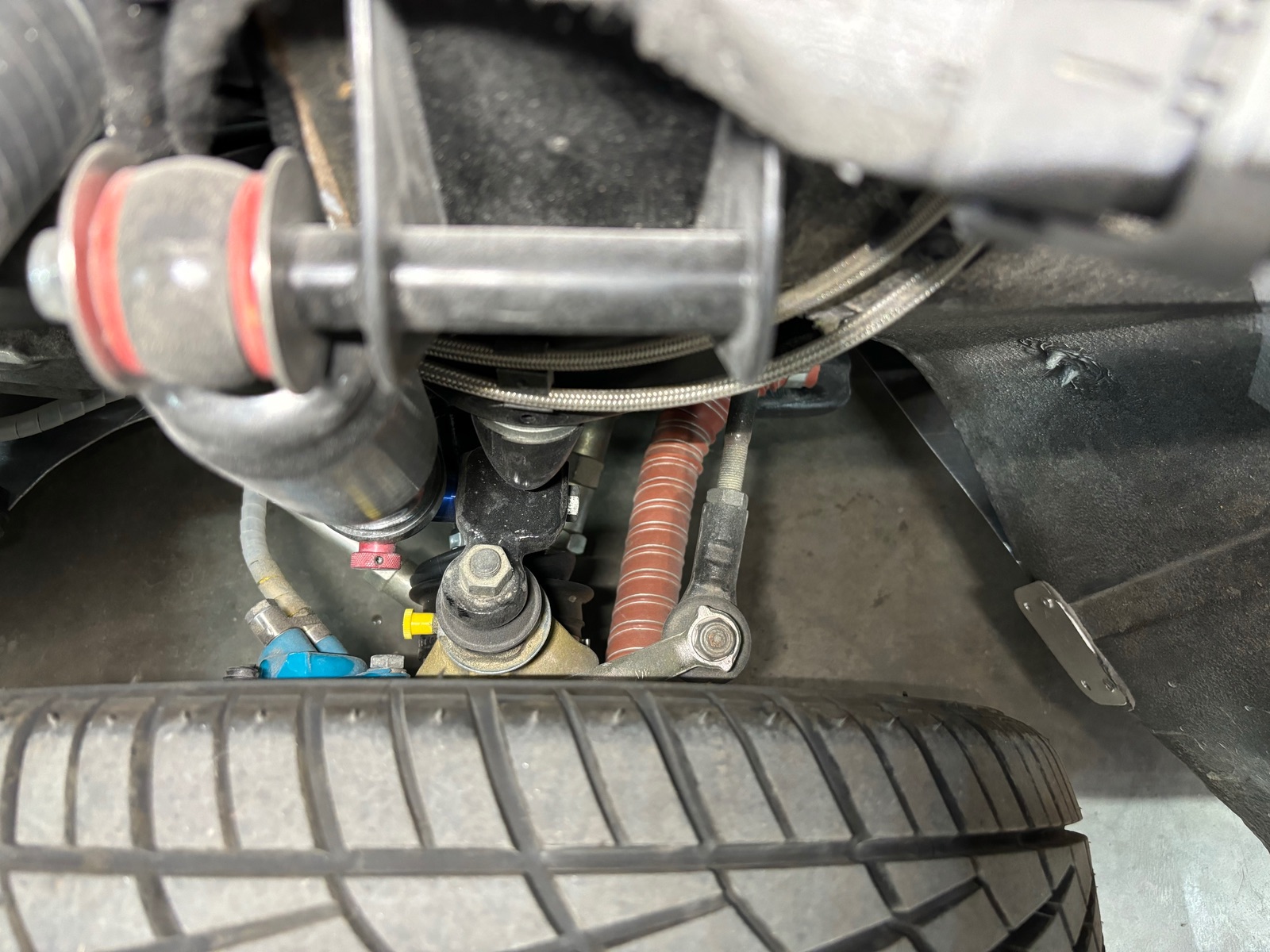

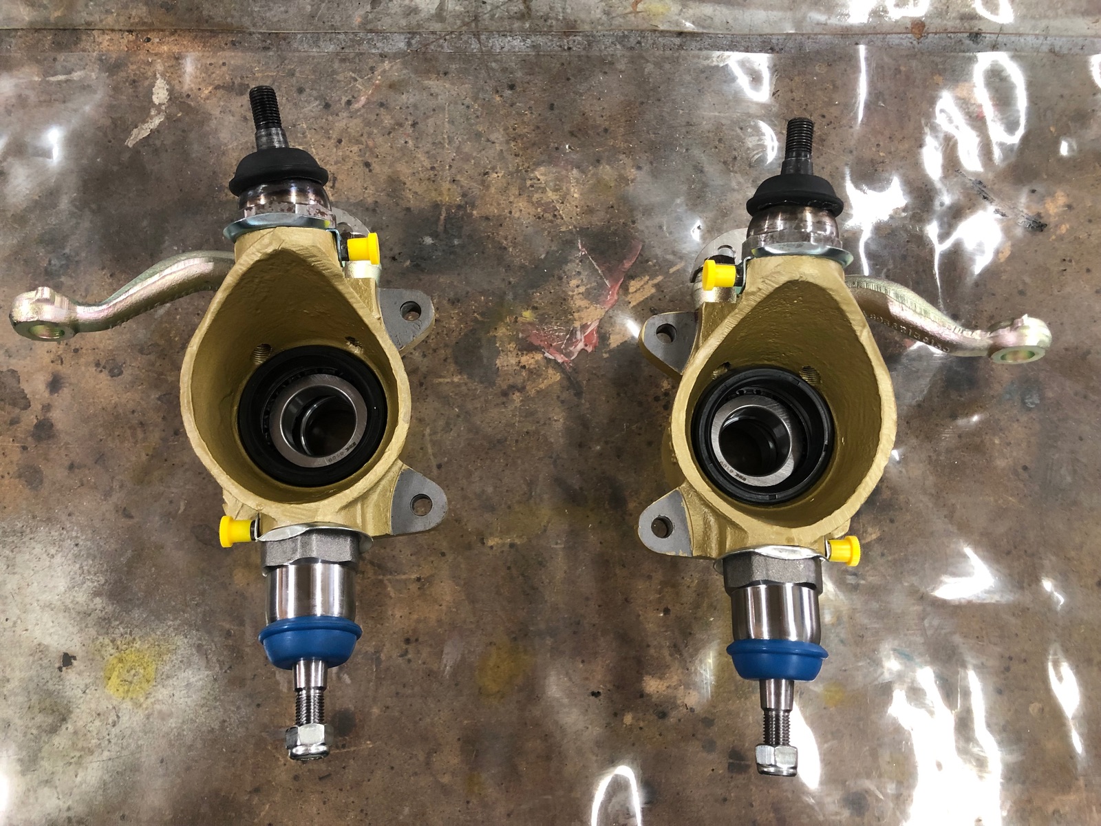

Vor Fertigstellung nicht vergessen, die Sicherungsbleche der Kugelköpfe hochzubiegen.
BTW: Sind die Kugelköpfe (Knuckles) mit entsprechenden Distanzringen richtig eingestellt?
Auch so eine Eigenheit am Mini....
Die Kugelköpfe sind neu, nach Anleitung eingestellt und mit den Blechen gesichert 👍

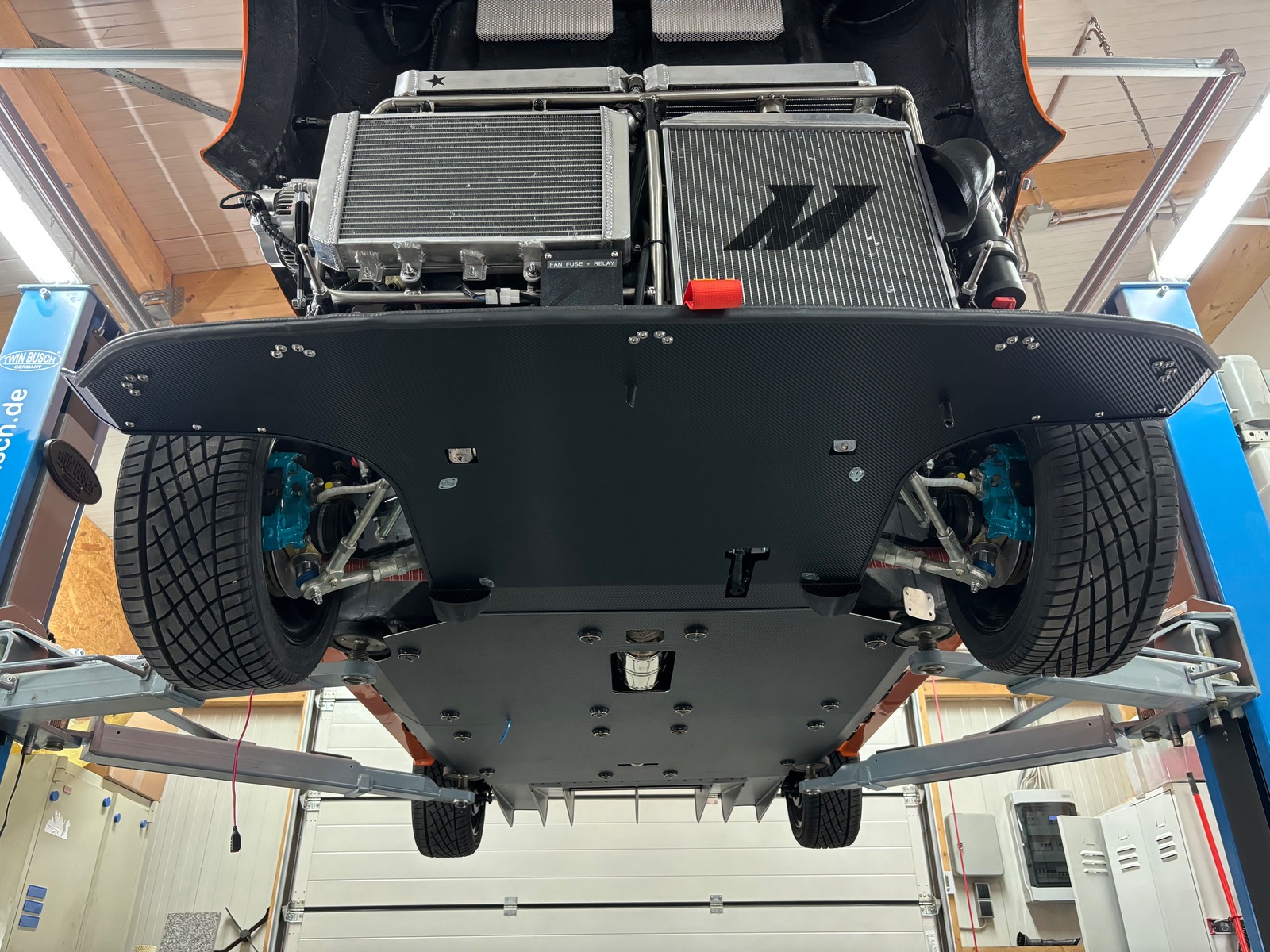

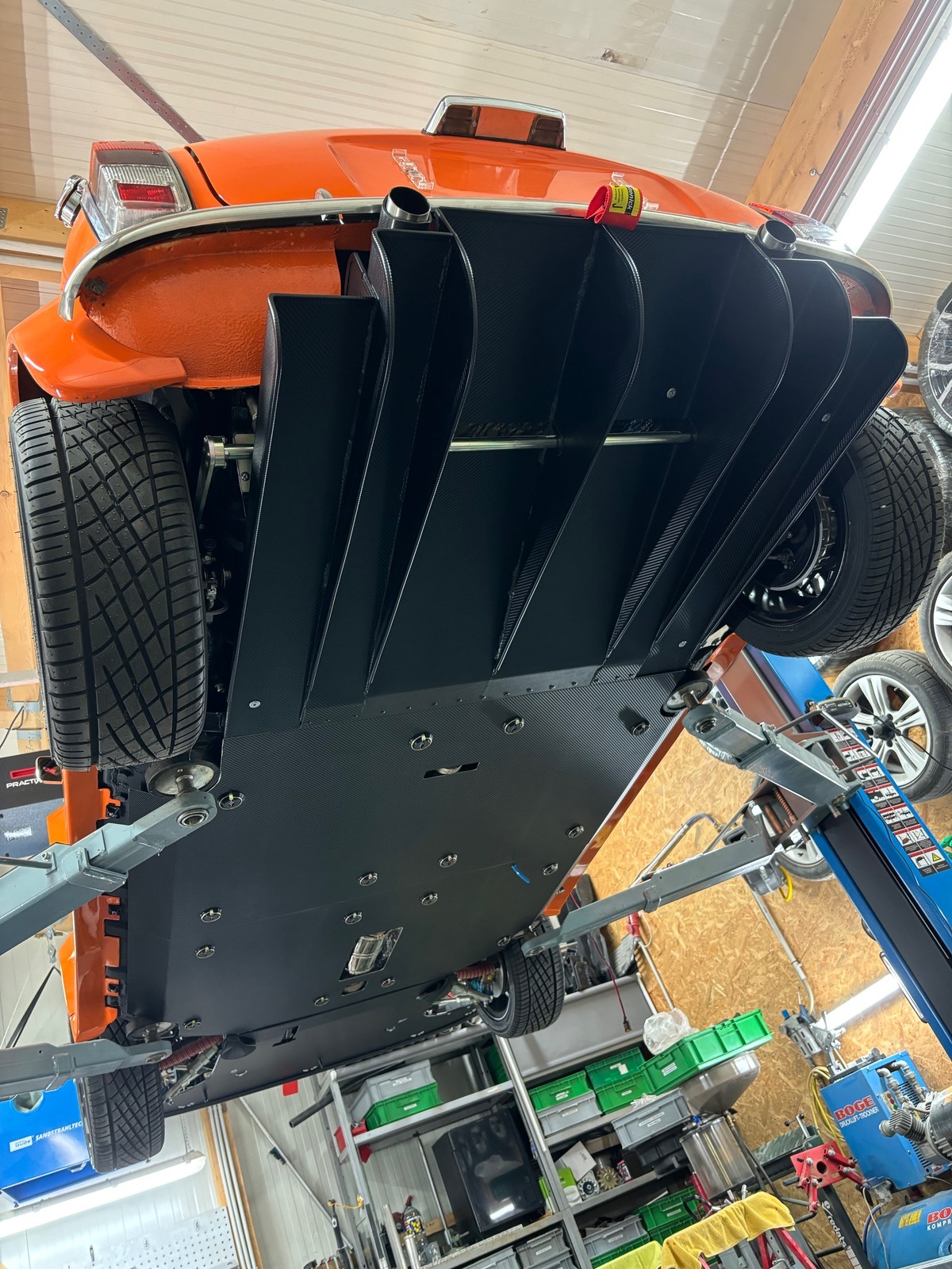

Lass die Front doch weg, sieht doch so viel cooler aus.
Ja eigentlich wäre das schon viel besser, aber der blöde blöde TÜV findet das doof🫣

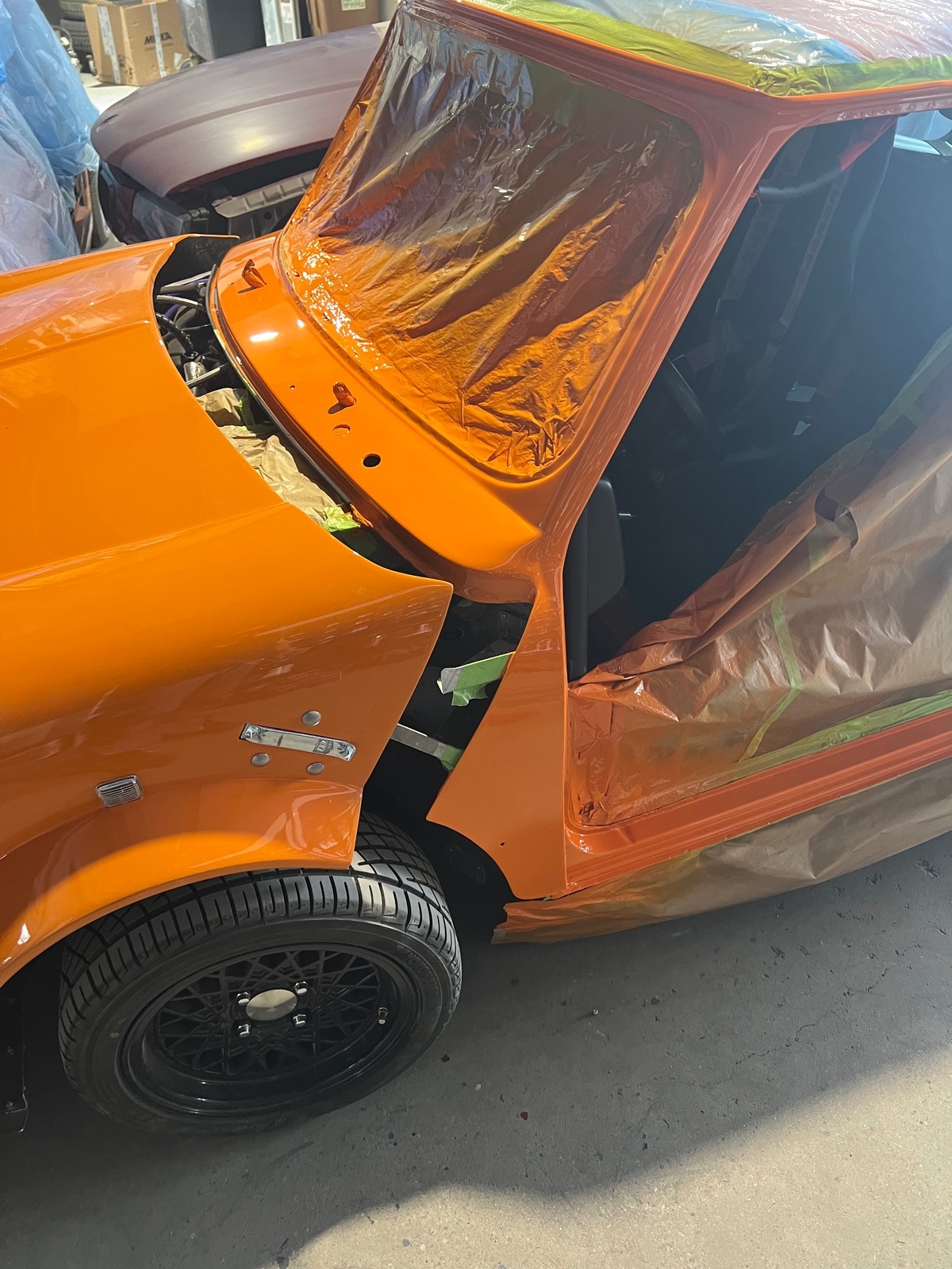

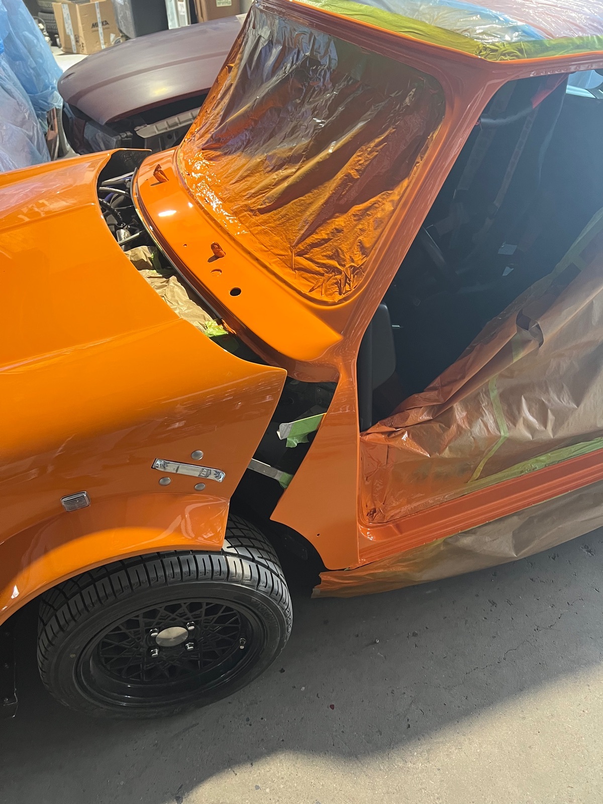

So hab mein Mini wieder zurück. Leider musste die Front wieder zerlegt werden weil die das GFK beschädigt haben🙄. Wird jetzt nochmal lackiert…

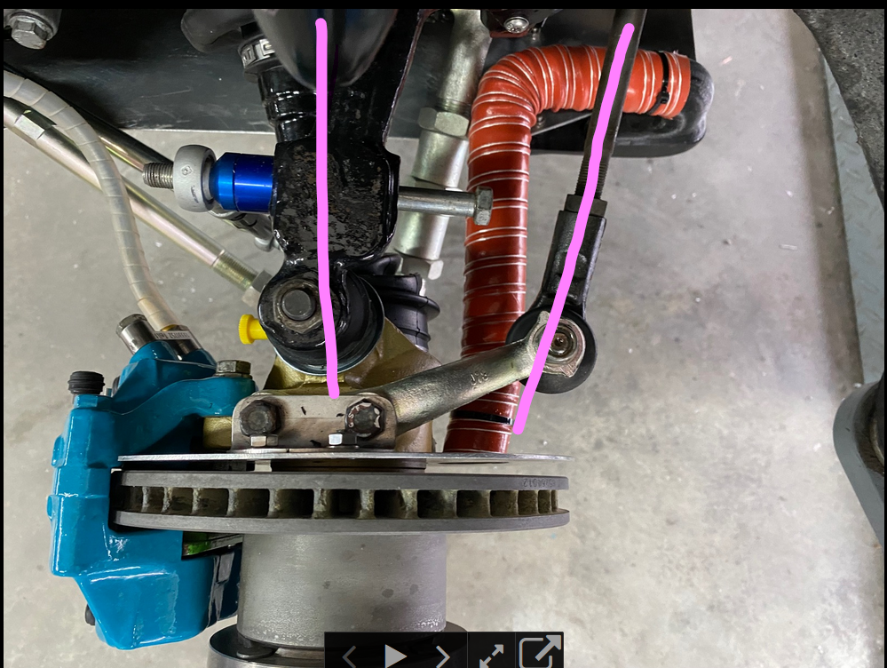

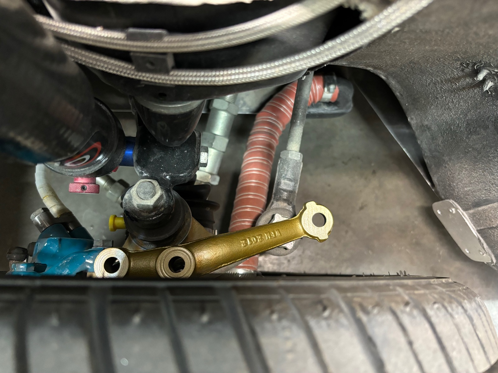

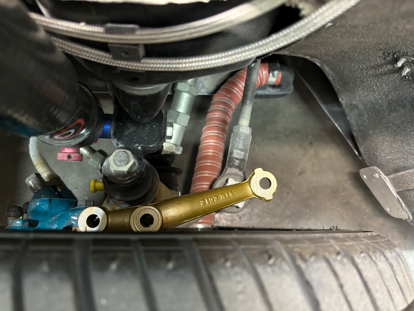

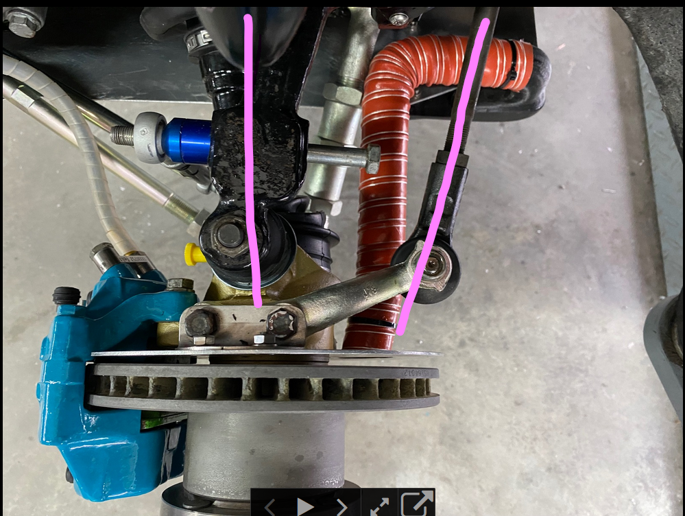

Also ich denke die Lenkarme vom METRO werden sehr gut passen👍
Ja klar, wenn der vom Lackierer dieses Wochenende zurück kommt, mache ich ein Bild.
Die längeren Metro Lenkarme sind ja auch schon unterwegs🤪. Vielen Dank nochmal an Meister-Mini 🖖

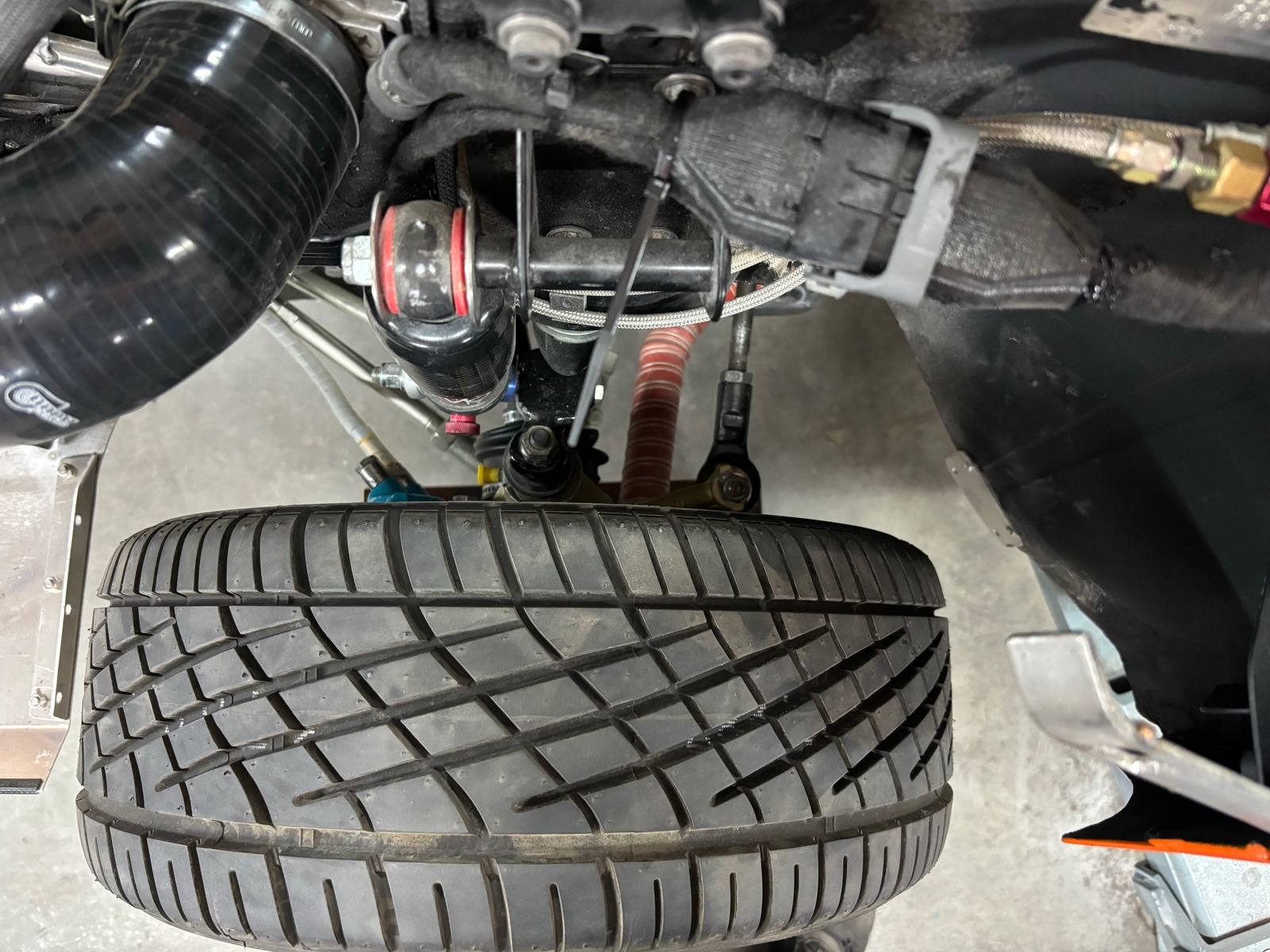

Also im eingefederten Zustand ist das nicht ganz so schlimm wie auf dem Bild.😅
Das Loch habe ich mit WIG zugeschweißt.
Die Firm bei der ich das hab machen lassen, kann leider keine Kleinserie mehr produzieren.
Die Dinger waren so ziemlich das letzte was dort gemacht wurde, bevor er zu gemacht hat.
