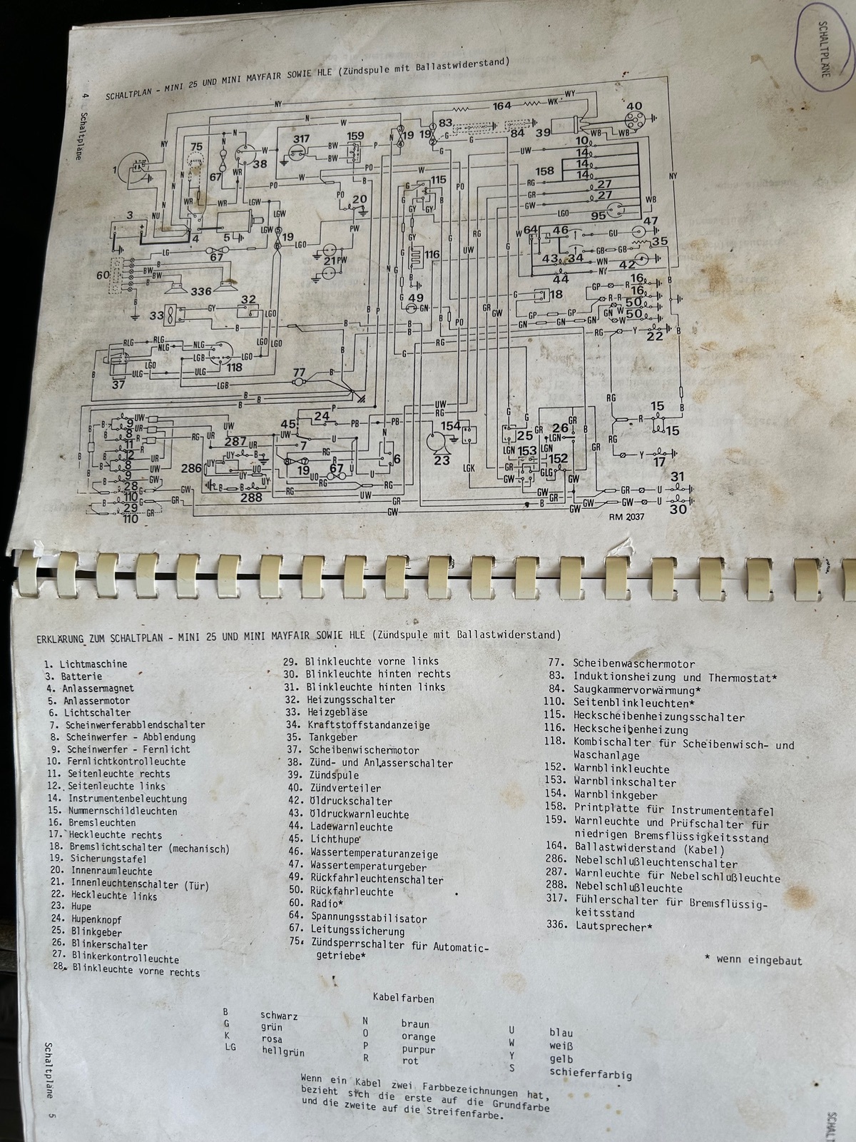

Das ist der originale Schaltplan für deinen Mini.
Den Balastwiederstand Nr.164 klemmst Du ab und legst dafür Zündungsplus vom Sicherungskasten( für den 1275 Motor) Klemme 1 der Zündspule
Auf der Klemme 15 musst Du beim Starten ein blinkendes Signal haben( Prüflampe aufklemmen) is dies nicht der Fall, Zündunterbrecher prüfen und einstellen 0,4mm in der geöffneten Stellung.
