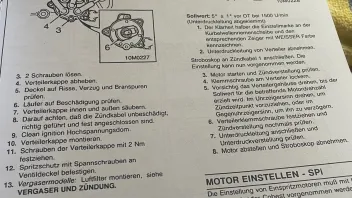

In dem "Werkstatthandbuch" steht das ich einfach an der Dose drehen muss, um den Zündzeitpunkt einzustellen und ein Stroboskop brauche. Sowas hab ich aber alles nicht. Ich habe aber die Vermutung das sicg das Buch an die 1275 Vergaser von 93 richtet.
Kann man das auch ohne Zündpistole oder Stroboskop machen?
