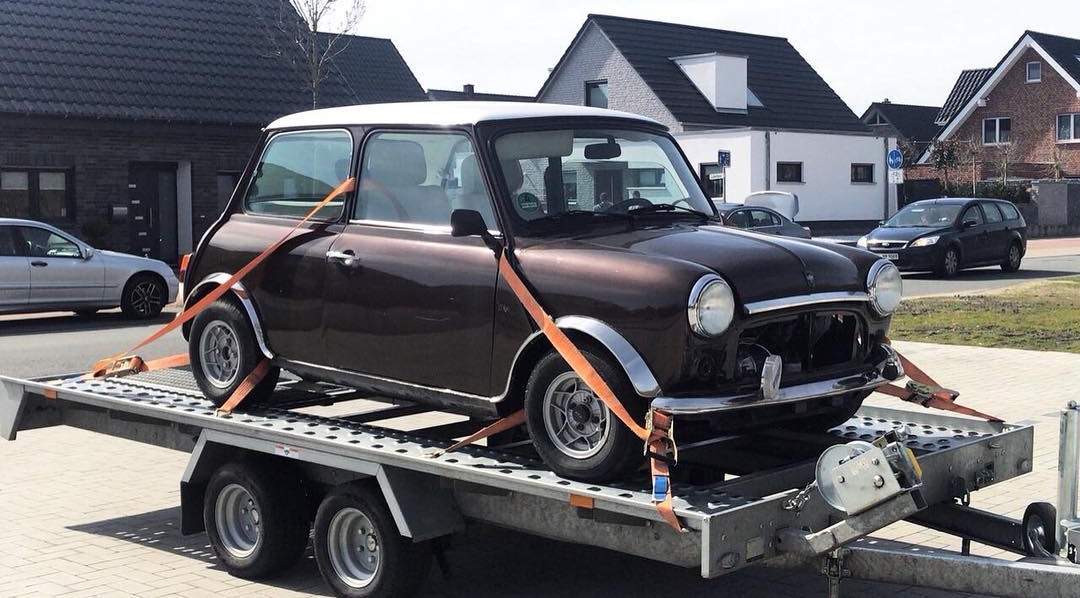

Also der war zuletzt 2012 zugelassen worden. Hab auch noch n Bild gesehen welches wohl aus der Zeit stammt auf dem er noch komplett lackiert und fahrbereit war, nur auf einem Anhänger aufgeladen, auch schon mit 10" Felgen. Aber wenn ich das so lese, müsste der ja auch schon die Seitenblinker haben🤔 oder da hat jmd n Auto mit anderem Schein verkauft. Der original Lack war n seelhr dunkles braun und im Schein steht dass er wohl schwarz wäre. Kann sowas vorkommen?

Das soll er wohl Mal gewesen sein. Das ist von einer Fahrzeugveredelung von 2018. Um es richtig zu stellen. Fragt sich nur warum die ihn abgegeben haben. Ich schätze es war wohl zu viel Arbeit, weil die ein durchgerostetes Loch mit Kit zugeschmiert haben. Hat man vorher nicht gesehen, war zwischen hinterem Hilfrahmen und karosserie. Es ist auch alles komplett mit Unterbodenschutz voll🙄
