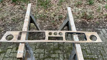

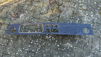

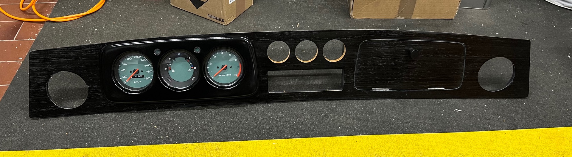

Da meine liebe Freundin immer schimpft, dass ich keine "Vorher-Fotos" mache, reiche ich diese mal nach.

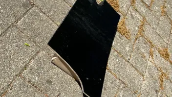

Das hier ist die Ausgangssituation mit dem Armaturenbrett:
Die Tachoblende ist heute schon beim Lackierer gelandet und die Risse werden gefüllt/verklebt und dann das ganze Ding geschliffen, grundiert und lackiert. "Retten" kann man da leider nix, da da nicht nur die millimeterdicke Klarlackschicht kaputt ist, sondern auch die Plastebeschichtung in Holzdekor (die Tachoblende ist nämlich mitnichten furniert) ist auch mehrfach gerissen.
Naja, Holz im Auto ... ich mag das definitiv leiden (ich mag auch das schwarze Holz in meinem Alltagsauto), aber so wirklich ist das nicht der Werkstoff für Autos ...

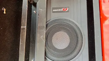

….. wenn ich keine Lust hatte irgendwas zu „bauen“ oder Löcher in Türen oder Hutablage zu sägen, habe ich mir einfach kleine Lautsprecherboxen (Regalboxen) von Standart Heim-Stereoanlagen gesucht, die links und rechts in die Ablagefächer neben den Rücksitz passten …..
Ich will ja grade bauen
Top! Danke! Genau das, was ich gesucht habe

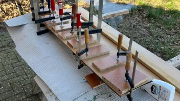

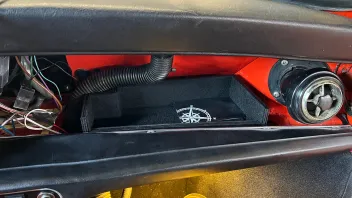

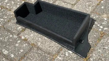

Das Ding baue ich aus einem Stück Holz (mal schauen, ich habe noch Multiplex-Reste) und will das mit dem gleichen Furnier bekleben, welches ich auch für das Armaturenbrett bestellt habe. Die Lautsprecher sind 10cm-Koaxsysteme von Alpine, die liegen hier auch schon herum

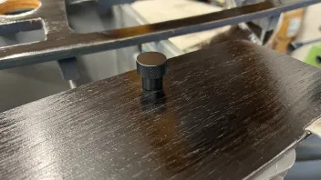

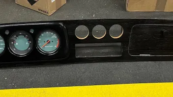

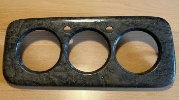

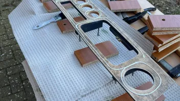

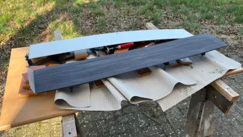

Ich habe ein Holzarmaturenbrett geschenkt bekommen. Der Nippon-Seiki-Tacho mit Drehzahlmesser macht noch einen top Eindruck - was man von dem Holz drumherum aber nicht behaupten kann. Teilweise ist das Furnier an den Kanten um das Handschuhfach etwas ausgebrochen, die Tachoblende ist gerissen und die millimeterdicke Klarlackschicht ist zu 99% abgeplatzt.

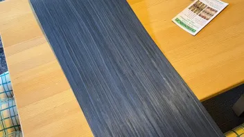

Ich habe mir schwarzes Mooreichenfurnier bestellt. Das Armaturenbrett werde ich komplett abschleifen und die Mooreiche dort aufleimen. Anschließend bekommt das Armaturenbrett eine schöne frische Schicht Klarlack. Die Tachoblende werde ich von einem befreundeten Lackierer aufarbeiten und schwarz lackieren lassen.
Soweit - so einfach.
Mit dem Armaturenbrett habe ich auch endlich den Platz für das Autoradio, welches hier schon seit ein paar Monaten herumliegt. Nur die Lautsprecher muss ich noch unterbringen.

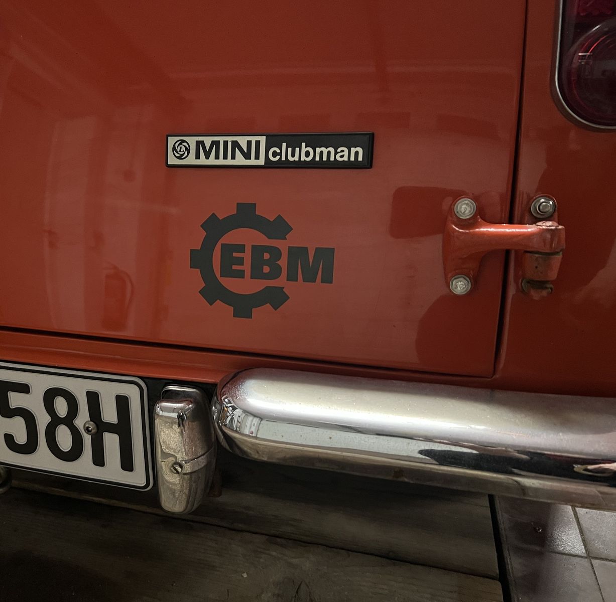

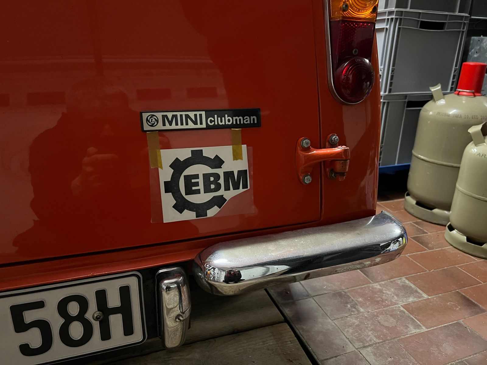

- Das einzige Statement, welches auf meinem Estate herumfahren wird geplottet und aufgeklebt:

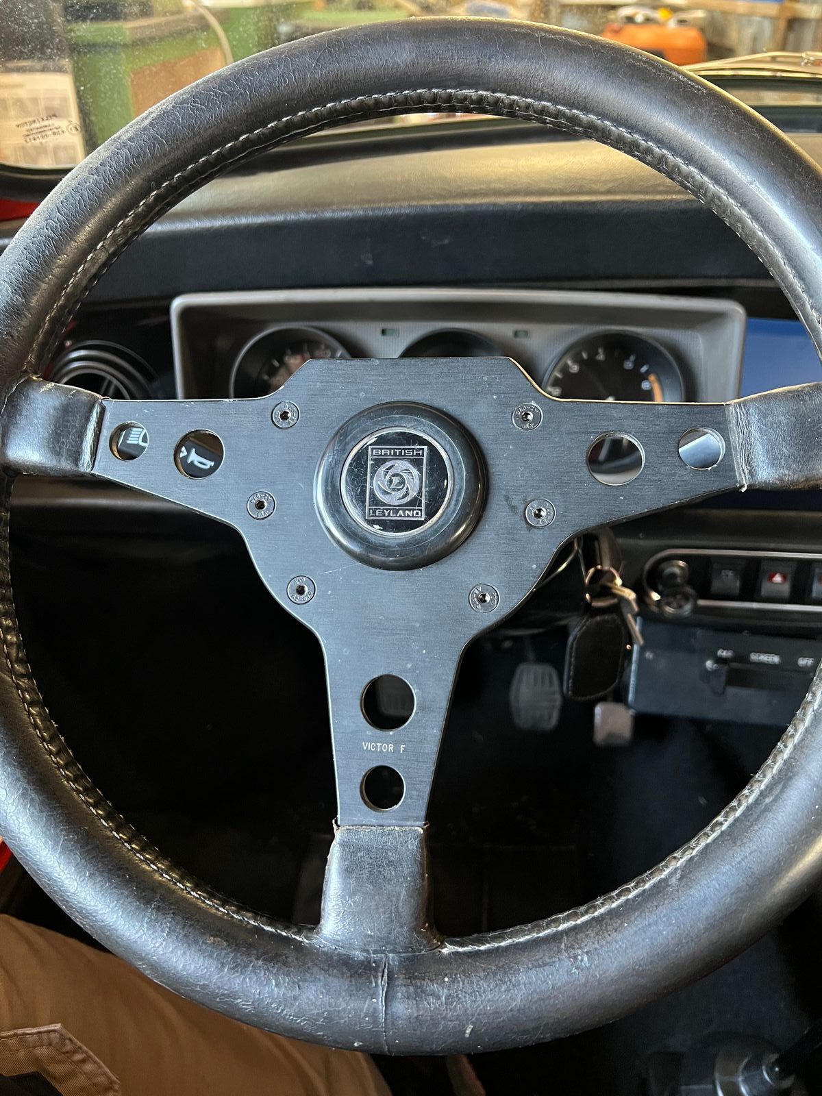

- Abdeckung für das Loch im Lenkrad "gefunden" und eingebaut:

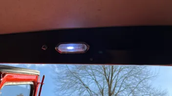

- Vorbereitungen für die Kofferraumbeleuchtung getroffen, den Türkontakt schonmal eingebaut:

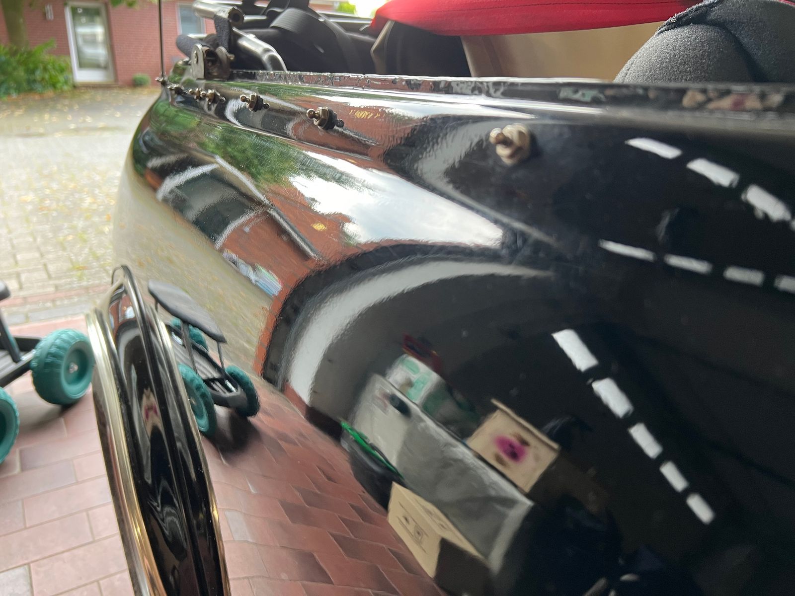

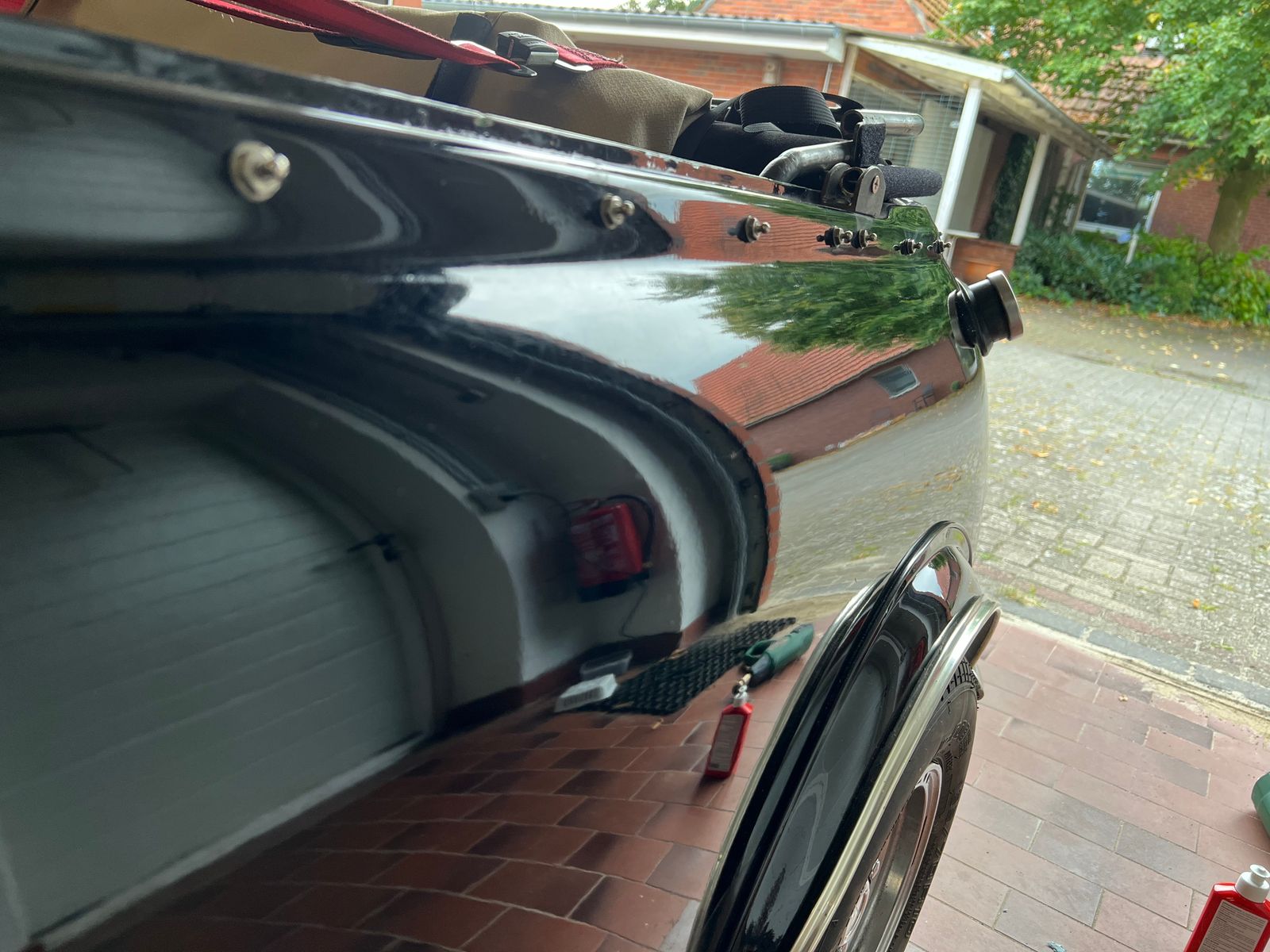

am neu erworbenen Mini meiner lieben Liz waren früher mal Klebebuchstaben angebracht (Werbung). Der Lack unter den Buchstaben war gut, der drumherum ziemlich verkratzt.
Das habe ich heute wegpoliert.Druckluft-Exzenterschleifer mit entsprechendem Polierpad und Sonax-Polierpaste hat hervorragend funktioniert.

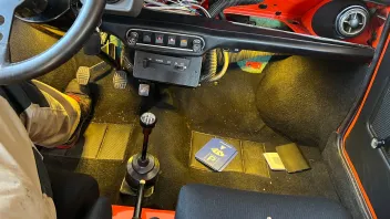

wie schon in der Vorstellungsrunde erwähnt, sind meine Freundin und ich seit einigen Wochen die glücklichen Besitzer eines Mini Clubman Estate von '73.
Das gute Stück steht jetzt beim Vanatic in der Halle und am vergangenen Wochenende haben wir schon eifrig daran herumgeschraubt:
- Lenkung ist nun links
- Pedalerie auch
- Armaturenhalter ist auch schon wieder drin
- Scheibenwischer sind auch für den Linkslenker umgebaut
- Zylinderkopfdichtung ist neu
- und einige Dinge, die ich sicherlich vergessen habe

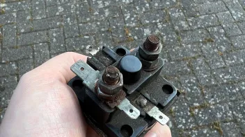

Neue Achsmanschetten sind bestellt, eine neue Wasserpumpe kommt und der Lenkstockschalter liegt bei mir als Hausaufgabe zur Reparatur.
