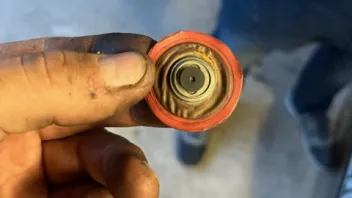

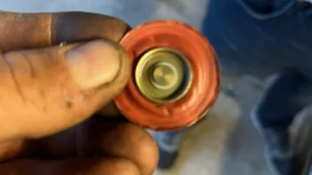

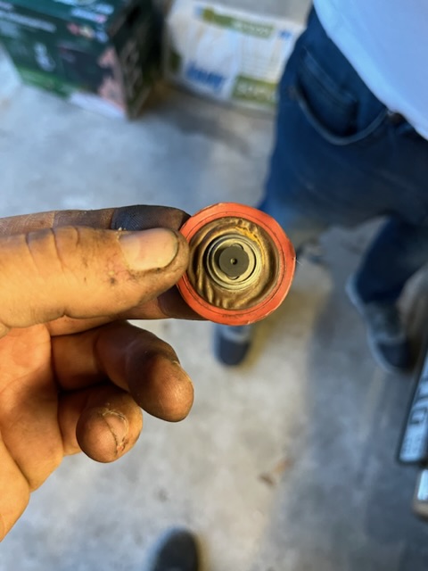

Meine Vermutung geht so bissel Richtung den Membran da auf dem Bild die Braune Stelle von der anderen Seite auch sichtbar ist bis die zwei Hälften in Mitte schon aufgehen -> Ober- und Unterseite.

Wo bekomme ich eigentlich so ein Membran her wie auf den Bildern zu sehen, die „ braunen Stellen“ sind riesig bzw. teilweise durchgängig

Habe mir dann das Membran angeschaut und es sieht „durch“ aus anbei paar Bilder. Als würde er dann kein richtigen Druck im „Düsenkopf“ aufbauen?!
