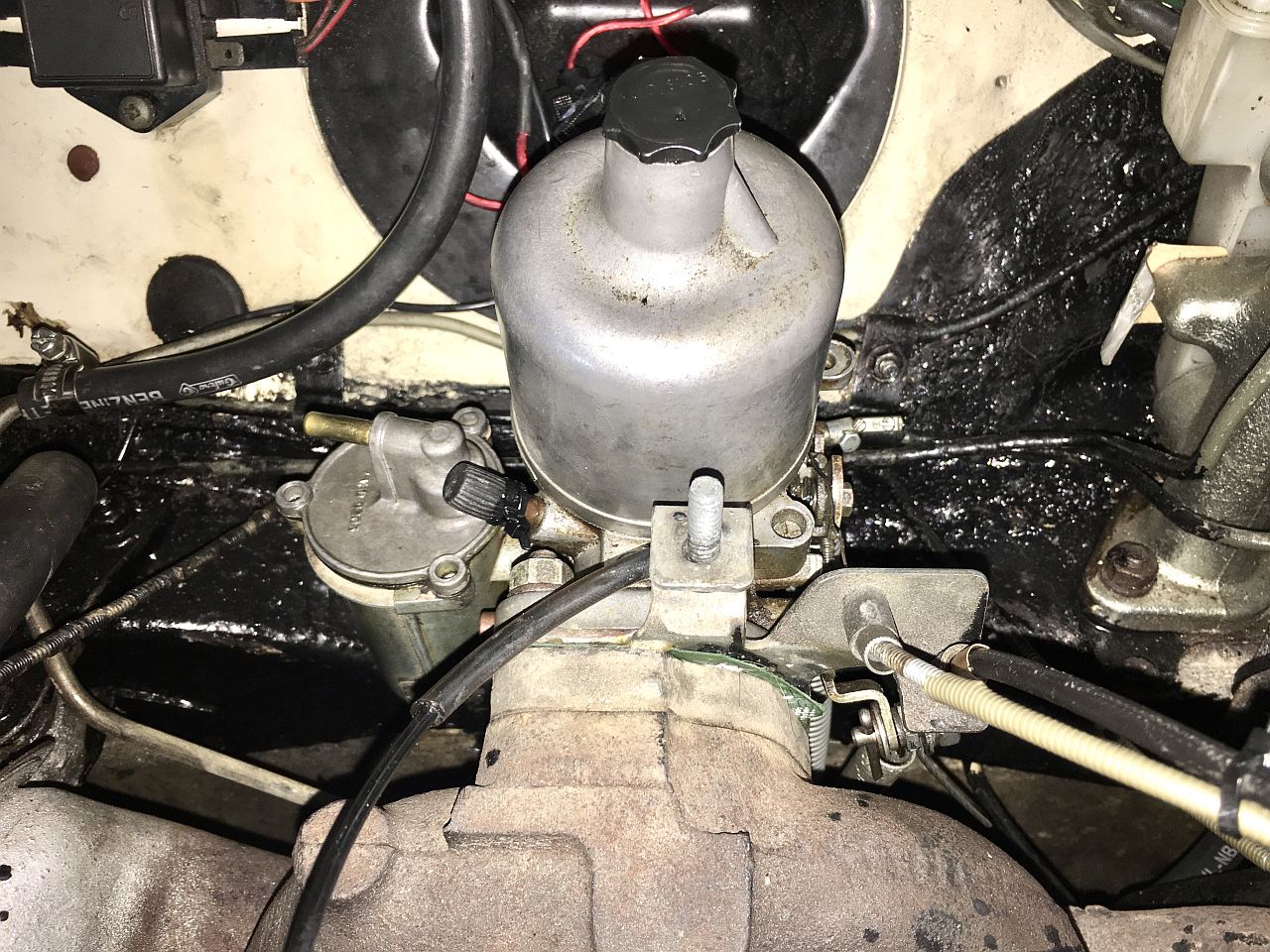

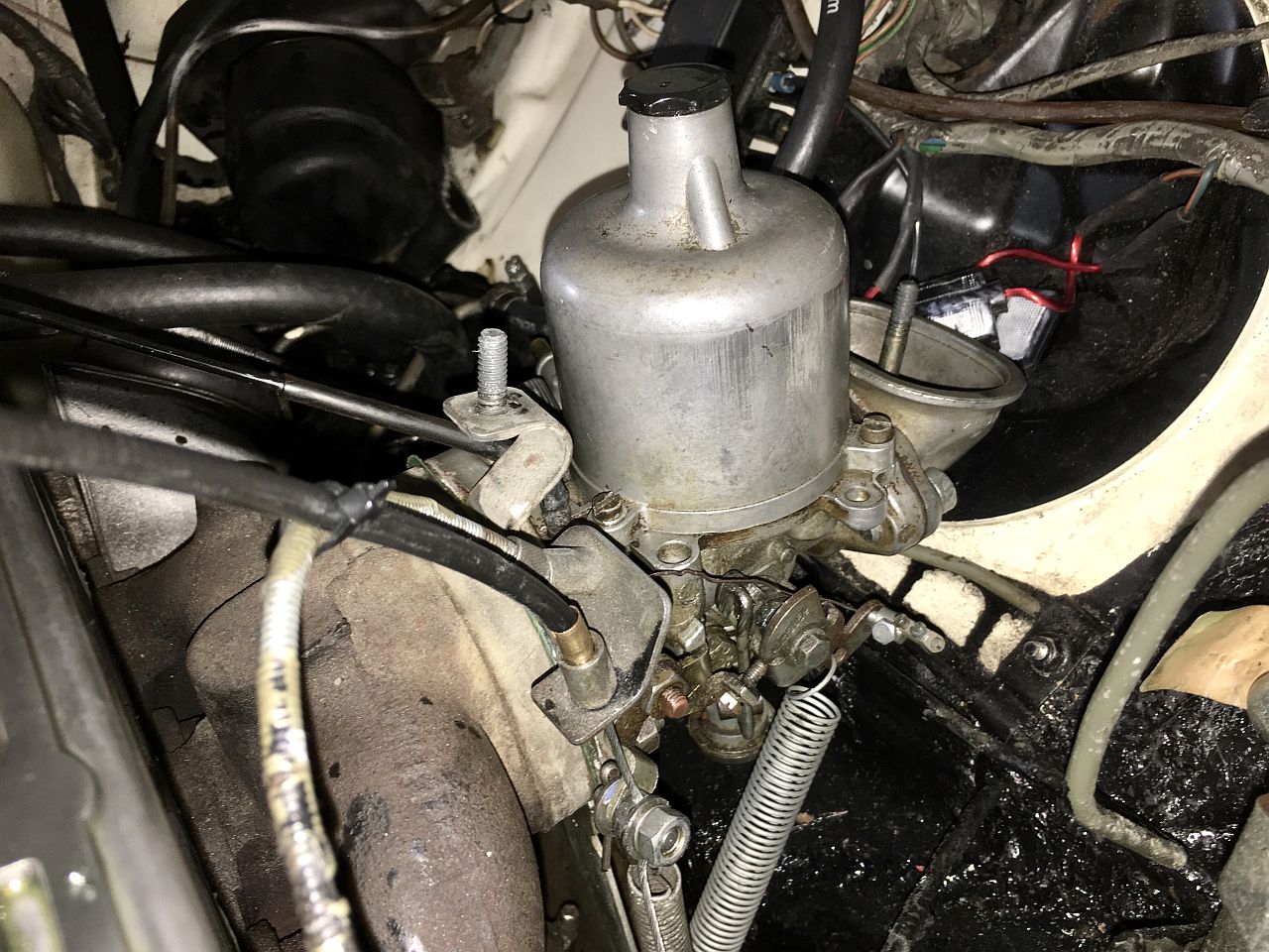

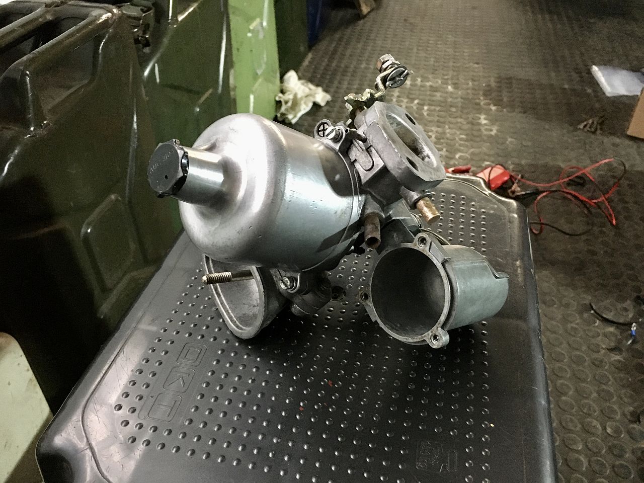

    Das ist der im Auto vorgefundene Vergaser.
    Zündspule habe ich getauscht, da war nichts ...

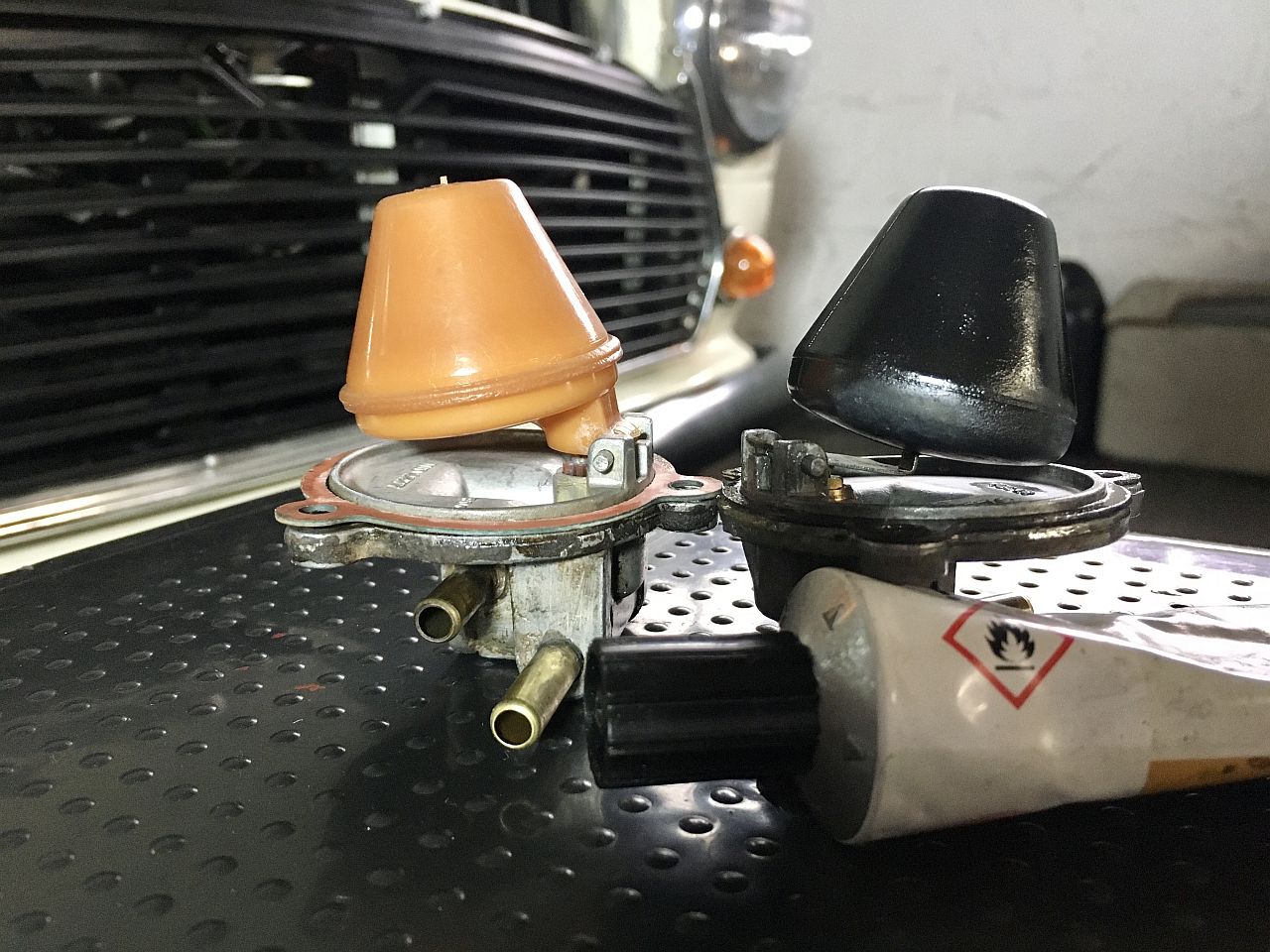

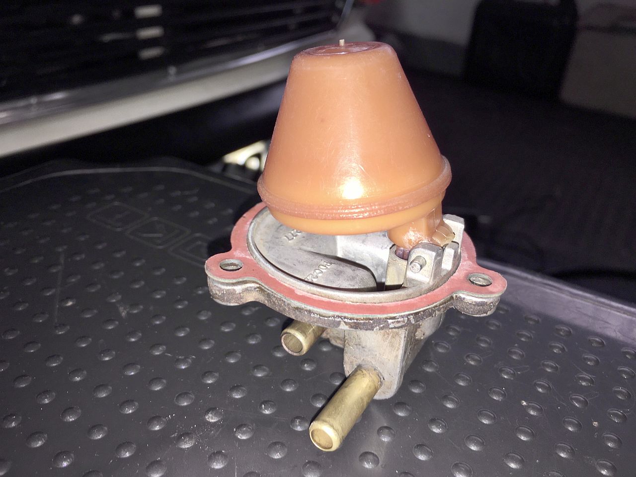

    Das ist der im "originalen" Gaser vorhandene Schwimmerkammerdeckel mit nicht verstellbarem Plastikschwimmer und gefedertem Nadelventil.
    Hier der Vergleich mit dem Neuteil: Verbiegen der Blechlasche hat nichts gebracht.

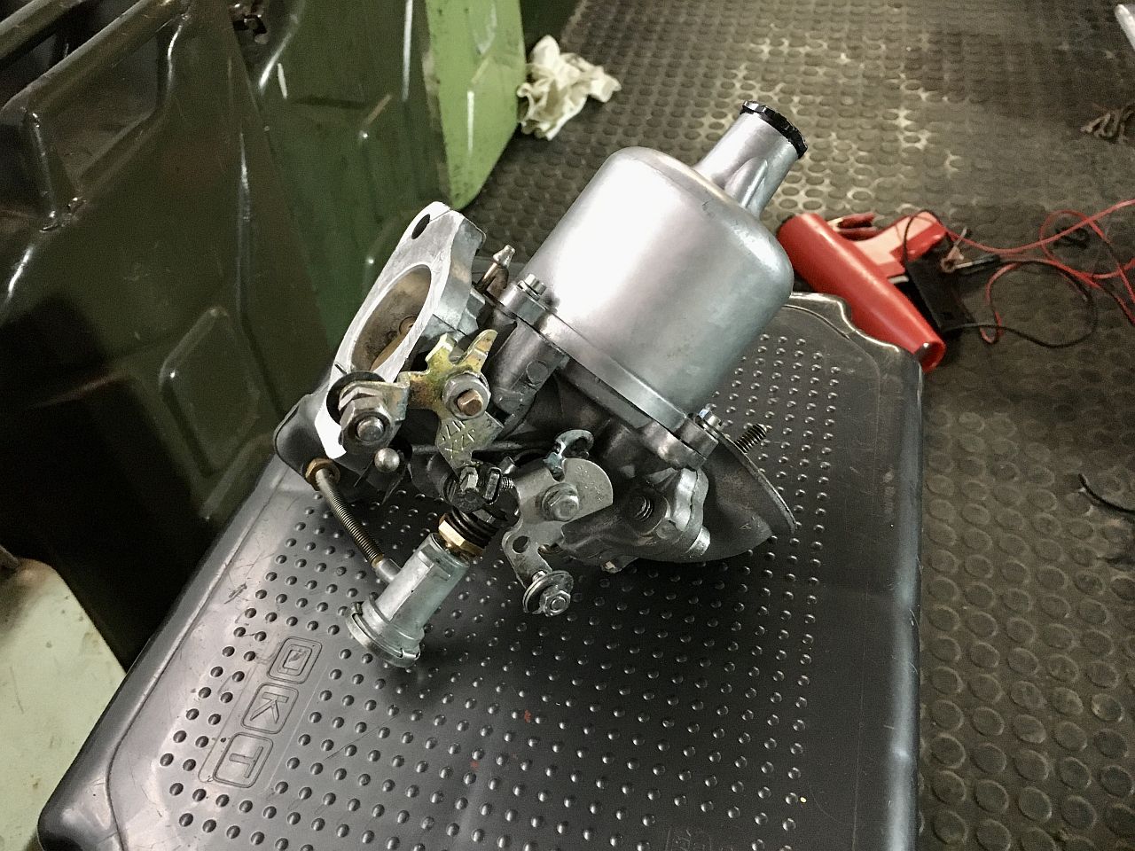

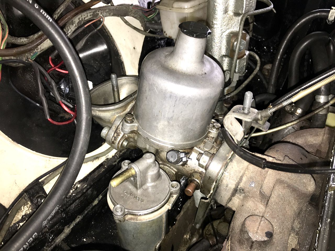

    Diesen Vergaser habe ich mir gebraucht gekauft und heute eingebaut.
    Am Anfang auch mit diesem Teil wieder ein wahnsinniges Ruckeln und kein stabiler Leerlauf bei Grundeinstellung des Düsenstocks (2 Umdrehungen nach unten ab Deckung von Stock und Rand der Führungshülse). Verbaut habe ich wieder den Original-Deckel mit hellem, nicht verstellbarem Plastikschwimmer und gefedertem Nadelventil.
    Dann allerdings habe ich mir (endlich!!) einen Ruck gegeben und zig Probefahrten gemacht mit jeweils um 3 Abflachungen nach unten verstelltem Düsenstock.
    Das Auto lief nach jeder Verstellung besser. Ich habe zusätzlich jeweils den Leerlauf wieder korrekt eingestellt (wurde jedesmal höher) und eine Kerze rausgeschraubt, und siehe da: Ich schätze, dass ich den Düsenstock mittlerweile schon 4 bis 5 Umdrehungen nach unten verdreht habe, ohne dass die Kerzen auch nur im Ansatz schwarz sind (Farbe der Elektroden immer noch grau/weiß). Das Ruckeln ist fast vollständig weg. Als ich in diesem Stil weitermachen wollte, fings leider an zu regnen. Bin gespannt, wie's morgen weitergeht, wenn ich den Gaser noch weiter auf fett stelle.
    Nach alledem vermute ich, dass es sich tatsächlich um das allseits bekannte "Magerruckeln" handelte, das ich nicht beseitigt habe, weil ich mir nicht vorstellen konnte, dass der Düsenstock so extrem nach unten verstellt werden muss. Bei all meinen anderen Autos mit SU-Vergasern (Austin Healey, Triumph TR3 und Spitfire, Morgan Plus8) war die optimale Einstellung stets nahe der Grundeinstellung erreicht ...

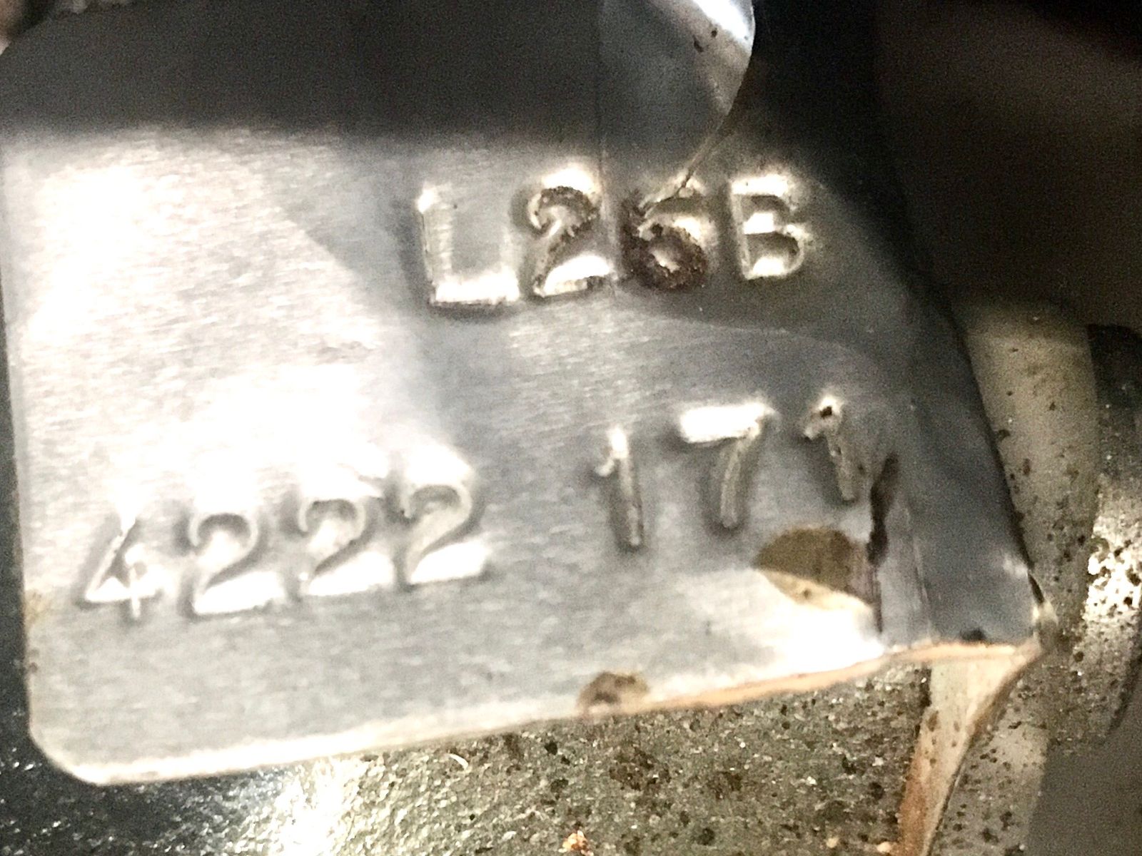

    Zur Info: Das im Bild dargestellte Schild hängt am HBZ; kann damit einer was anfangen? Eine konkretes Typenschild kann ich nirgends entdecken.
