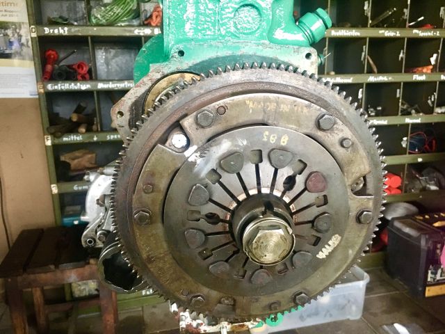

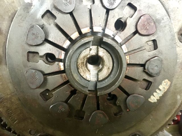

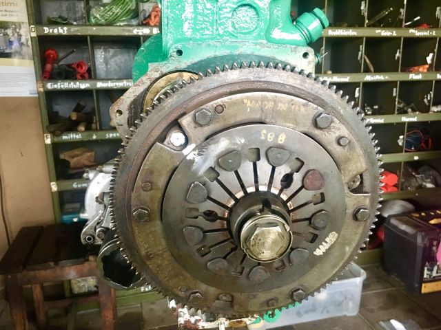

Hallo zusammen,
kann mir jemand sagen, ob ich beim Wiedereinbau des Kupplungspakets was Besonderes beachten muss (finde dazu nix Passendes)?
Das Paket wurde nicht geöffnet, aber ich habe beim Ausbau blöderweise die genaue Position nicht markiert.
mini-forum.de/attachment/58223/

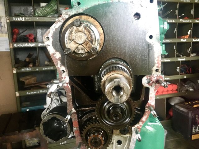

Der erste Zylinder steht im OT. Auch die Markierung an der Riemenscheibe ist stimmig mit der am Steuerkettengehäuse.
Das zweite Bild zeigt die KW-Position bei OT (senkrechte Nuten).
Wenn ich das Paket so aufschiebe, dass die Nuten in der KW mit denen der Kupplung fluchten, sieht das so aus wie auf dem vierten Bild.
Normalerweise würde ich sagen, es ist völlig egal, in welcher Position ich die Kupplung aufschiebe, aber muss nicht irgendeine Markierung (ich kann auf der Kupplung keine finden außer dem weißen Punkt, den wohl mal einer aufgemalt hat) in dem Loch erscheinen, das sich unter dem Blech oben rechts (Bild 5) befindet? Auch da soll man ja den OT ablesen können ...
Danke im Voraus für fachkundige Aufklärung und Gruß
Hajo

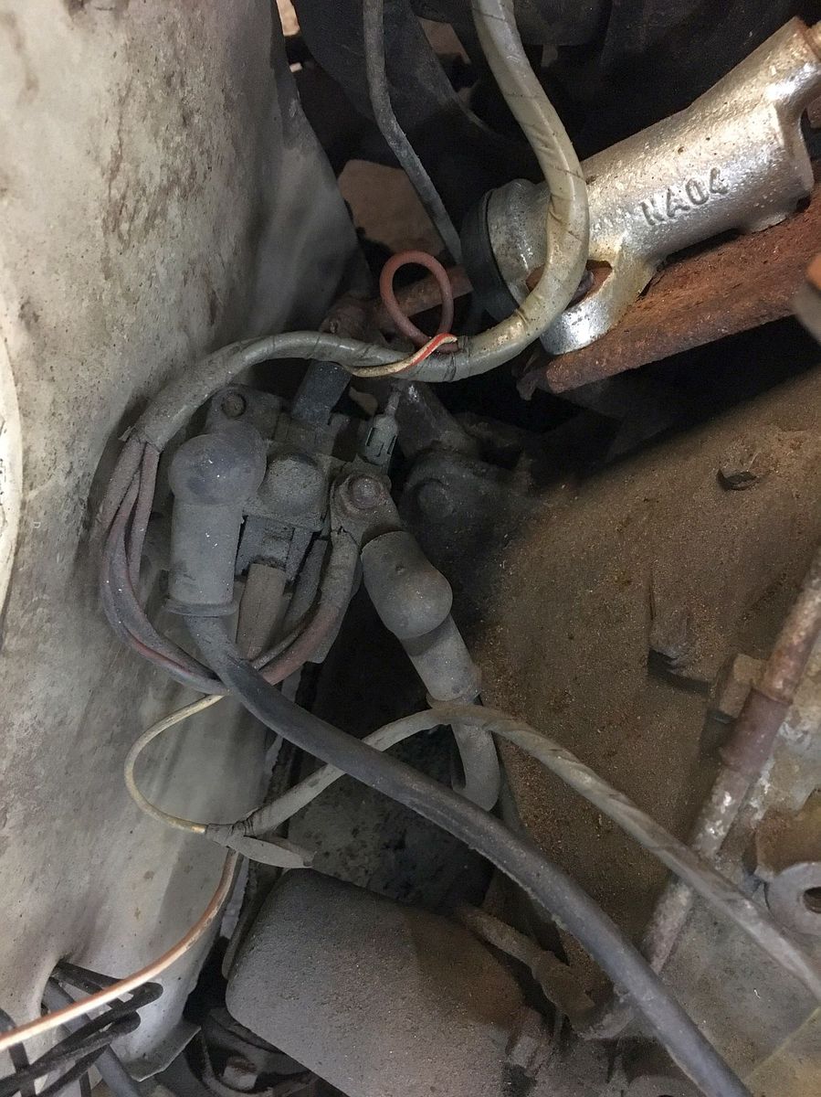

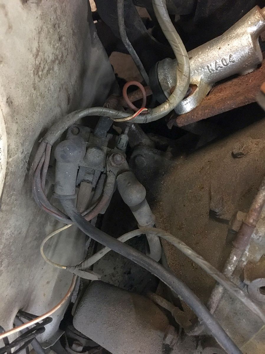

Hallo zusammen,
ich habe einen neuen (gebrauchten) A+ (??)Anlasser (also einen mit aufgesetztem Magnetschalter) bekommen.
Meine Frage:
Wie bringe ich die Kabel, die am separaten Magnetschalter des bisherigen A-Anlassers (??) zusammenlaufen, am Magnetschalter des neuen A+ unter?
Der Magnetschalter, der auf dem neuen A+-Starter sitzt, hat nur 2 Anschlüsse, nämlich einen Schraubanschluss für die Direktverbindung zur Batterie und einen breiten Steckanschluss. Der gesonderte Magnetschalter des alten A-Anlassers hat hingegen diverse weitere Kabel (siehe Foto), die ich nicht so recht unterzubringen weiß:
- Am rechten Schraubanschluss befinden sich neben Batterie-Dauerplus (dickes Kabel) eine weitere Kabelkombi mit Lochöse, daneben noch ein braunes dünnes Kabel mit schmalem Stecker und ein dickeres Kabel mit breitem Stecker.
- In der Mitte des Magnetschalters befinden sich oben ein rot-weißes Kabel mit schmalem Stecker und unten ein gelb-weißes (??) Kabel ebenfalls mit schmalem Steckanschluss.
- Der linke Schraubanschluss führt nur ein einziges Kabel, nämlich das dicke unmittelbar zum Starter.
Ich denke mal, dass ich alle Kabel außer dem, das direkt zur Batterie geht (dessen Länge reicht, um es direkt an den Magnetschalter auf dem A+-Anlasser anzuschließen), verlängern muss. Wie bringe ich die aber alle an dem Magnetschalter des neuen A+-Anlassers mit nur 2 Anschlüssen unter?
Ich gehe davon aus, dass der breite A-Stecker mit dem dickeren braunen Kabel auf den breiten Steckanschluss des A+-Magnetschalters gesteckt wird und das dicke Kabel zur Batterie an den Schraubanschluss des A+-Magnetschalters angeschlossen wird. Aber was ist mit den übrigen Kabeln, also dem rot-weißen, dem gelb-weißen und denen, die am rechten Schraubanschluss des A-Anlassers angeschlossen sind und ja offensichtlich Dauerplus benötigen? Wie wird der A+-Magnetschalter bzw. der Starter betätigt, wenn das rot-weiße Kabel (Impulsgeber?) fehlt?
Wer kann mir da weiterhelfen?
Besten Dank im Voraus!!!
Danke für die Tipps, haben mir sehr geholfen!

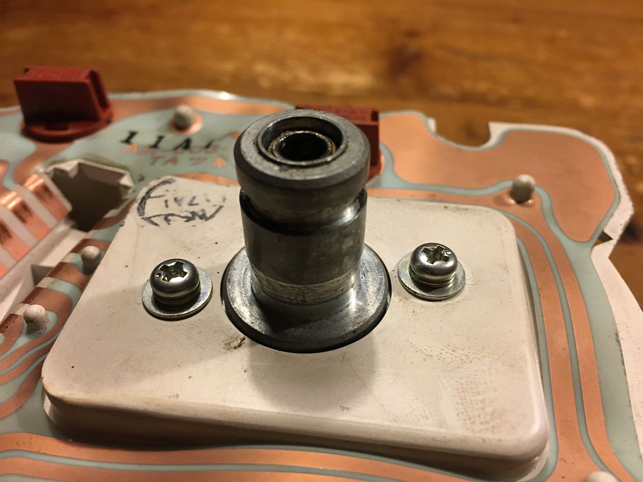

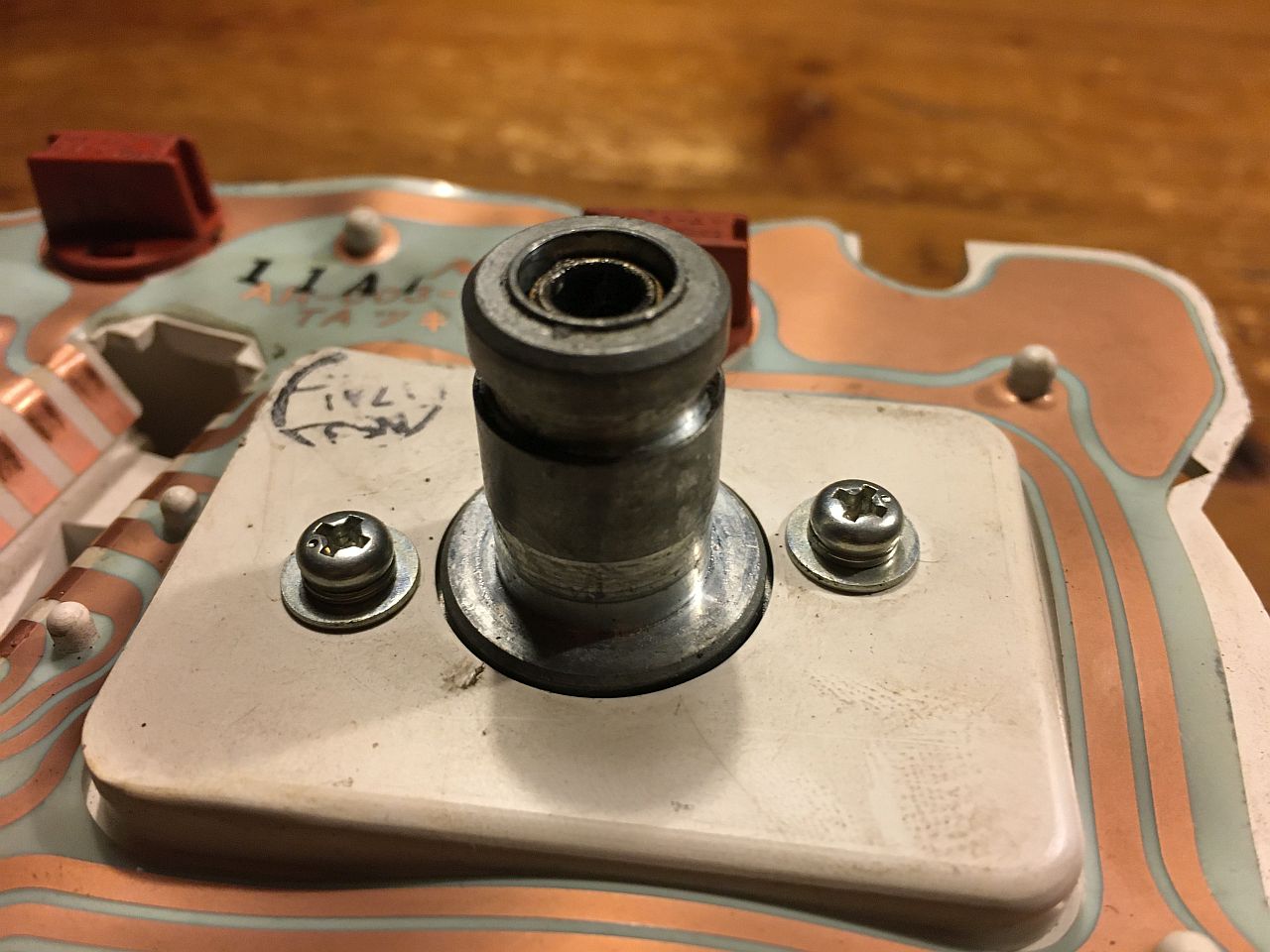

Nochmal zur Häufigkeit der Passungenauigkeit: Auch ich habe beim Händler spontan reklamiert, als die Welle ankam. Der schrieb lapidar zurück, dass ein "Abschleifen" (was auch immer das heißen sollte) öfter mal nötig sei ... Ok, da wusste ich wenigstens Bescheid.
Aber bitte möglichst vorsichtig rangehen:
Zunächst prüfen, ob der Vierkant schon gar nicht in die Öffnung hinten am Tacho passt; bei mir war er zu dick. Also habe ich die Spiralwicklung der Welle mit dem Dremel angeschliffen, aber leider an einer Stelle zu viel, so dass ich die Wicklung ca. 2 cm lang abziehen konnte.
Das wiederum hatte zur Folge, dass der Vierkant (Wellenkern) zu klein war und locker in der Öffnung hin und her wackelte. Ich habe die Welle (die nicht nur zu dick, sondern auch zu lang war) erst etwas gekürzt (wahrscheinlich zu viel) und dann trotzdem eingebaut mit dem Effekt, dass der Tacho während der Fahrt immer mal wieder auf Null absackte.
Erst da bin ich auf die Idee mit dem Schrumpfschlauch gekommen: Den habe ich auf das obere Wellenende gezogen und ein paar Millimeter nach vorne überstehen lassen. Jetzt drückt der (flexible) "Wurmfortsatz" leicht gegen die Tachowand, und da der Tacho selbst so gut wie keinen Widerstand bietet, hält diese Konstruktion hervorragend. Ich bin jedenfalls schon ein paar hundert Kilometer ohne Probleme damit gefahren.
Ich wünsche Dir gutes Gelingen!

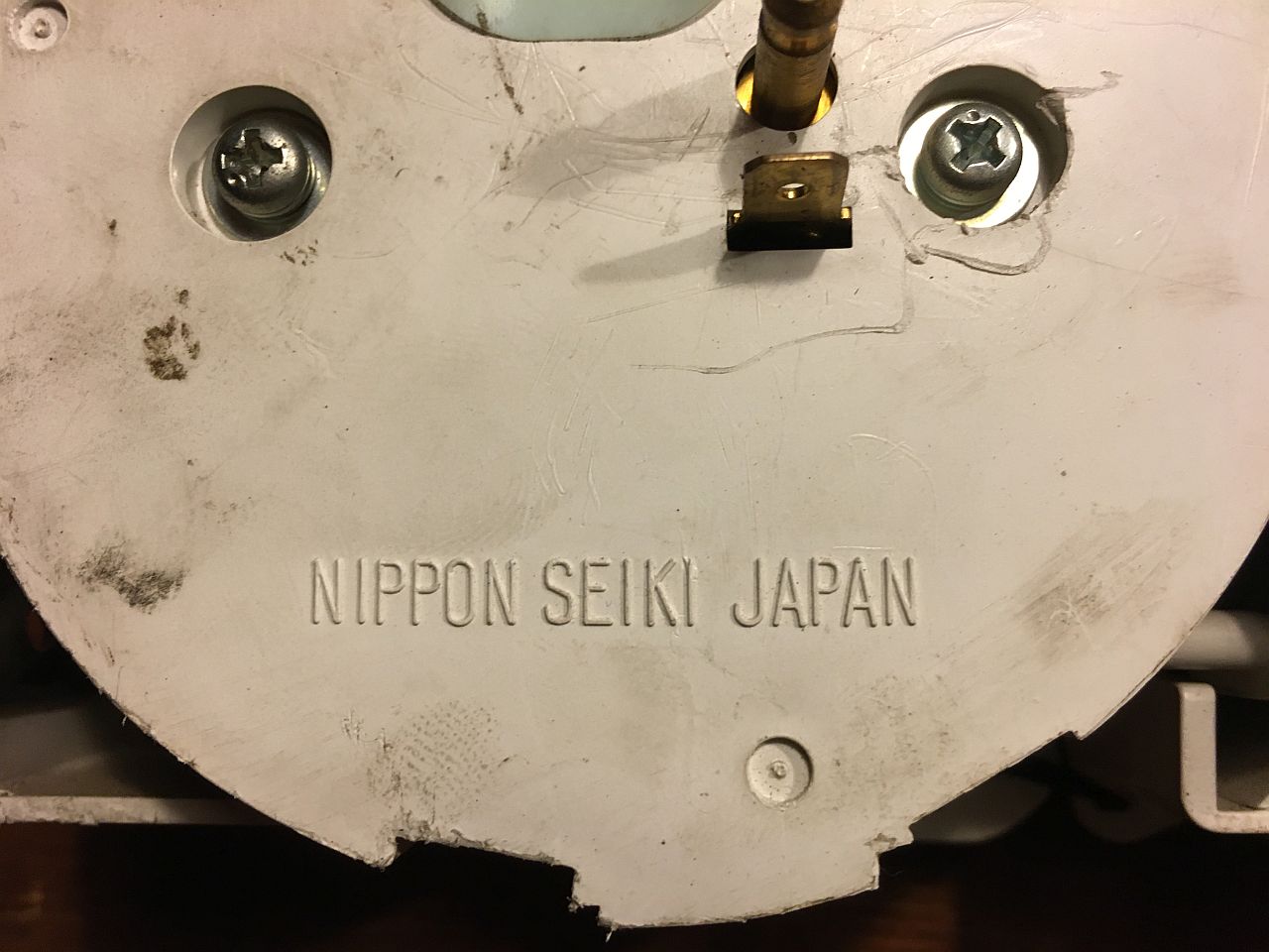

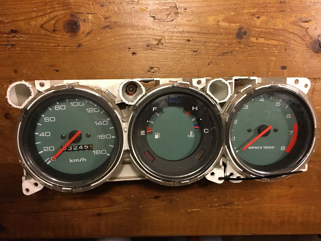

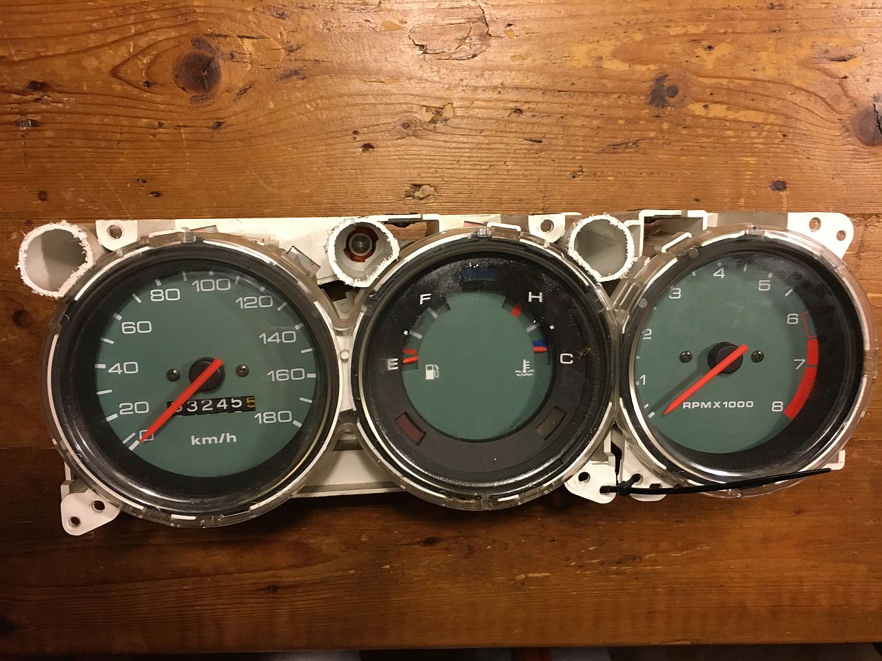

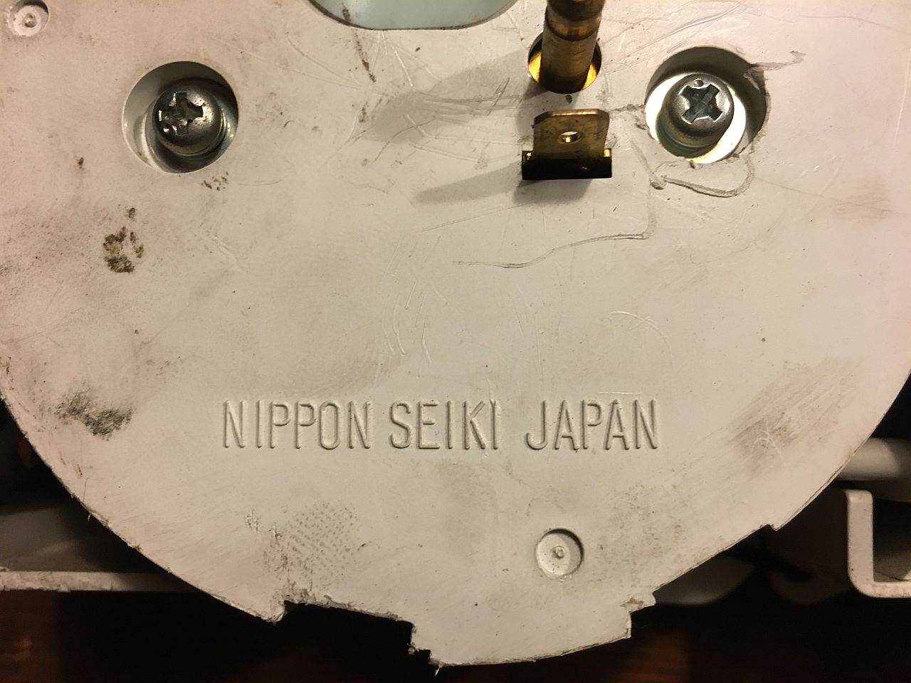

Ich habe den Tacho (Nippon Seiki oder so) hinter dem Lenkrad.
Die Tachowelle wird mit einem Adapter am Tacho angeclipst. Am anderen Ende, dem mit dem „Biberschwanz“, befindet sich eine leichte geriffelte Alumutter, die auf‘s Getriebe geschraubt wird.
Soviel ich weiß, gibt’s die Wellen für den Mitteltacho mit Schraubanschluss auch oben. Ob die beiden Überwurfmuttern identisch sind, kann ich Dir leider nicht sagen …

Einfach die Welle etwas mit der Flex (Dremel geht auch) kürzen, d. h. von vorne her abschleifen. Falls erforderlich, auch den Vierkant noch etwas behandeln = dünner machen, aber nicht zuviel, weil sonst die Spiralwicklung aufbröselt.
Das ganze Spiel habe ich gerade hinter mir. Ich hatte die Welle zu sehr gekürzt und mir anschließend in der Weise geholfen, dass ich einen kleinen Schrumpfschlauch "mit Nase" aufgebracht habe. Geht hervorragend!
Anscheinend hast die Welle aus dem Getriebe herausbekommen!? Glückwunsch, ich musste dafür Etliches demontieren ...
