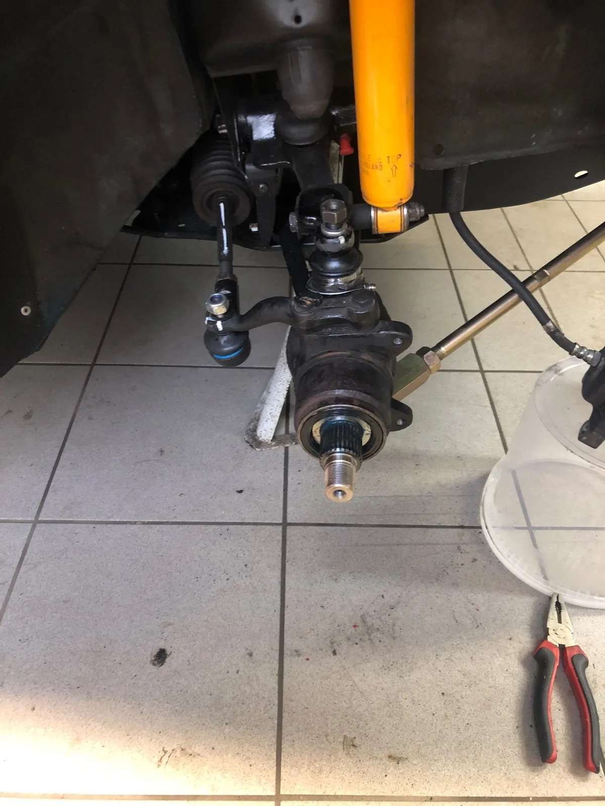

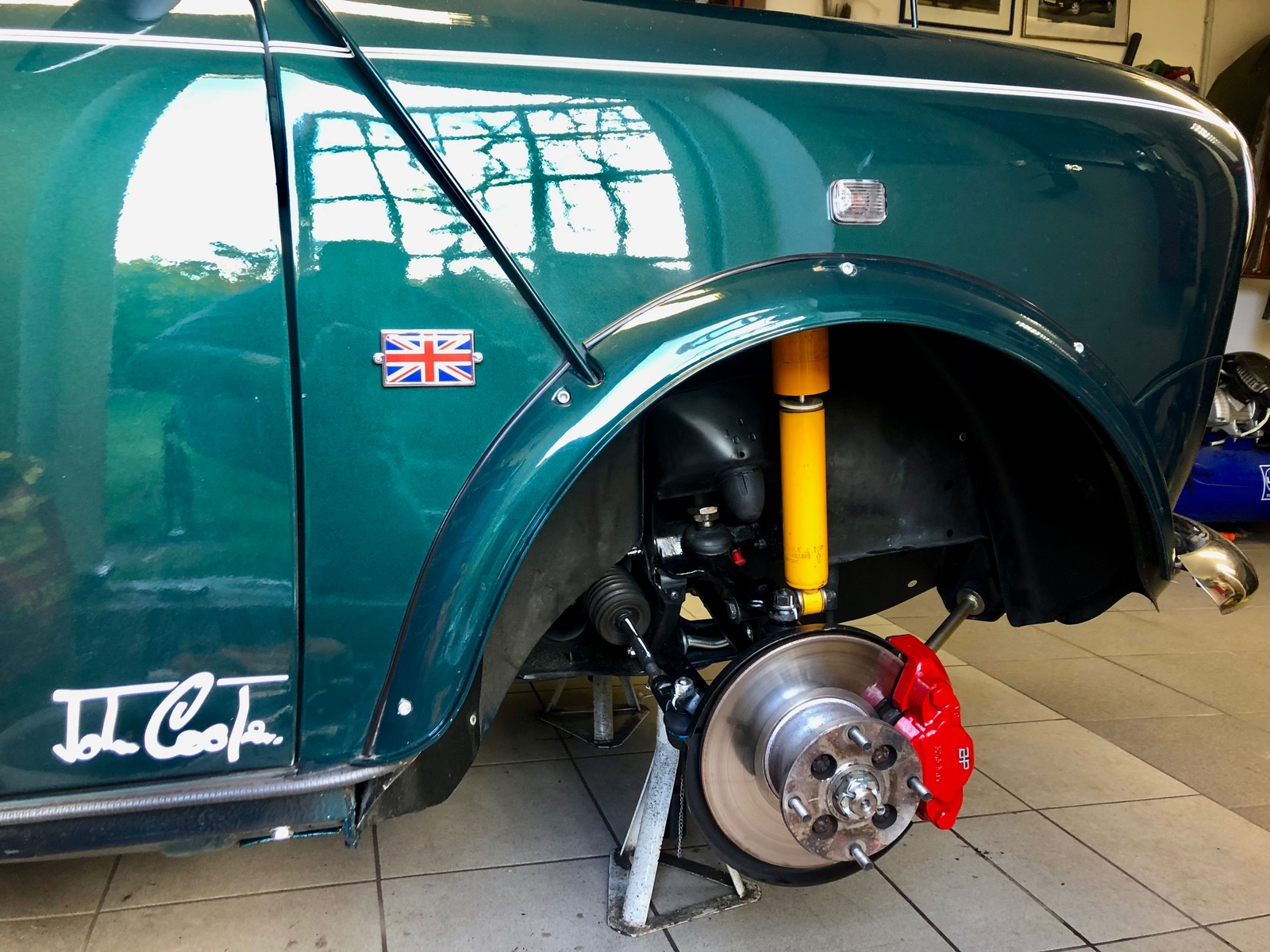

    Heute eine Stunde Luft genutzt und um die Vorderachse gekümmert. Die letzte Saison wurde nach der Überholung nur grob eingestellt gefahren. Wie erwartet haben sich die Federgummis gesetzt, die Höhe wurde heute korrigiert, ebenso die Spur. Räder wurden von vorne nach hinten getauscht. Ich habe eine ”schlechte“ Felge, die zwar rund läuft, aber mehr Wuchtgewichte braucht als der Rest. Die hatte sich nach vorne gemogelt und für etwas Unruhe gesorgt.
    Ergebnis:
    Lenkrad steht gerade und er schwebt jetzt wie ein Citroën Zentralhydrauliker. :tongue:
    Spaß beiseite. Stunde war gut angelegt. Fährt jetzt spürbar schöner. Also noch schöner.

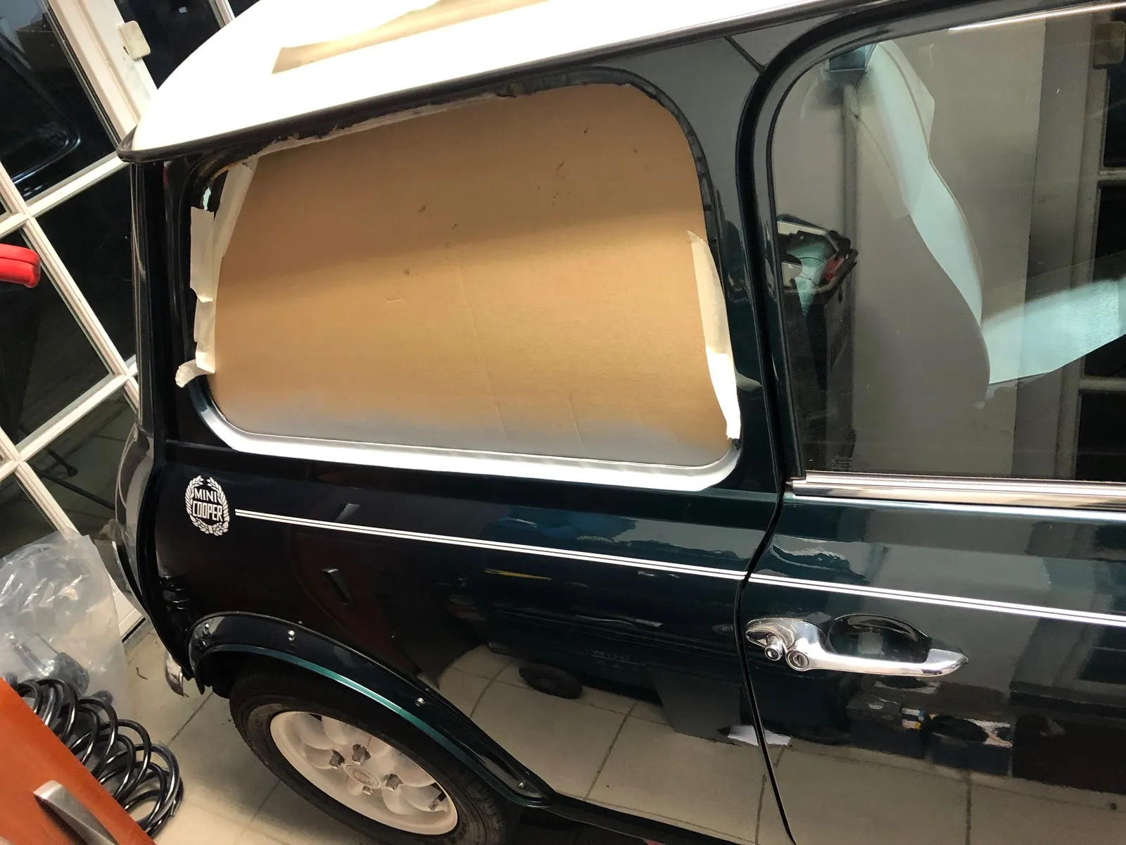

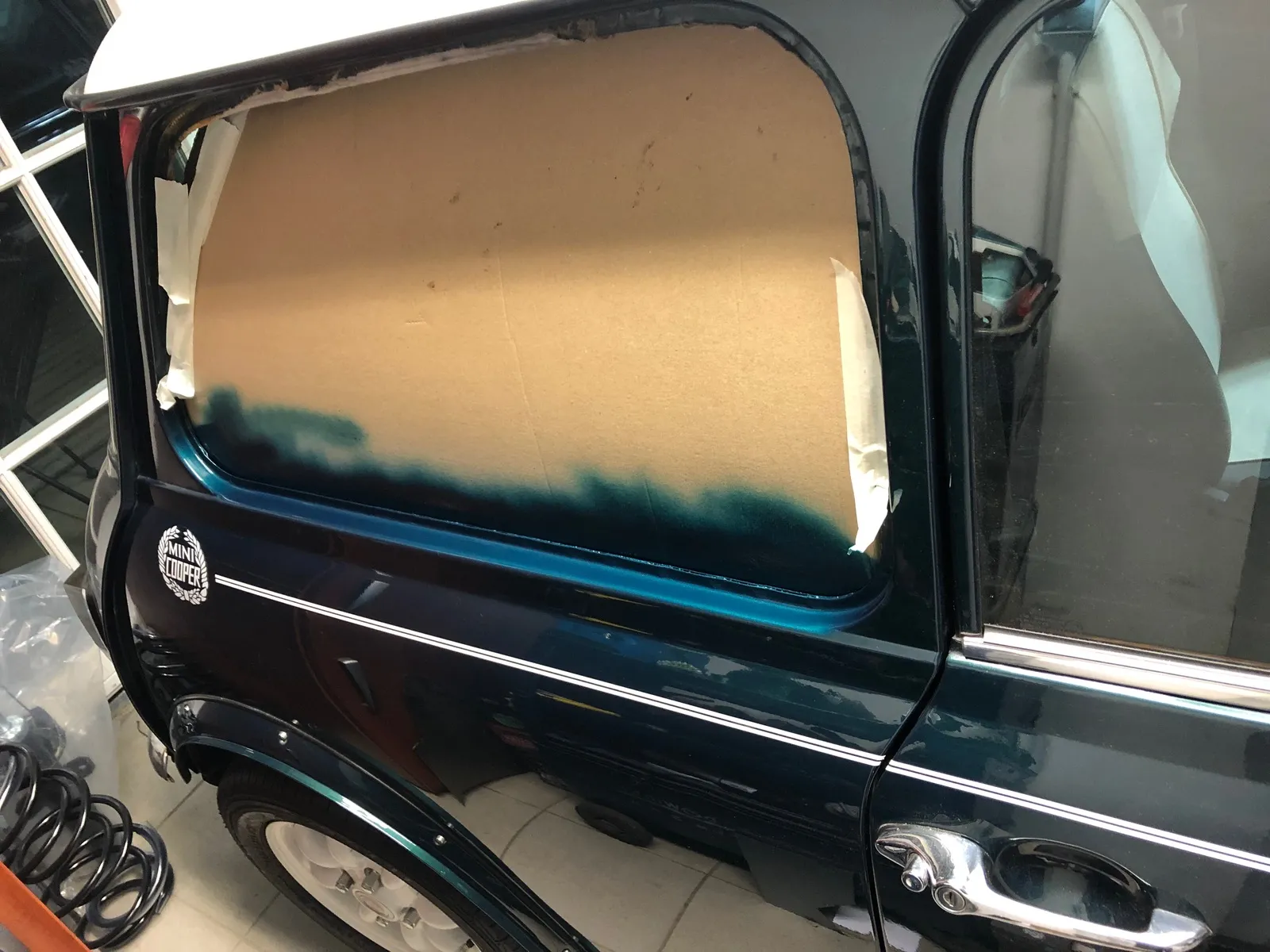

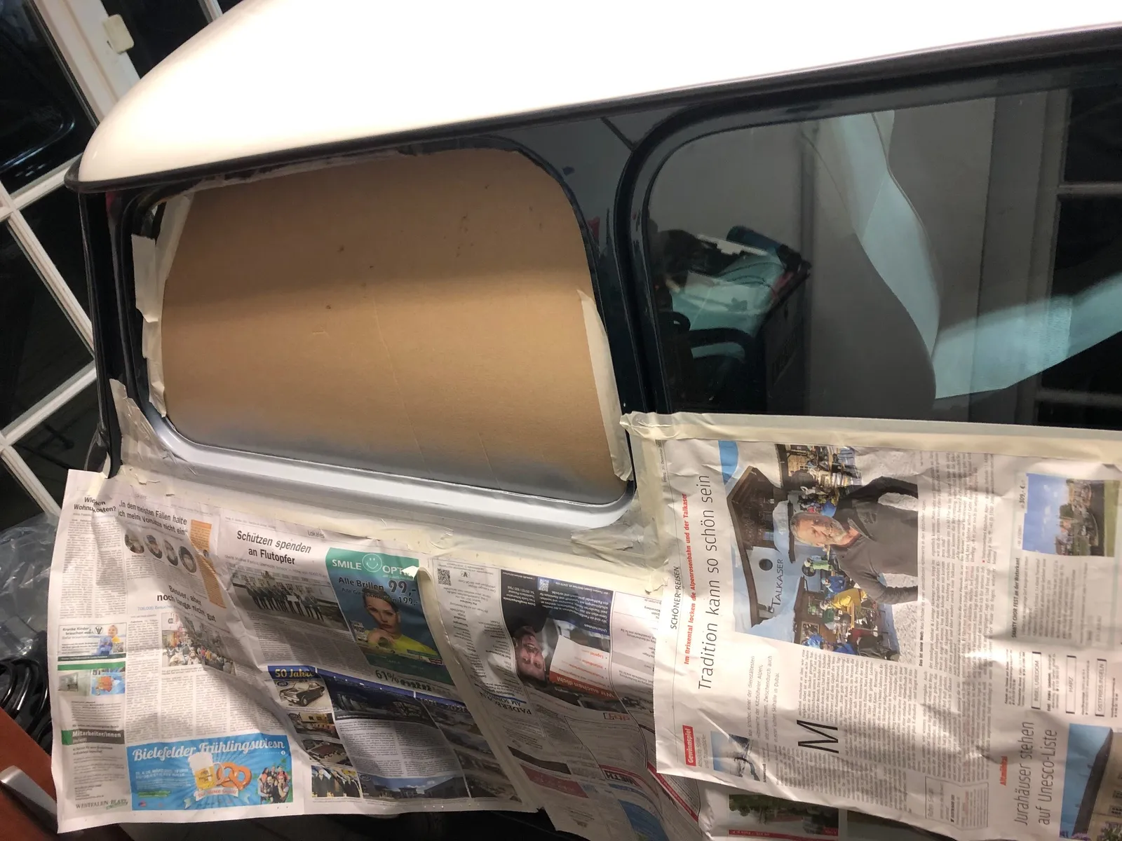

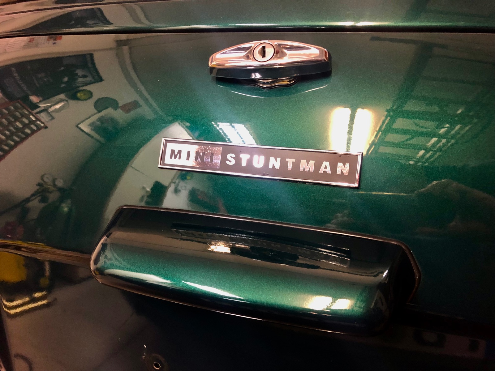

    Guter Ansatz mit den Einziehmuttern. Bei mir hab ich die Verschlüsse hochgesetzt und mit Übermaß Blechschauben festgezogen. Zusätzlich die Hülse des Verschlusses nachgepresst um das Spiel zu verringern. Den Rost sollte man im frühen Stadium behandeln. Da geht das noch mit der Sprühdose. Hier mal Bilder aus dem Winter.

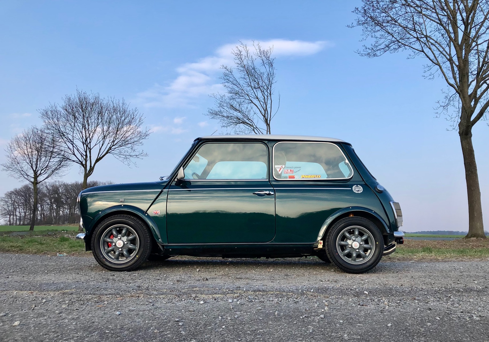

    Ich versuche mal ein aktuelles Bild anzuhängen und hoffe auf gute Zusammenarbeit.
