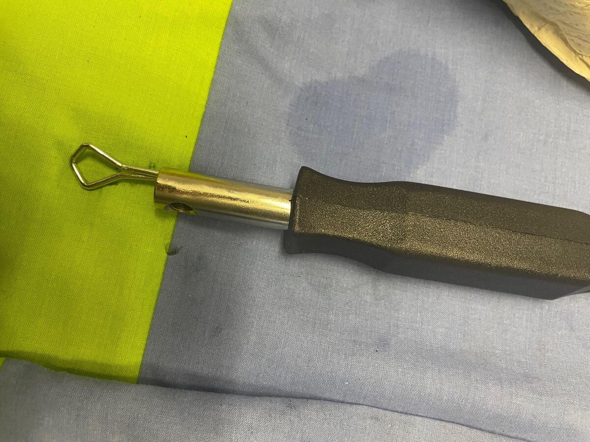

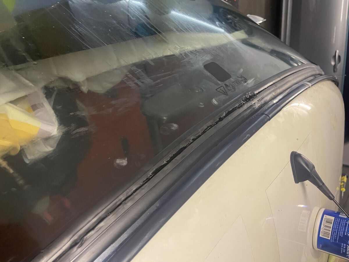

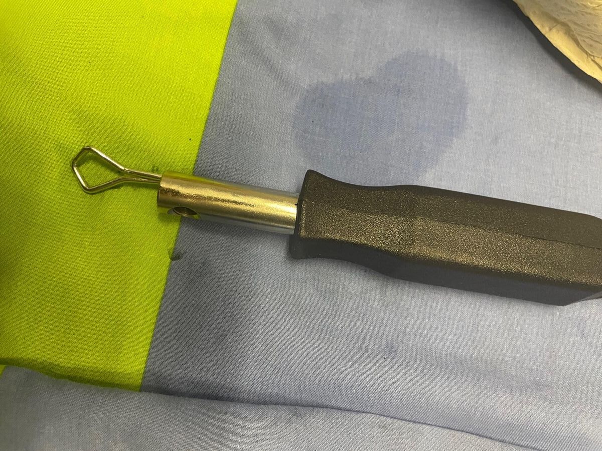

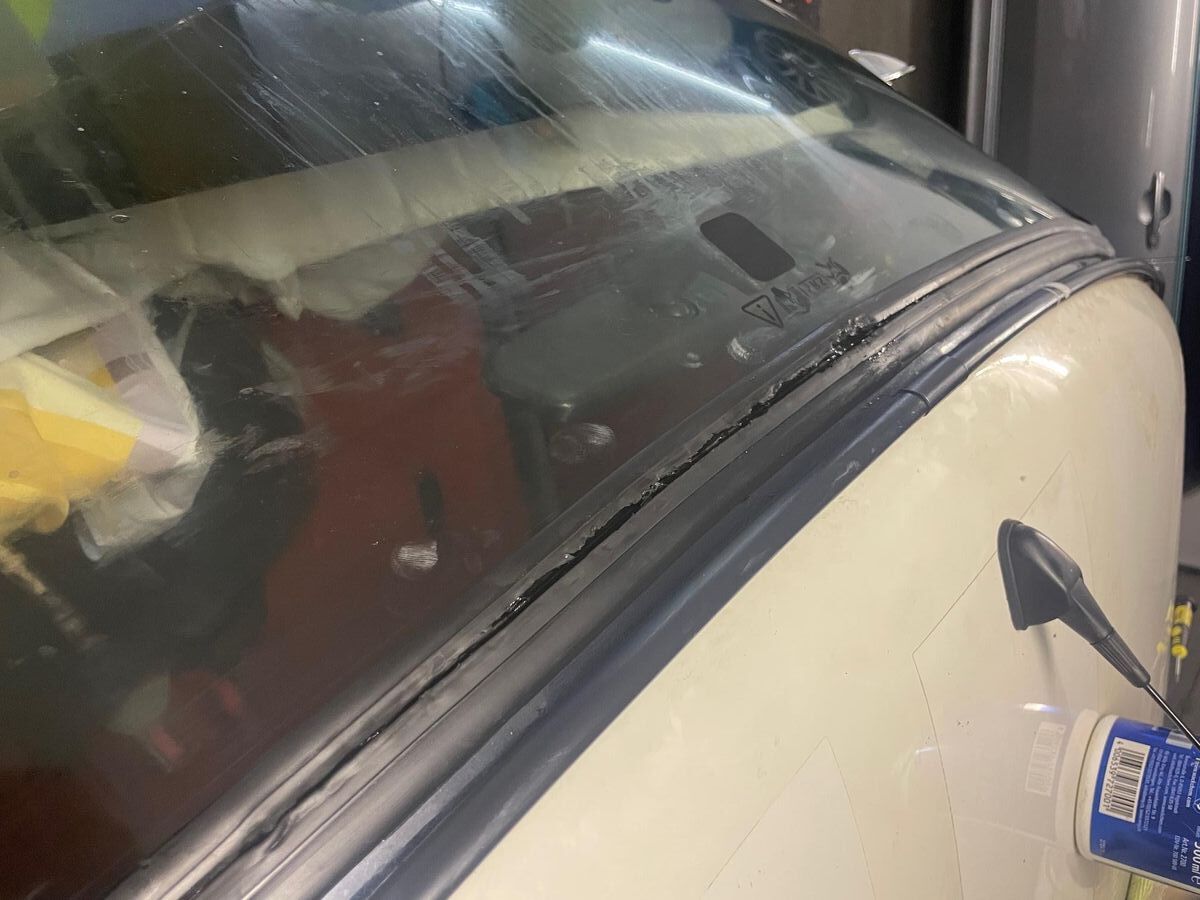

Wollte euch nur sagen, dass es tatsächlich an der Temperatur gelegen hat. Heute beide Keder bei ca 15 grad eingezogen. Habe eine Menge Silikonspray als gleitmittel genutzt. Trotzdem eine ziemliche Fummelei und nicht mal eben gemacht.

Die Garage ist nicht beheizt - hat also daher so schätzungsweise 10-12 Grad. Meinst du ich sollte den Gummi vorher anwärmen? Danke!

ich bin langsam am verzweifeln - bei meinem 98er MPI habe ich den Dachhimmel gewechselt und musste dahingehend die Scheiben ausbauen. Nun beim Wiedereinbau habe ich die Scheibe mit viel Spüli wieder eingesetzt und wollte gleiches auch beim Scheibenkeder machen. Leider geht dieser kaum hinein und macht die Dichtung kaputt?! Was mache ich falsch? Zur Info: Die Scheibendichtung ist neu.
- Kann es sein dass die Scheibe noch nicht 100% sitzt? Der Spalt für das Keder ist sehr schmal - wollte jetzt aber auch nicht zu fest an der Scheibe drücken?
- Ist mein Einziehwerkzeug falsch?
Die Scheibe muss eh nochmal raus und ein neuer Scheibengummi rein - möchte es nur dann danach richtig machen ;)
