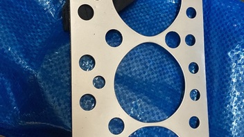

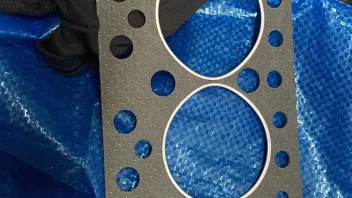

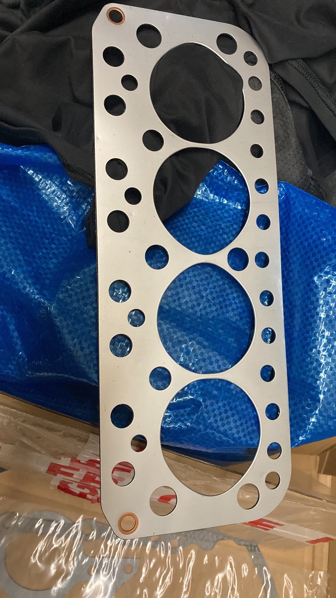

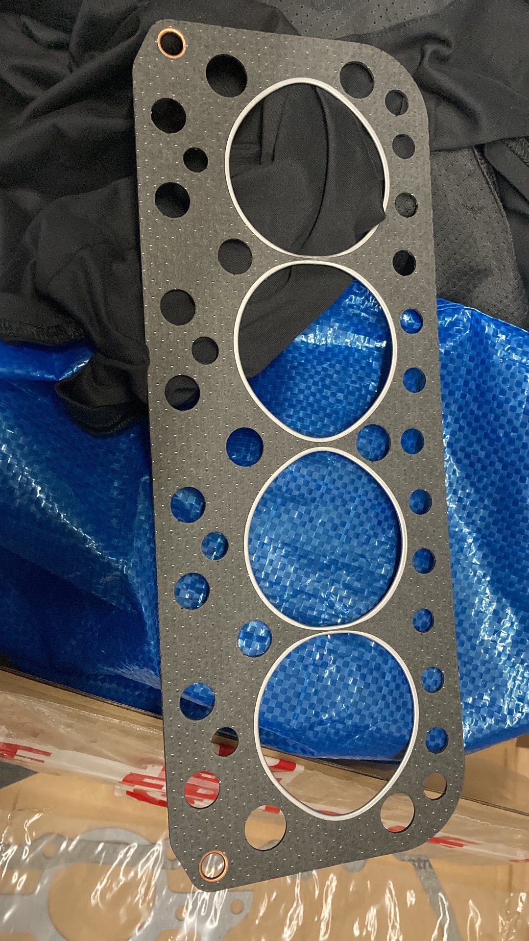

Hallo, liebes Forum!
Ich habe in meinem Fundus eine Zylinderkopfdichtung gefunden, bei der leider die Bezeichnung für die Einbaulage fehlt. Wie man den Bildern entnehmen kann, hat die Kopfdichtung eine rein metallische Seite, während die andere das typische Gewebe für Kopfdichtungen hat.
Kann mir jemand sagen, welche der beiden Seiten nach oben gehört?
Danke und Grüße, Andy.
Hallo Schubi!
Vielen Dank für die schnelle Antwort!
Dann werde ich das mal in Angriff nehmen.
Gruß, Andreas
