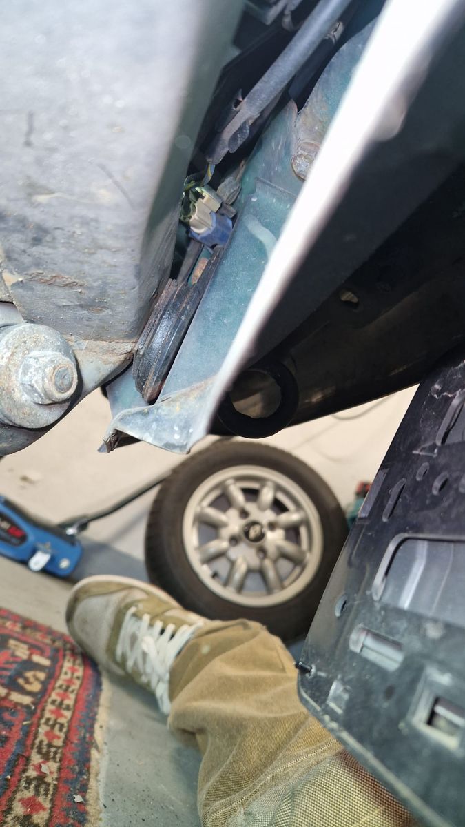

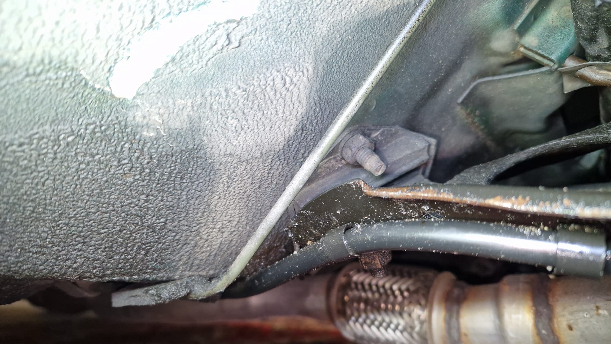

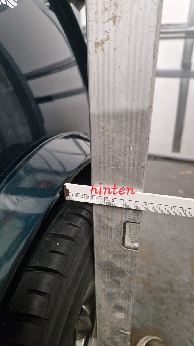

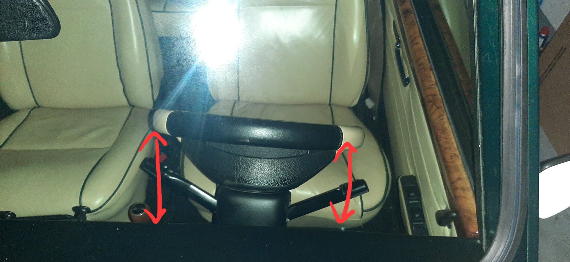

Hab grade die Schellen des Lenkgetriebes nachgezogen und ne testfahrt gemacht.
Ist ja schon ein Unterschied .

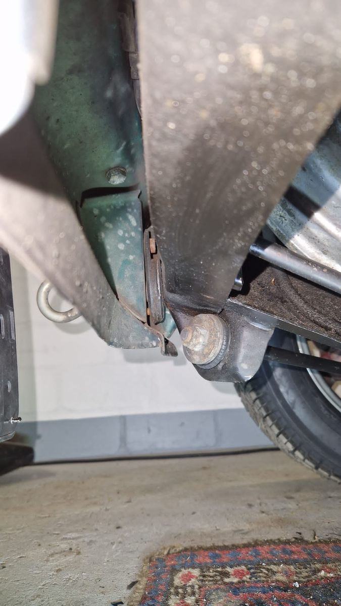

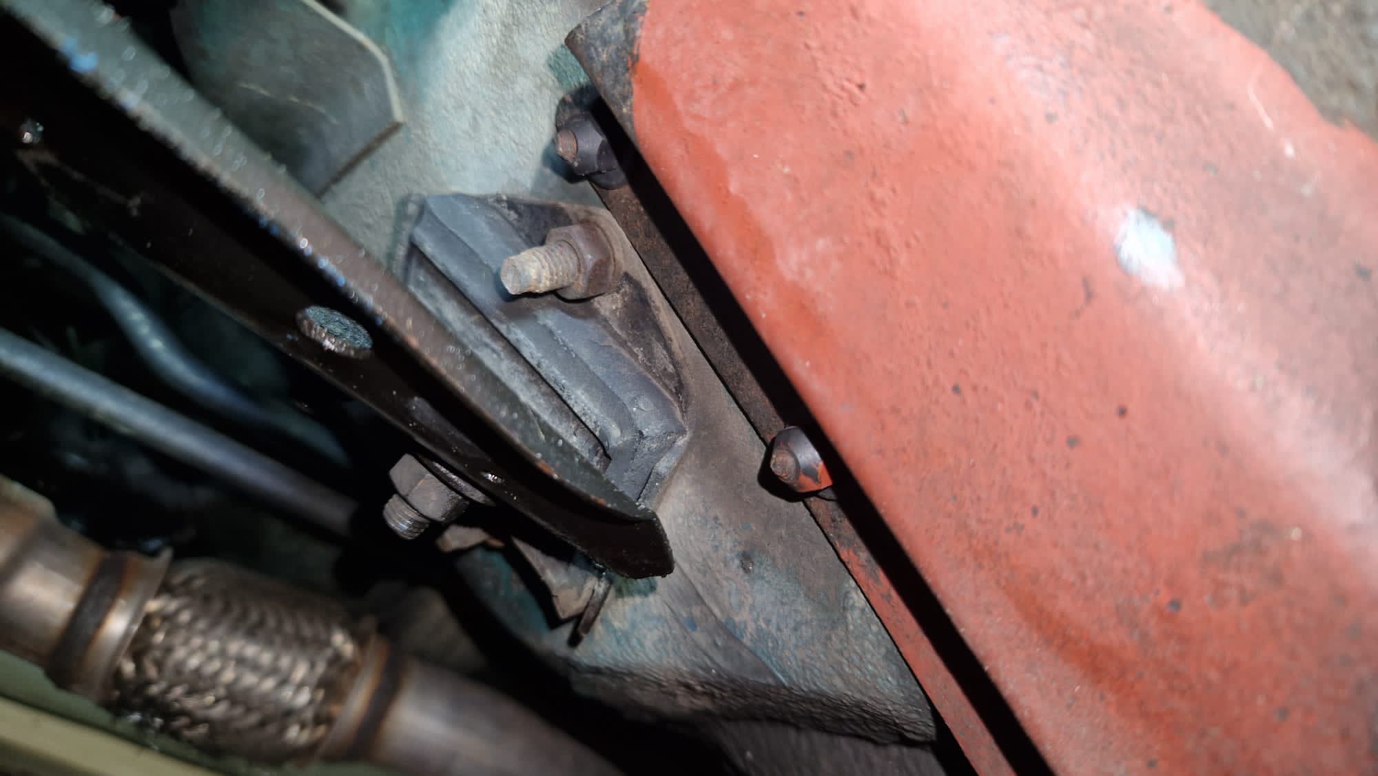

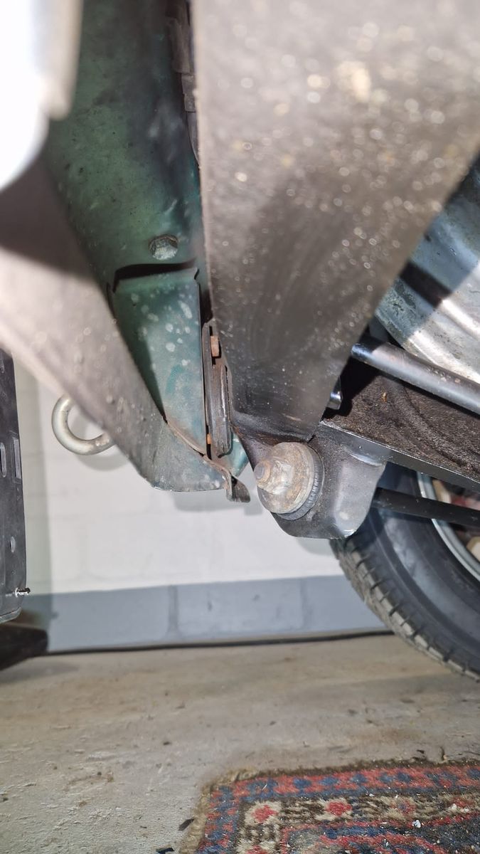

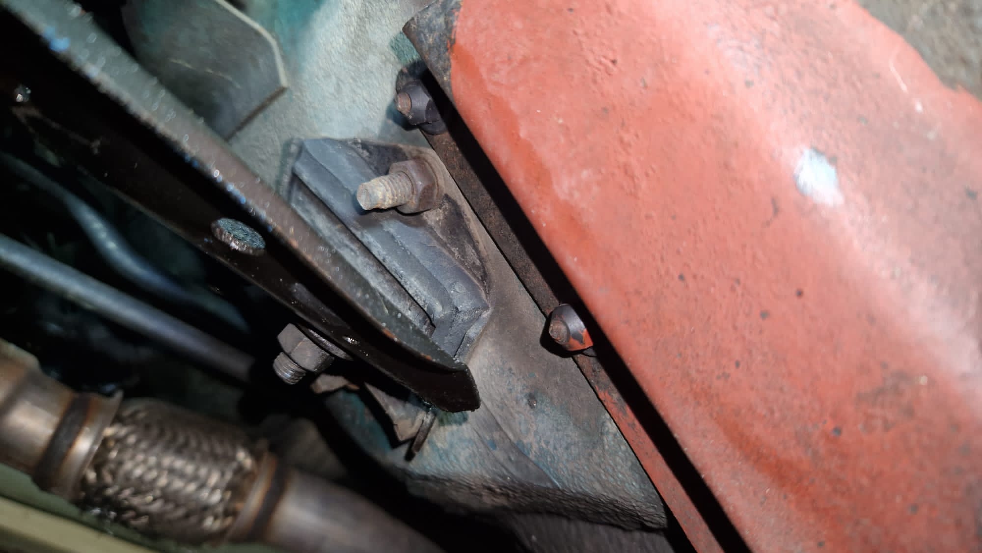

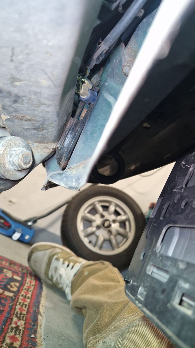

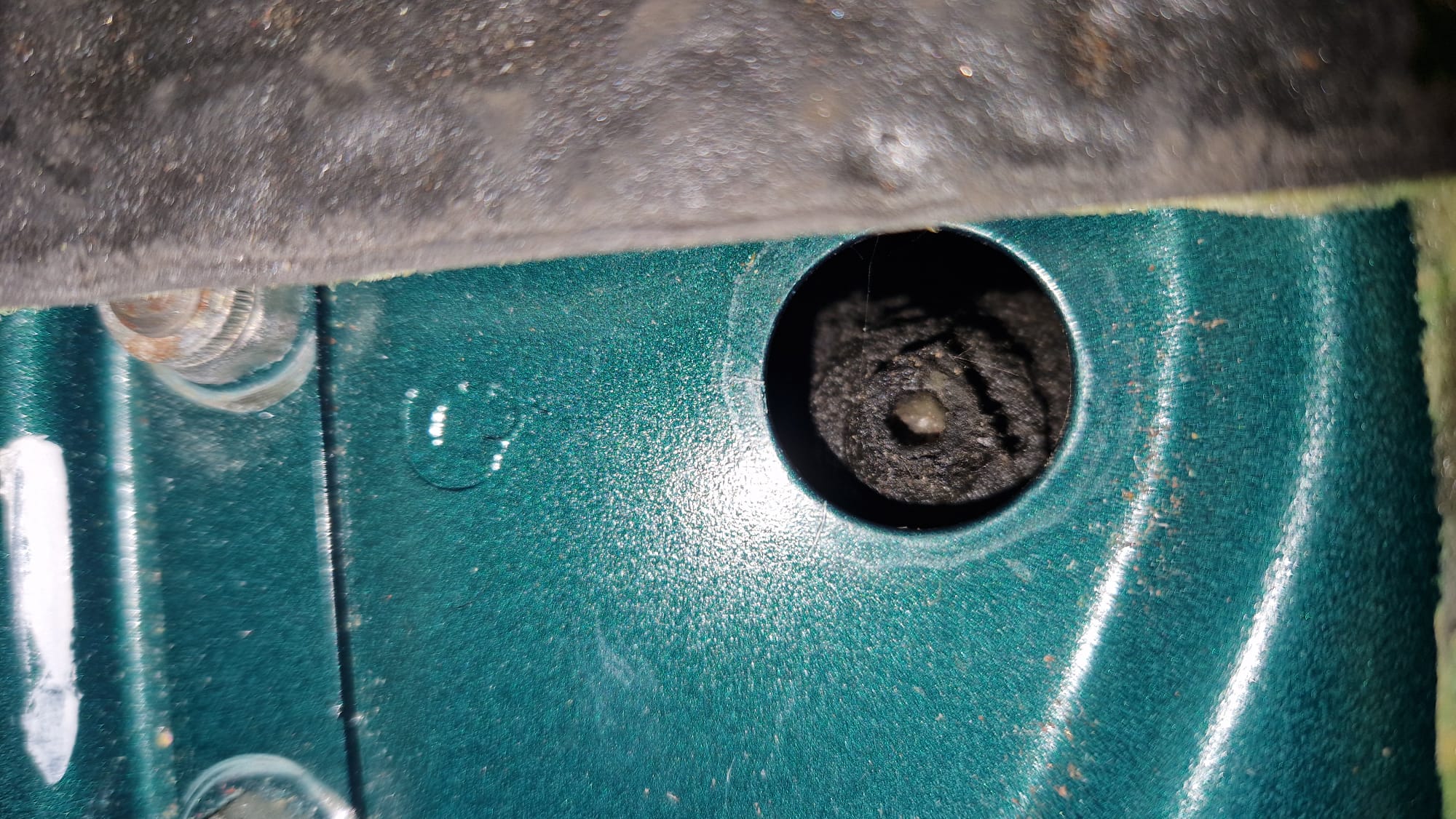

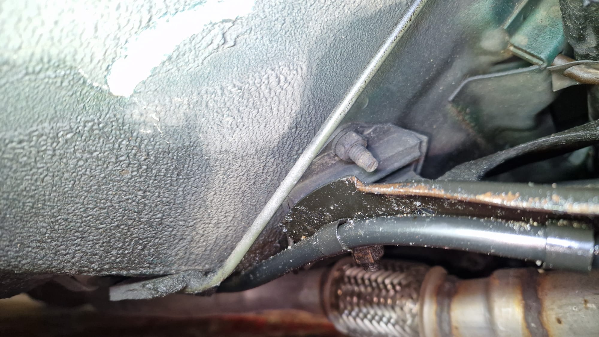

Die oberen Gimmis unter den großen Domschrauben scheinen ok zu sein. Motor und Karosse bewegen sich beim lenken nicht.
Die unteren werde ich aber erneuern.

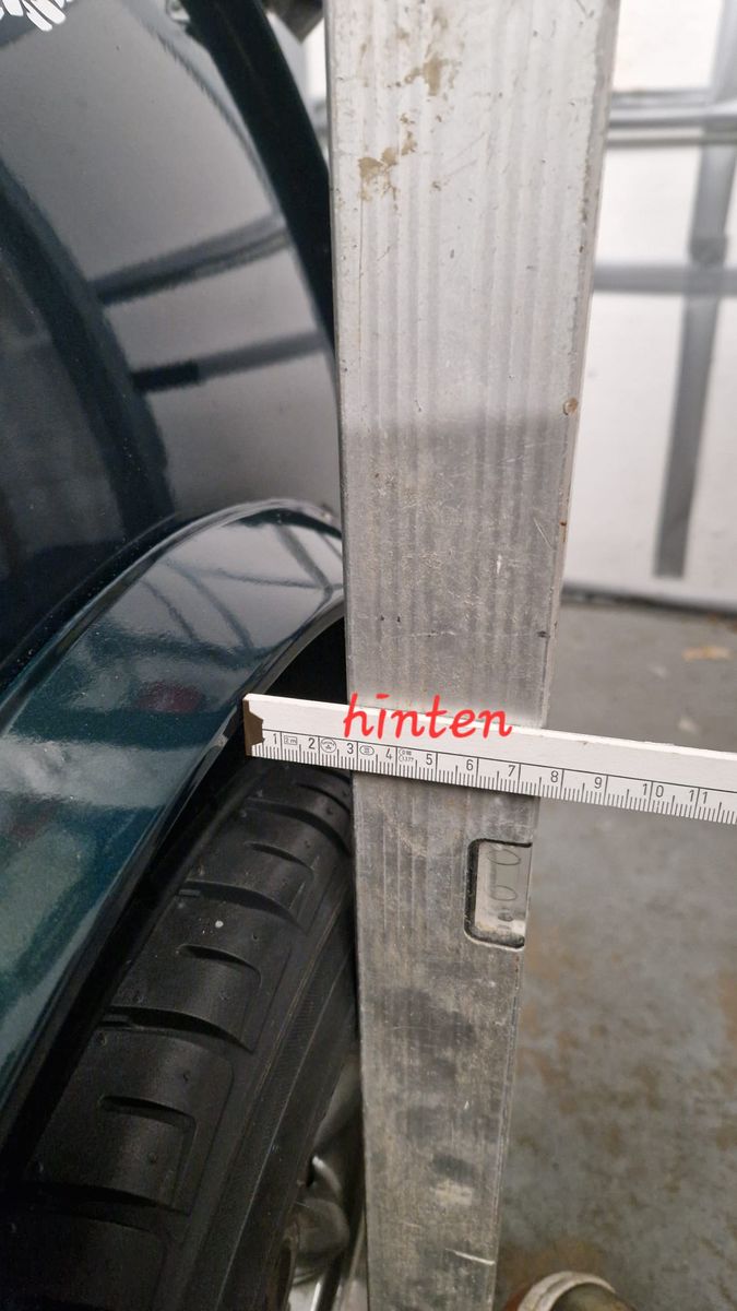

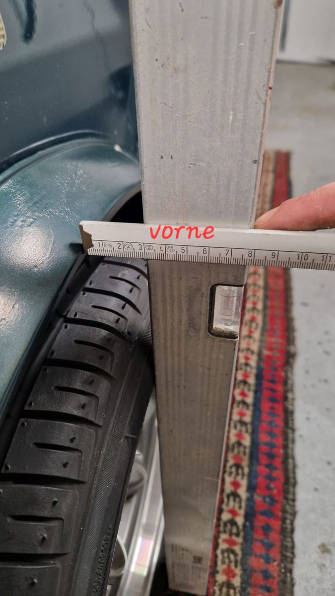

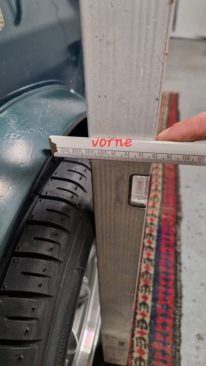

Dann noch Spur einstellen und dann sollte das passen.

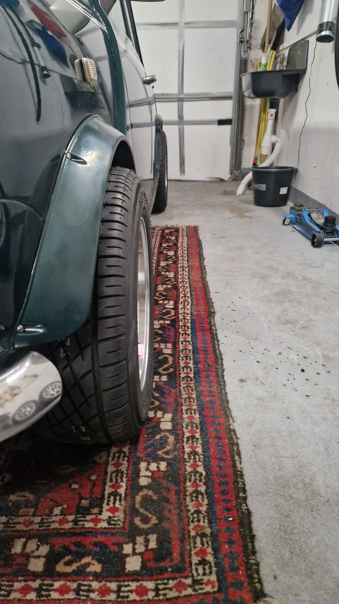

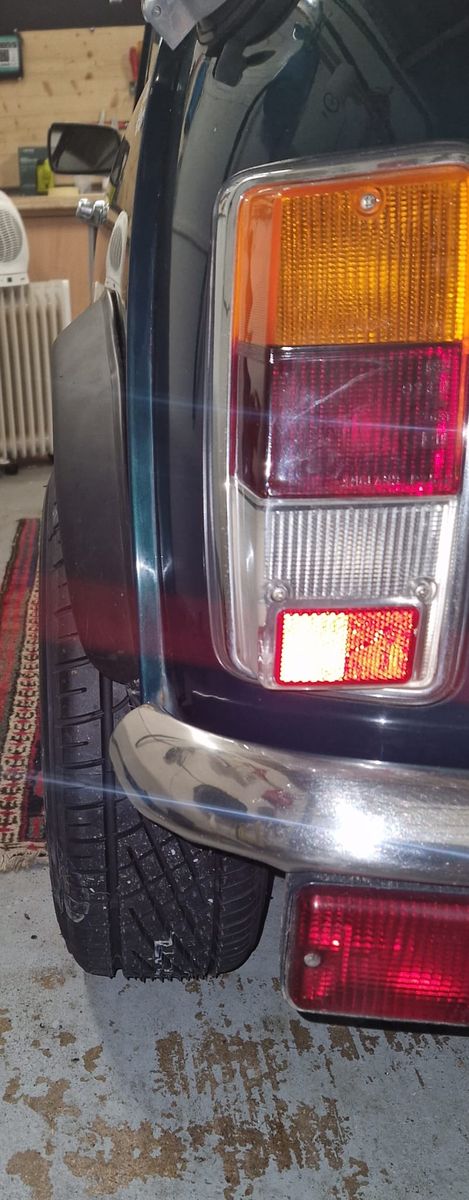

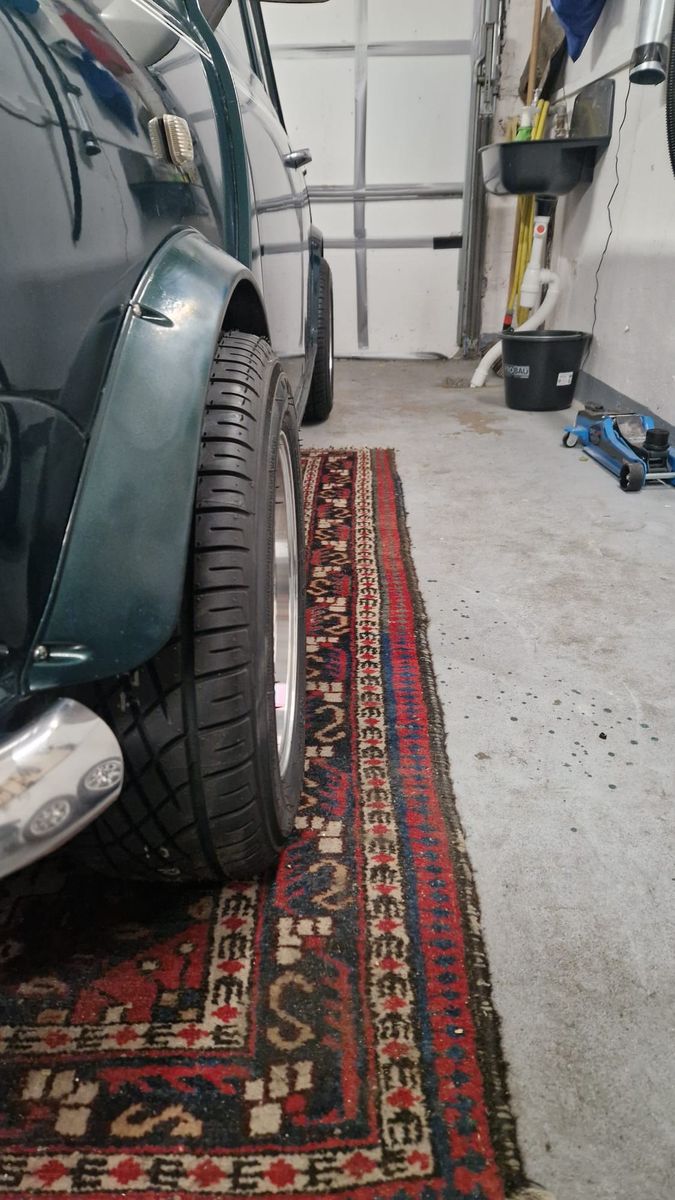

Wenn die Reifen danach immer noch innen Schleifen, befolgen ich Madblack's Rat und verfonrme nach.
