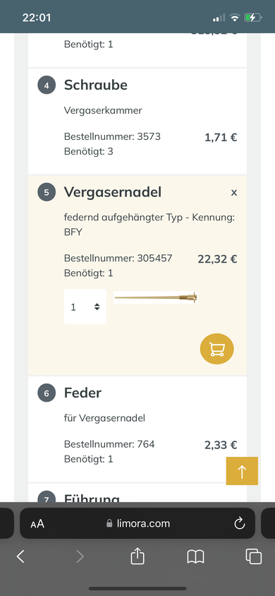

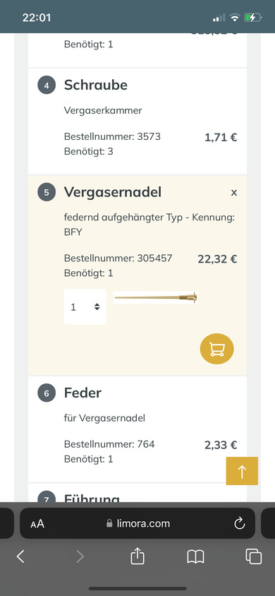

Ich probiere mal die BFY von Limora als vermeintlich Originale aus. Vielen Dank schon mal ✌️
Die BFY von Limora sollte doch okay sein?

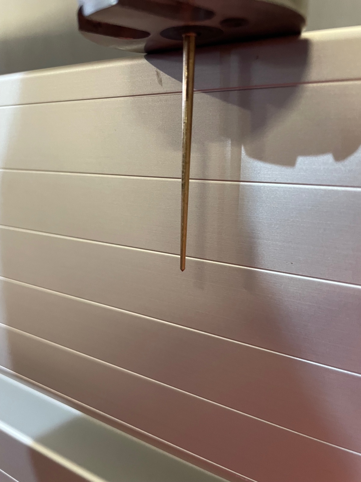

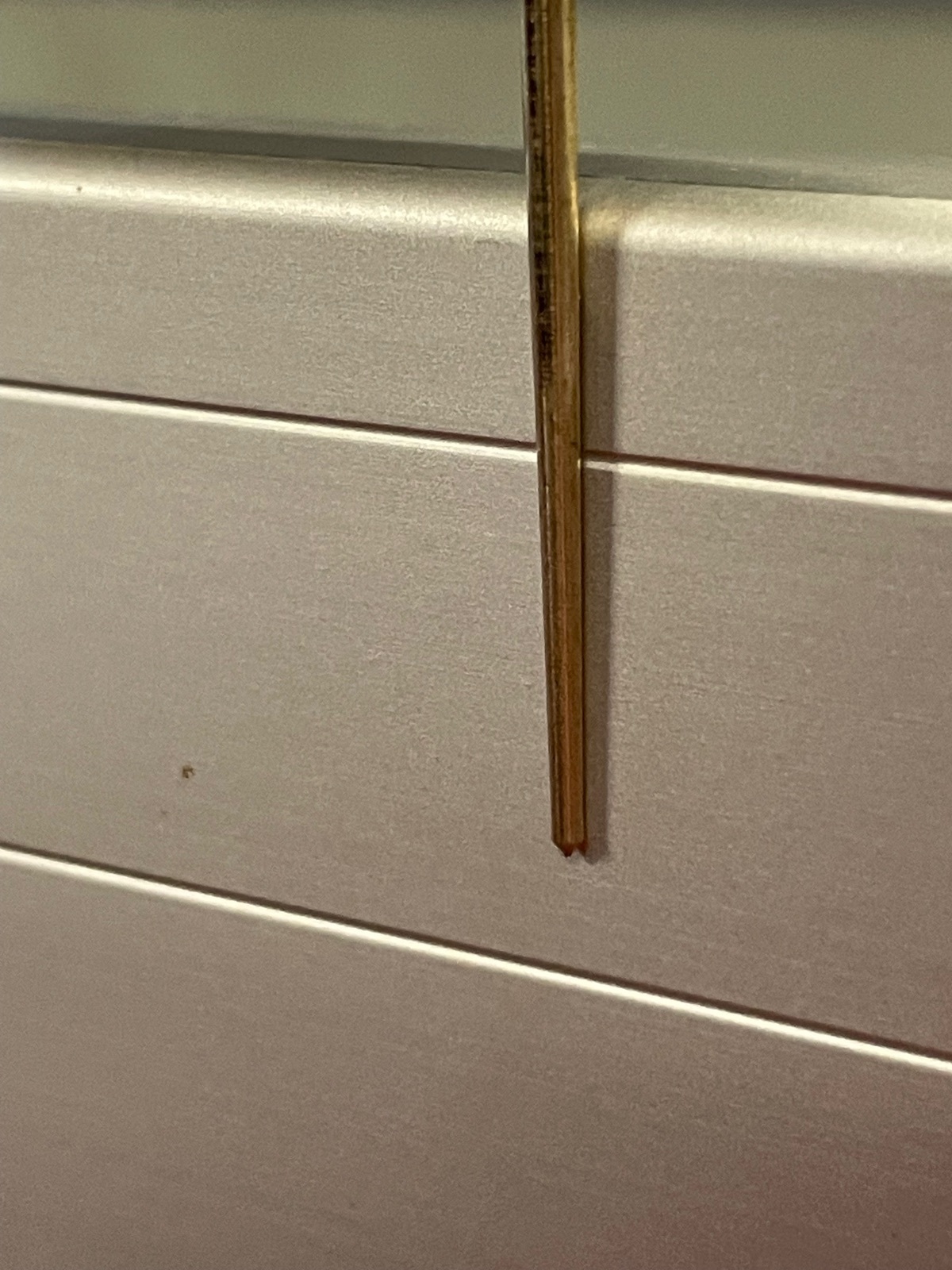

Ich bin der Meinung das die Nadeln zu schlank sind, und darum untenherum nicht auf Touren kommt,und erst ab 3500 zieht,wo den Sprit auch braucht,und untenrum absäuft .
Dann bestelle ich mir einfach mal eine andere Nadel zum Testen 🤷🏻♂️
Das kann dann auch der Grund sein, das ich den Zündzeitpunkt so früh drehen muss? Warum geben die denn dann so ne Nadel bei dem Kit dazu? 😶

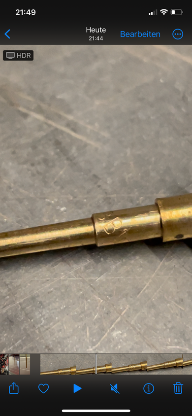

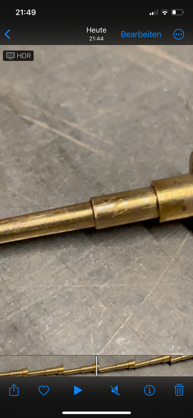

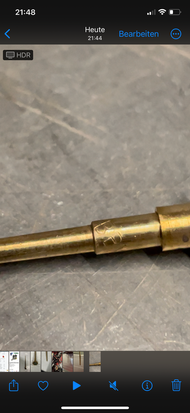

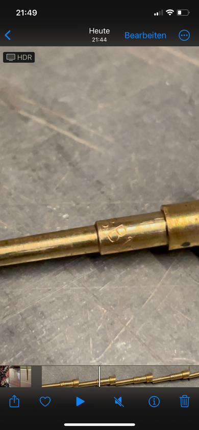

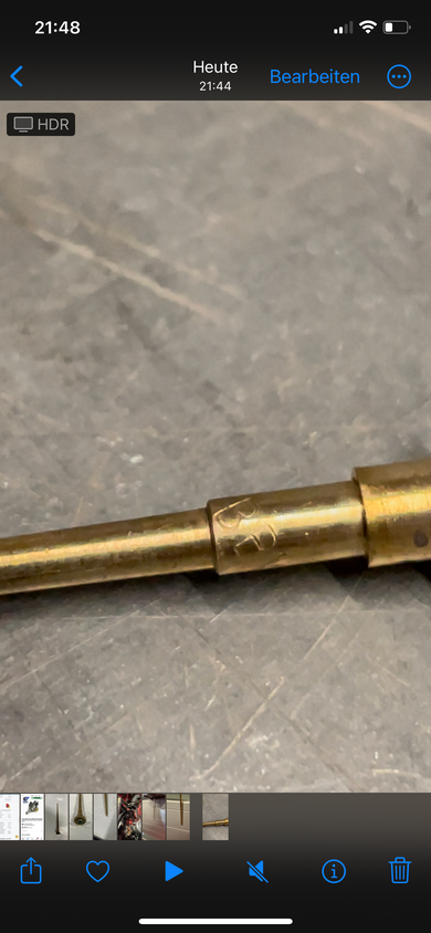

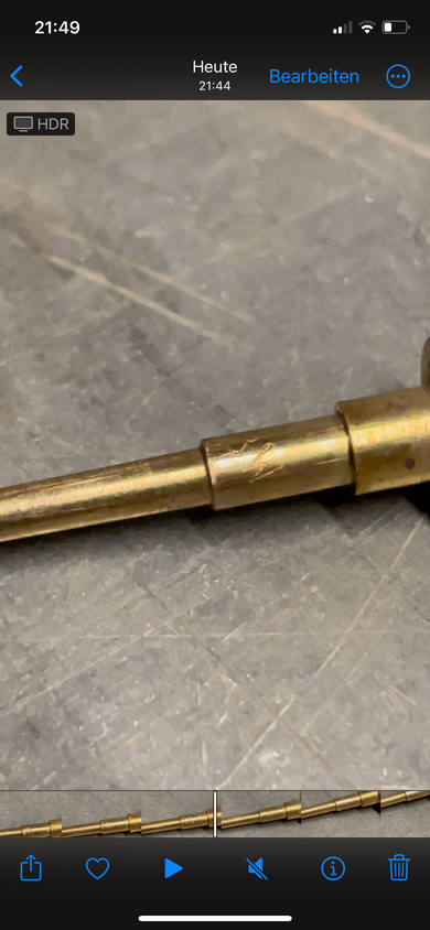

Also, auf der bis eben verbauten Nadeln steht BBW drauf, auf der anderen steht nichts drauf. Hab mich echt angestrengt eine Bezeichnung zu finden 🤷🏻♂️
Nimm doch einfach mal die Vergaserglocke ab, bau die Nadel aus und lies die (in der Regel vorhandene ... bevor hier wieder einige mit "Aber" kommen) Kennzeichnung ab. Und natürlich die, die gerade nicht verbaut ist. Vielleicht ist ja beides Krusch.

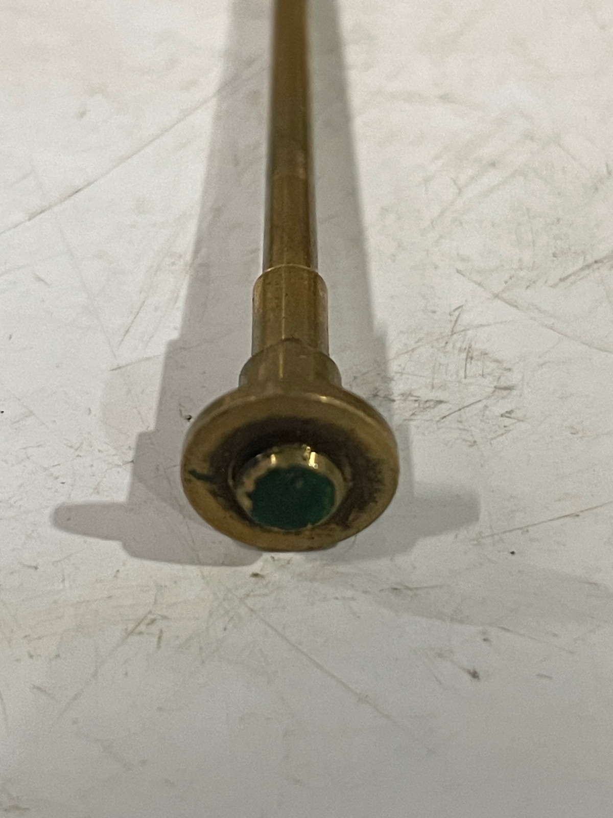

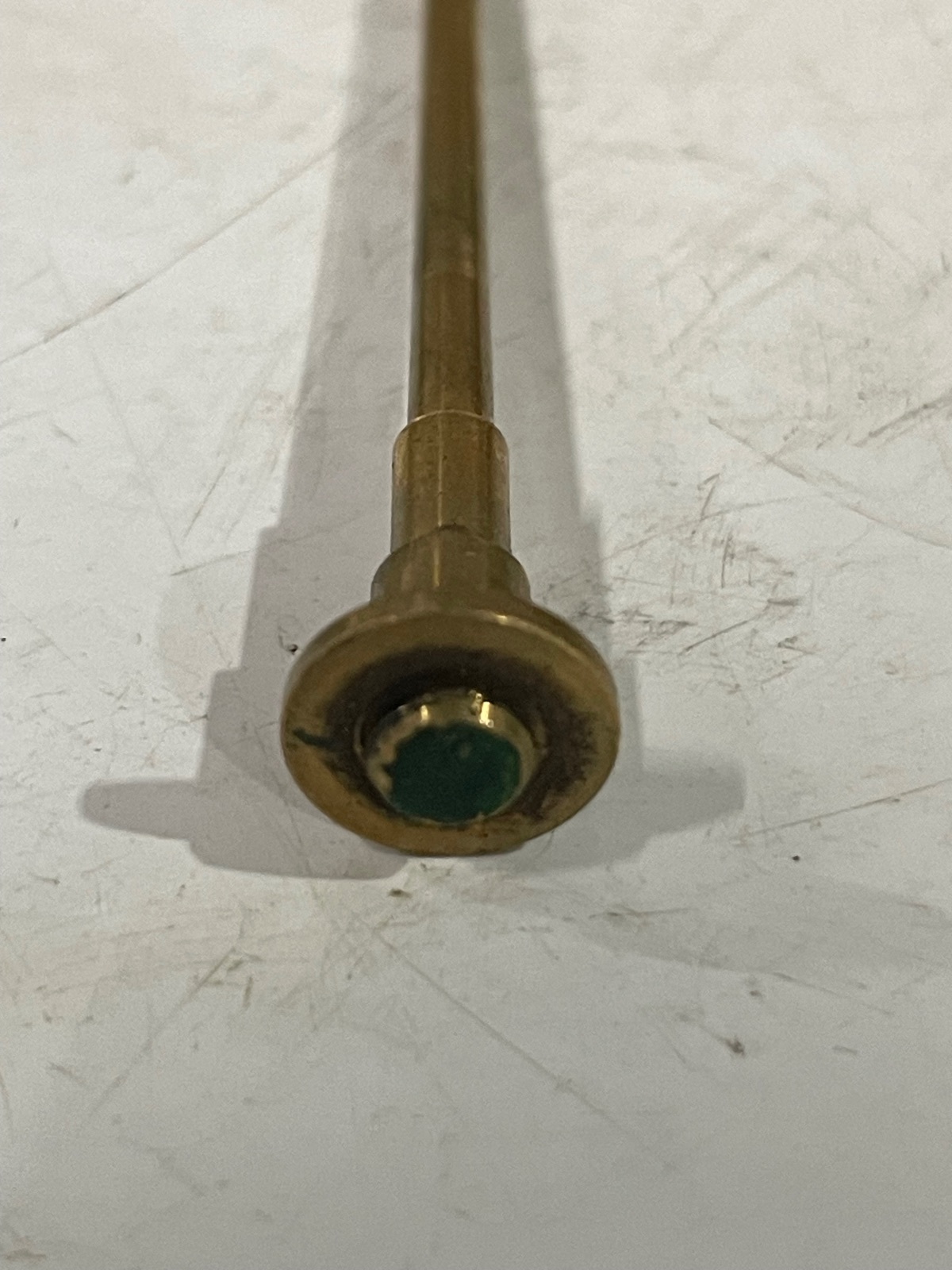

Habe den Zündzeitpunkt mit der Pistole gemessen, tatsächlich auch im laufe der Zeit mit 3 verschiedenen Pistolen. Das Bild Zeigt den Punkt, der mir mit der Pistole bei 1500 U/min bei abgezogenem Unterdruckschlauch anzeigt. Mit Pistole ein Foto machen war irgendwie nicht möglich, hab den Motor im Gang zur Veranschaulichung auf diesen Punkt zum fotografieren gedreht. Auf einer Nadel ist hinten was grünes drauf?!?

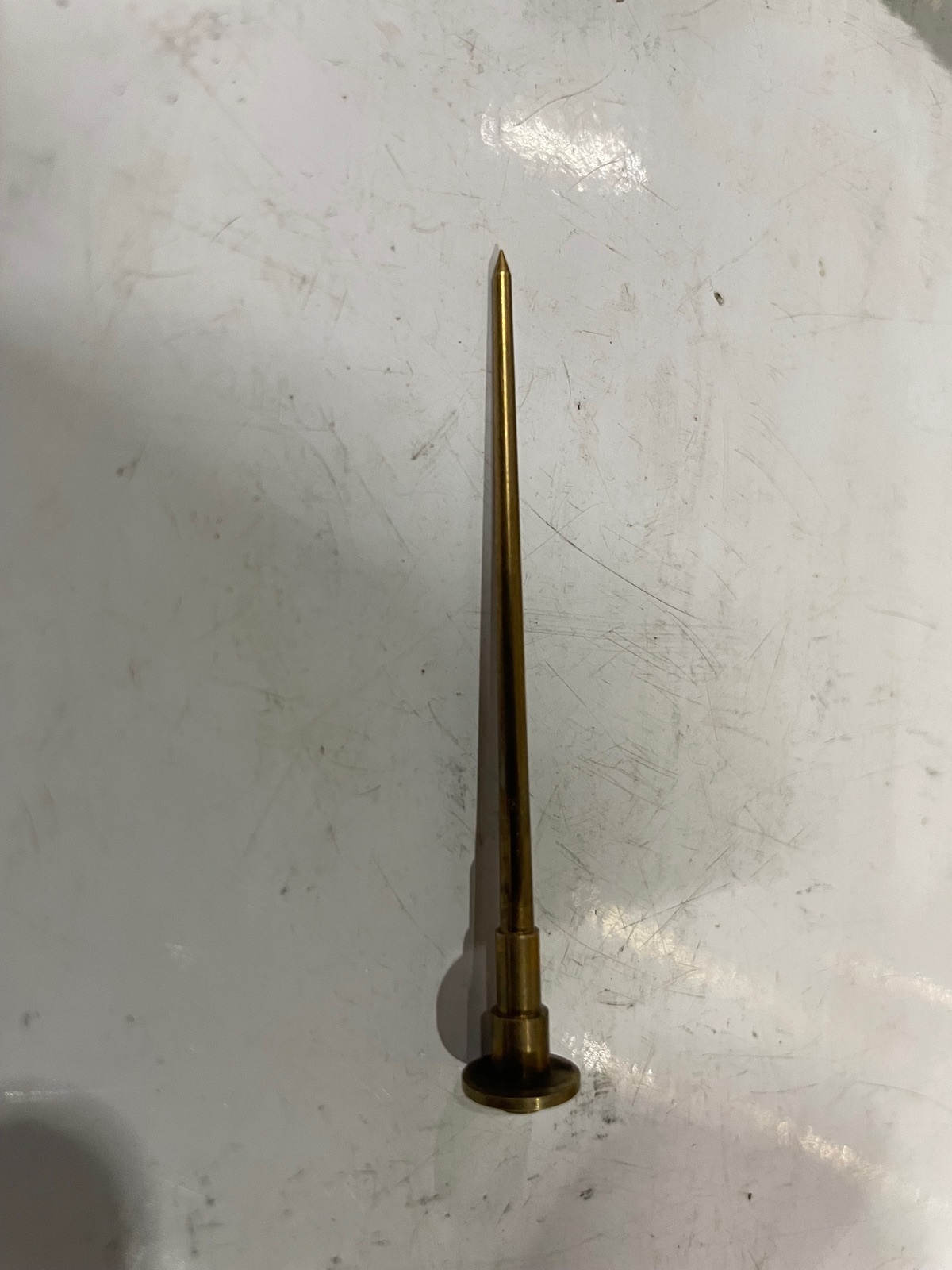

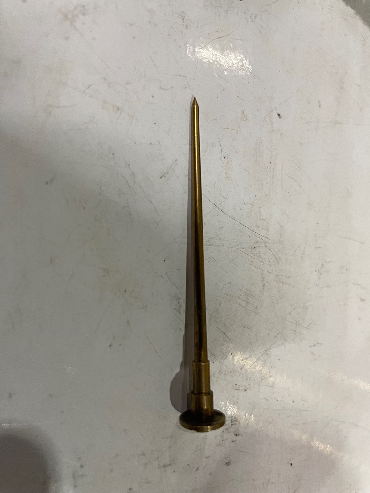

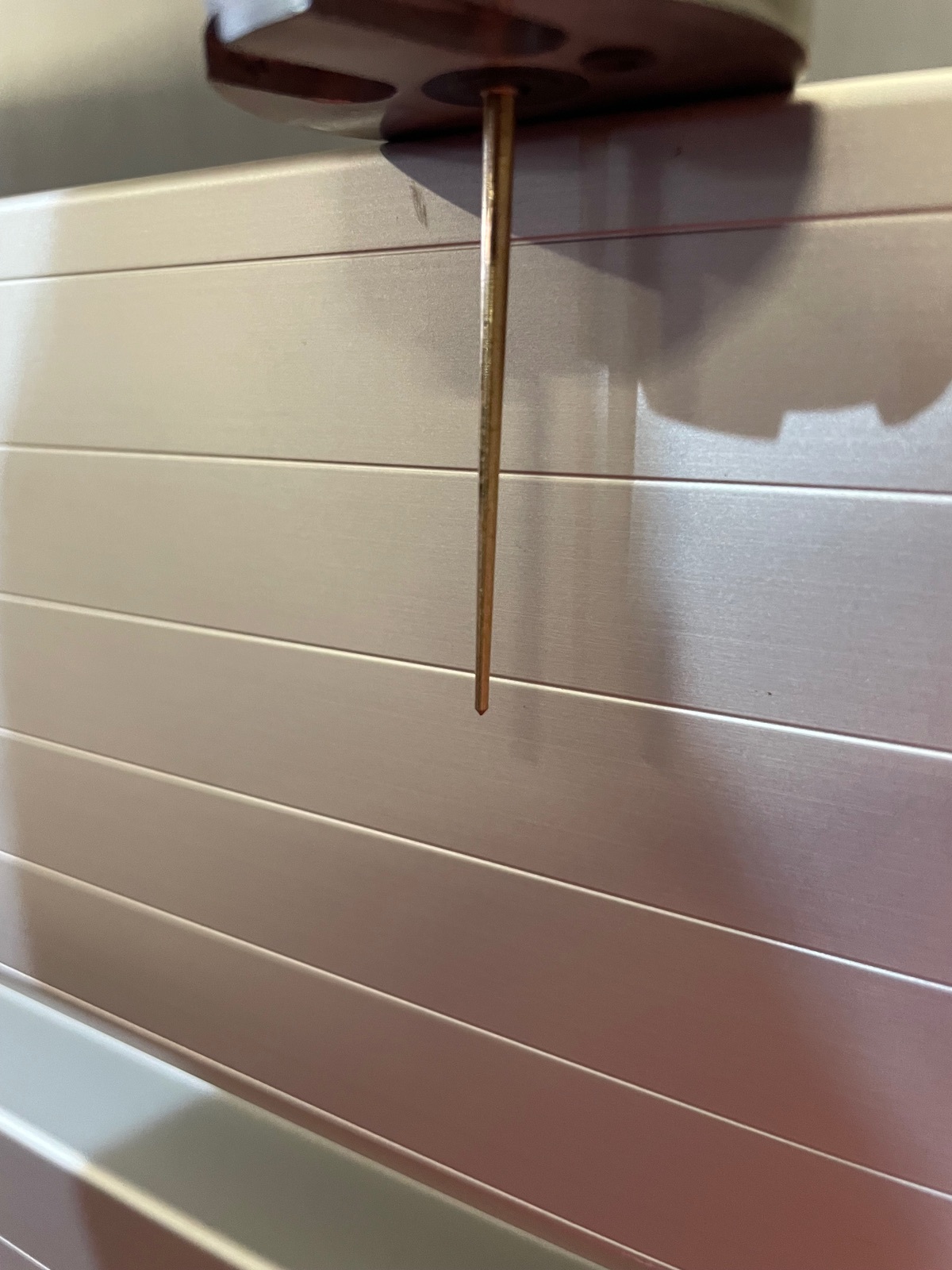

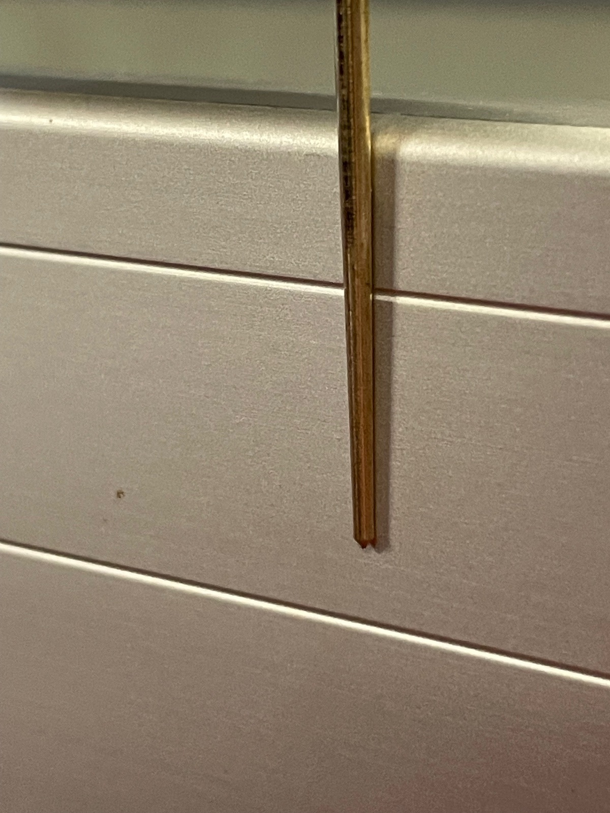

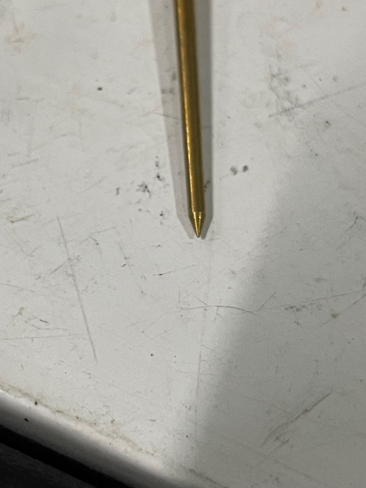

Welche Form von den beiden ist drin ?
Die mit dem weißen Hintergrund habe ich noch liegen, glaube die war bei dem stage2 dabei, die mit dem silbernen Hintergrund ist aktuell verbaut (vermeintlich immer schon drin gewesen)

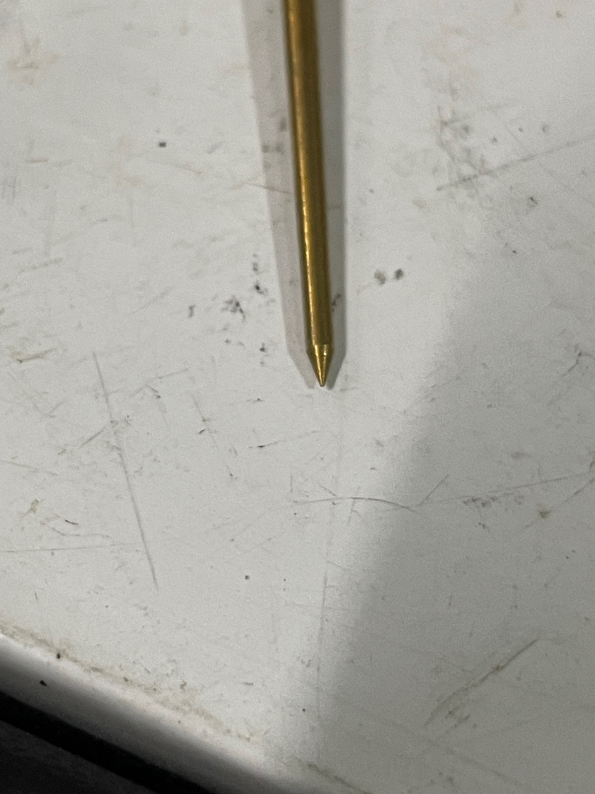

Stumpfe Nadel ist eher die Orginale (Frage ist das du unter Stumpf verstehst ? )
Spitzer/Schlanker ist eher Tuning
Nun ist eine eher spitzere Nadel verbaut. Ich halte es auch nicht für ausgeschlossen, die Nadeln irgendwann mal vertauscht zu haben. 🙈

Gast1965 bin mir nicht sicher ob tuning oder Original Nadel, die Nadel, die ich von Mini-Sport bei der Stage2 dazu bekommen habe, ist deutlich stumpfer als die aktuell verbaute. 🤷🏻♂️
