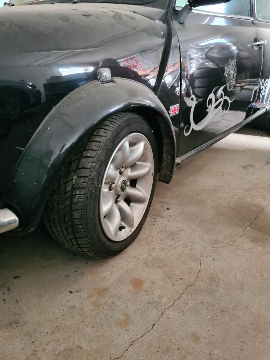

    Ich kam zu einem 1998 Mini British open wie die Jungfrau zum Kind.
    Normalerweise bin ich sehr porschelastig daher auch meine Leidenschaft zu Fuchsfelgen mit schwarzem Stern.
    Ich möchte gerne solche ähnlichen Felgen verbauen.
    Zur Zeit stecken unter meinen Verbreiterungen 6 x 13erFelgen, möchte aber 7 x 13 und 175er Pellen verbauen.
    Die einzigen Tiefbettfelgen die ich finde haben eine ET von -7.
    Zur Zeit fahre ich 6 Zoll mit ET 21,7..... wenn jetzt ein halbes Zoll = 12,7mm dazukommen und die positiven 21,7mm und die negativen 7mm dann steht da Rad 41mm weiter raus als eben.
    Bekomme ich das mit meinen Verbreiterungen (siehe Bild) halbwegs TÜV-konform gebacken?.
    Hat dahingehend jemand Erfahrungen?
