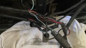

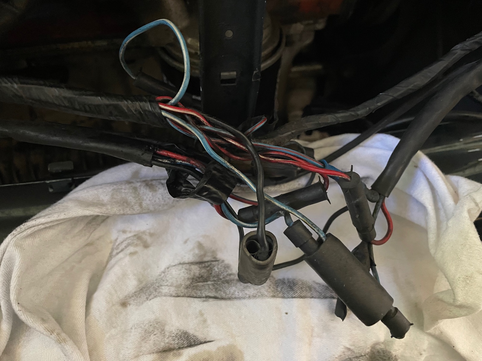

    So, heute hab ich mal hinter den Grill geschaut und die Kabel wie im Foto vorgefunden. Das eine blauweiße, was nach oben weggeht war mit dem Kabelstrang für die Zusatzscheinwerfer verbunden. Bei Lichthupe klacken zwei Relais an der rechten Seitenwand kurz vor der Spritzwand. Trennt man die Verbindung werden die Relais nicht mehr angesteuert. Das zweite blauweiße geht in den Stecker rechts unten. An dem hängt unten der linke und oben der rechte Scheinwerfer. Als ich den unteren Stecker rausgezogen und in die andere Buchse daneben gesteckt habe, ging auf einmal die andere Seite der Lichthupe. Als ich dann die Stecker zu den Scheinwerfern mal auf einer Seite eingesteckt habe, ging gar nichts mehr. Sicherung gecheckt, die ist okay. Aktuell hab ich auf dem einen blauweißen Kabel, das vorher zu den Zusatzscheinw. ging, volle 12 Volt. Da hängt jetzt die rechte Seite dran. Und in dem Multistecker kommen nur 5 Volt an. Da ist jetzt die Frage wo die Spannung verloren geht. Doch der Lenkstockhebel?
    Die 18er Nuss hab ich grad bestellt.
    Was mir auch noch komisch vorkommt ist, dass ein paar von den Radmuttern leicht locker sind. Die lassen sich ca. 1mm nach links und rechts drehen, so als ob es Zierkäppchen wären. Ich hab mal versucht zwei davon( am selben Rad) mit der Zange abzuziehen für den Fall dass da die Sicherheitsmutter drunter sitzt. Die sitzen aber bombenfest.
    Bei der Vielzahl der Radmuttern werde ich mal eine als Muster rausschrauben. Die Alus sehen aber Original aus. Hab noch nen zweiten Satz Alus die gleich aussehen.
    Theoretisch ja, wenn ich die nagelneue 11/16er Nuss auf alle Radmuttern kriegen würde. Bei 7 von den 16 passt sie nur zu nem Viertel drauf. Optisch sehen die alle gleich aus und auch nicht vermurkst. Da ich die Räder so nicht getauscht kriege (muss sie ja wieder festkriegen) hab ich auf das Anheben hinten verzichtet.
    Vorne hab ich versucht, weil ich noch was anderes prüfen wollte, aber ich bin vermutlich zu vorsichtig.
    Naja, jetzt werde ich erstmal nen Satz Radmuttern ordern. Wo kauf ich die am besten?
    Hab heute mal als erstes in die Zusatzscheinwerfer geschaut, da sieht alles intakt aus. Und ich muss mich korrigieren, das Abblendlicht wird doch abgedunkelt, wenn ich das Fernlicht einschalte. Bei Lichthupe bleibt es an.
    Da es mir zu spät war um noch den Grill abzubauen hab ich mal unters Armaturenbrett geschaut und eine der Sicherungen aufgemacht. Sicherung intakt und nach dem Zusammenbau tut es auf einmal die linke Seite wieder, sowohl Lichthupe als auch Fernlicht, und zwar vom normalen Scheinwerfer. Ich habe allerdings auch einmal kurz am Kabelstrang hinterm Grill gewackelt, evtl liegt es auch daran.
    Die rechte Seite nehm ich mir die Tage mal vor.
