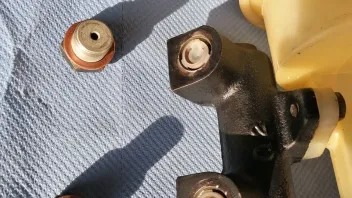

    ich hab nochmal nachgeschaut und es sind tatsächlich zwei Stück verbaut (siehe Bild). Niemand kann sagen was der Vorbesitzer alles herumgebastelt hat. Ich habe schon einige Fehler gefunden.
    Denkst du ich sollte das Vordruckventil für den vorderen Kreis, sprich Scheibenbremse, weglassen und nur für die Trommelbremse hinten drinnen lassen?
    Was könnte im schlimmsten Falls passieren, wenn es bei der Scheibenbremse drinnen bleibt? Ich schätze mal die Kolben wandern dann nicht so leicht zurück in Ruhelage und ich muss es rausnehmen und nochmal entlüften?!

    Einen Stift, wie von HOT geschrieben habe ich nicht gefunden, aber es kann sein das dieser am unteren Ausgang vorhanden war. Oben hat er zwei kleine Löcher (ca. 2mm Durchmesser), unten ein Kleines und ein etwas größeres Loch (ca 3-4mm).
    Das angesprochene Vordurckventil, ist bei diesem Bremszylinder oben und unten verbaut.
    Ob GMC159 oder GMC160 kann ich nicht genau sagen, laut Typenschein sollte es sich um ein vorne-hinten geteiltes Bremssystem handeln. So sieht es auch am Fahrzeug aus, wenn man sich die Leitungsverlegung ansieht.
